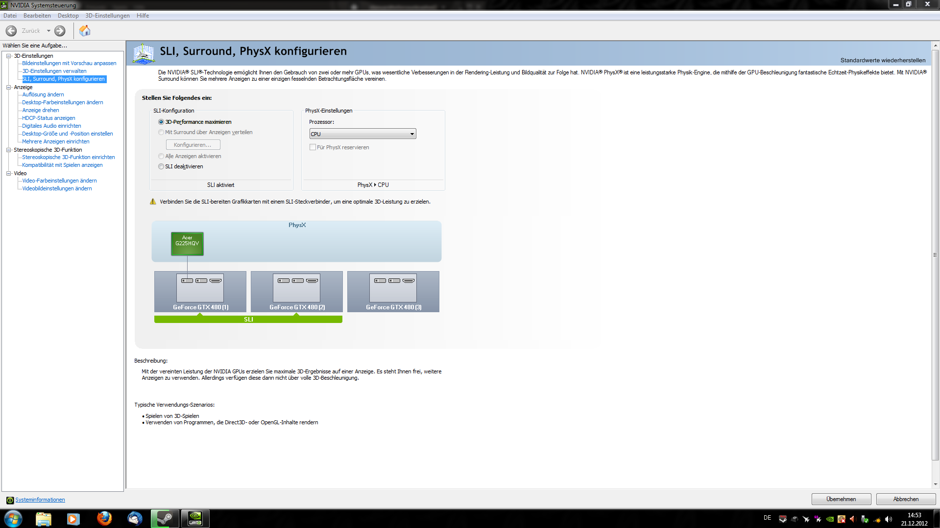

ich habe eine Frage bezüglich meines Sabertooth 990FX und 3 Wege SLI.
Ich hätte 3 gtx480 und würde die gern im SLI betreiben, hab aber leider keine passende Brücke mehr da.
Das Board verfügt über 3 PCIEx16 Slots die jeweils mit 16 bzw. 8 Lanes angesprochen werden können.
Ich habe alle 3 Karten eingebaut, an den Strom angeschlossen und mit 2 einzelnen Brücken verbunden.
Ich kann jetzt zwar SLI aktivieren aber leider nur für 2 Karten, die 3 bleibt immer außen vor.
Soweit war das kein Problem, ich habe mir also eine 3 Wege Brücke bestellt, allerdings hab ich grad gemerkt, dass die Slots zu weit auseinander sind sodass ich wieder nur 2 Karten verbinden kann.
Meine Frage wäre jetzt ob ich auch einfach eine 4 Wege Brücke nehmen könnte und einen Port in der Mitte auslassen kann.
mfg
Aeromax
Nein wenn ich 2 normale 2 Wegebrücken nehmen läuft das auf das hier raus:
Auf deinem Foto wird gezeigt, dass ich 3 Brücken brauche.
Eine von denen müsste mindestens 15cm lang sein, die anderen hab ich.

Leider schreibt HWluxx #29, dass es bei ihm nicht anständig funktioniert.
SLI ohne Brücke geht auch seit dem 197.xx nicht mehr.
Weiß einer ob die 4 Wege Brücke geht?
Da wäre theoretisch ein Anschluss frei.
