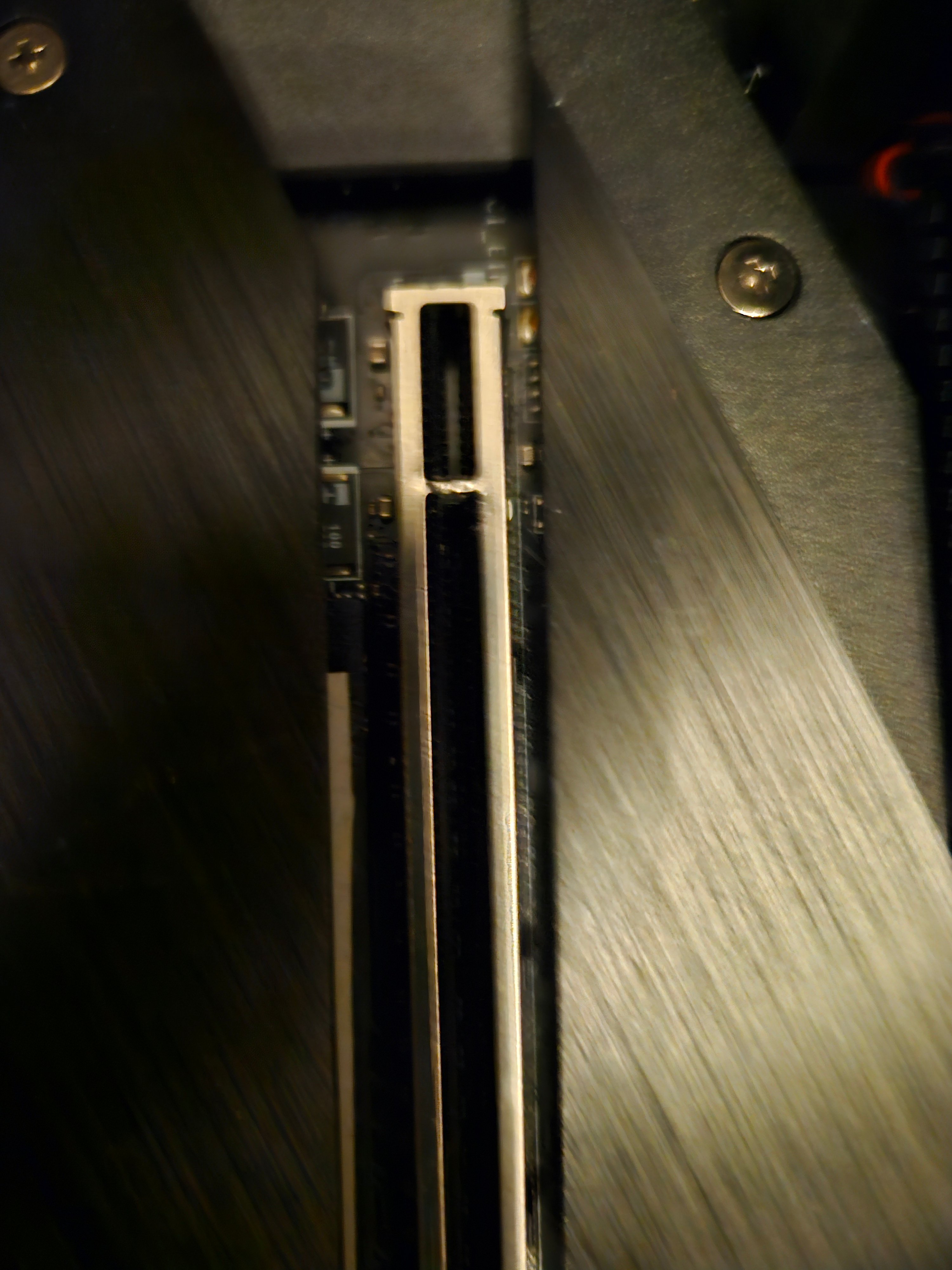

  • Grafikkarte ausbauen wollen, viel Widerstand bei Arretierung
  • Arretierung gebrochen
  • Beim Wiedereinbau der Grafikkarte kein Bild mehr
  • Grafikkarte läuft im zweiten PCIE Slot einwandfrei
  • Bemerkt, dass die Trenn-Brücke zwischen vorderem Teil und hinterem Teil des PCIE Slots verbogen ist (siehe Bild im Anhang. kA wie das Zustande kam, evtl. beim Ausbsu der Karte, da ungewohnt viel Widerstand und dahet etwas mehr Kraft beim "rsuswippen" der Karte)
  • Vorsichtig versucht die PCIE Slotbrücke zurückzubiegen
  • Kein Erfolg
Nun meine Fragen:
Am liebsten wäre mir, ich könnte den PCIE Slot irgendwie reparieren, da ich das ACE echt mag und den 2. Slot eigentlich für meine Soundblaster ZXR benötige. Bin handwerklich aber nicht sonderlich bewandert. Hat hier jemand Trick 77 im Ärmel?
Das dürfte wohl wenig Chancen auf Ersatz über Garantie haben, nehme ich an?
Die Grafikkarte steckt nun im PCIE 8x Slot. Heißt aber auch, dass die RTX 3070 aktuell nur über 8 Lanes angebunden ist, richtig (PCIE 5.0 hin oder her)? Unterschied marginal? Auch bei einer 3090 marginal (hsb ne günstige in Aussicht)?
Falls Reparatur nicht möglich und ich zu nem Ersatz Mainboard greifen muss, welche Z690/Z790 Mainboards gibt es, die verstärkte PCIE Slots haben und ggf. eine bessere Arretierungmöglichkeit, die nicht nach 3x Grafikkarten wechseln zu Bruch geht?
Danke für eure Unterstützung.
Leider kann man auch das Innere des Slots nicht erkennen. Am Ende kann man keine Aussage treffen wo das Problem liegt. Auch schon eine andere Grafikkarte getestet oder andere pcie Karte?
Habe meine Soundkarte in den Slot gesteckt. Funktioniert auch nicht mehr :(
Ich kann immetnoch nicht nachvollziehen was den Slot gekillt haben könnte. Ich habe keine übermäßige Gewalt angewendet. Dass die Metallverstärkung an der Trennbrücke verbogen war, hat mich echt schockiert.
Matuchekk schrieb:
Ich lerne gerne dazu. Vielleicht gehe ich das jeweils falsch an :)
100% gehst du das falsch an. Wie schafft man einen verstärkten Slot zu zerbrechen?
Da kann man nix reparieren. Um es kurz zu sagen.
Reaktionen: DannyA4, ILoveShooter132, redjack1000 und eine weitere Person
Die spielt an sich keine Rolle. Wie steht es um die Kontakte? Ist da irgendwas verbogen?
Zerbrechen? Gebrochen ist die Plastikarretierung. Die Metallverstärkung zwischen vorderem und hinterem Slot war verbogen (siehe Bild). Die Aussage bzgl. dazulernen war übrigens ernst gemeint. Ich habe beim Lösen der Arretierung immer das Gefühl mehr Kraft anwenden zu müssen als nötig. Ich verwende hierzu üblicherweise einen Schraubenzieher und drücke damit auf die Breite Lasche der Arretierung.
Das Metal-Teil ist nur für eine Stabilisierung schwerer Grafikkarten gedacht, das brauchst du nicht.
Soweit ich erkennen konnte sind keine Kontakte offensichtlich verbogen. An der Trennbrücke gab es etwas Abrieb. Bis auf die Brücke sieht der Slot nicht offensichtlich beschädigt aus (nichts schief, keine Kontakte die offensichtlich nach innen gebogen sind). Ich schaue nocheinmal nach und versuche bessere Bilder zu liefern.
Reaktionen: Wo bin ich hier
Neues Mainboard kaufen und sich angewöhnen, dass man weder mit Kraft, noch mit einem Schraubenzieher an der Arretierung hantiert. Man braucht nur ein Mal abzurutschen und eine Leiterbahn ist durch oder eben wie hier eine mechanische Beschädigung des Slots.

@Eisbrecher99 Womit hantierst du an der Arretierung? Habe keinen Bock auf weitere Beschädigungen und lerne gerne dazu 👍🏻
Hätte gerne weniger Kraft eingesetzt. Habe die Karte aber sonst nicht als dem Slot bekommen (wobei ich natürlich nicht wie ein Irrer an der Karte gerissen habe). Bin auch offen für Tipps diesbezüglich.

Wenn ich mir dein Foto anschaue, dann meine ich, etwas metallisches im Slot zu entdecken, was ein verbogener Pin sein dürfte.
Ich denke nicht, dass du den wieder gerade bekommst.
Reaktionen: Matuchekk

Wenn ein verstärkter Slot innen bricht, dann waren da so große Kräfte am Werk, dass da mehr kaputt gegangen ist, als man sieht. Gerade die feinen Leiterbahnen.
Da kann man nix (sinnvoll) reparieren.

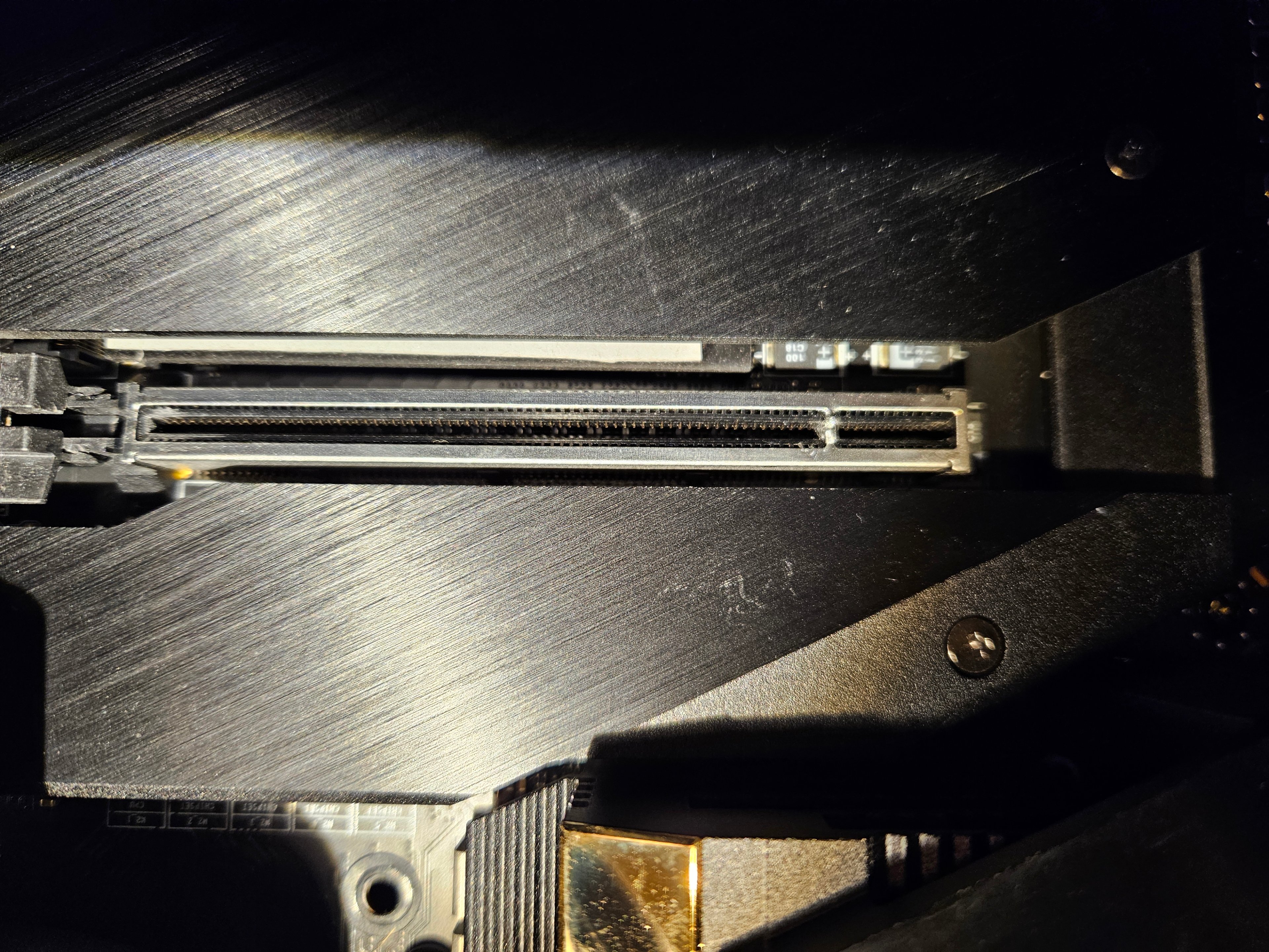

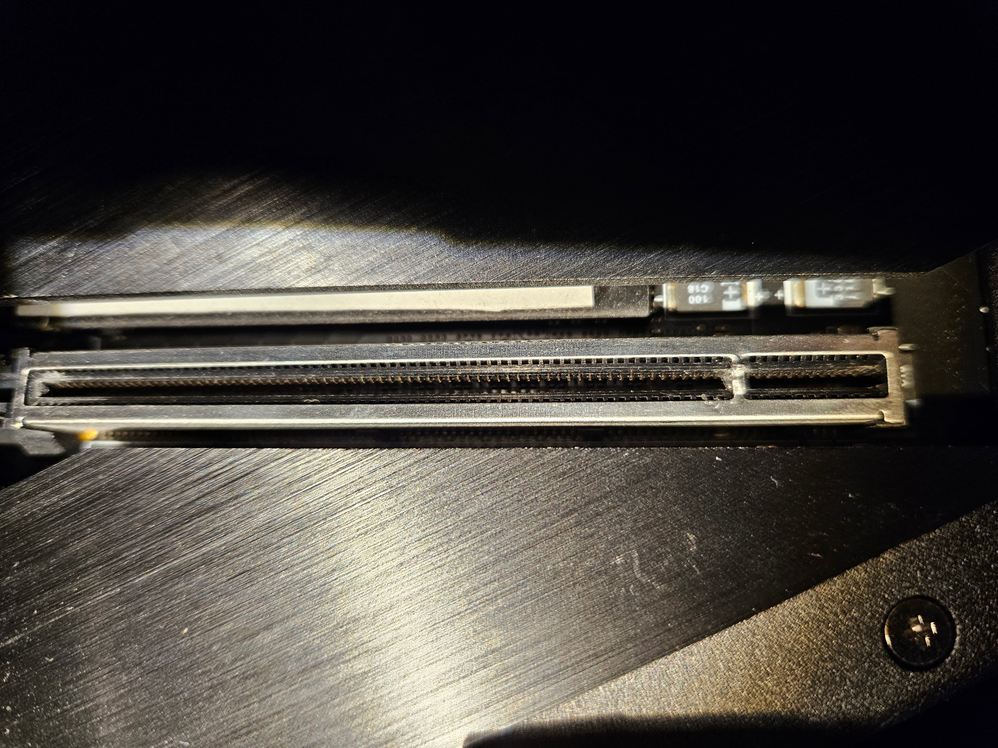

Hier zwei zusätzliche Bilder.
Vielleicht erkennt ihr nun mehr. Besser kriege ich es im Gehäuse nicht hin.

DU mußt auch ned ins grobe gehen, damits grob wird.
weil der hebel macht den rest.
derselbe, der quasi alles kaputtmachen kann, so lang genug.
und die graka ist way enough an länge für den slot.
hat keinen sinn, das zu bezweifeln/bestreiten, weil du den physikalischen existierenden beweis vor dir hast.
deine graka war dein brecheisen, quasi.
