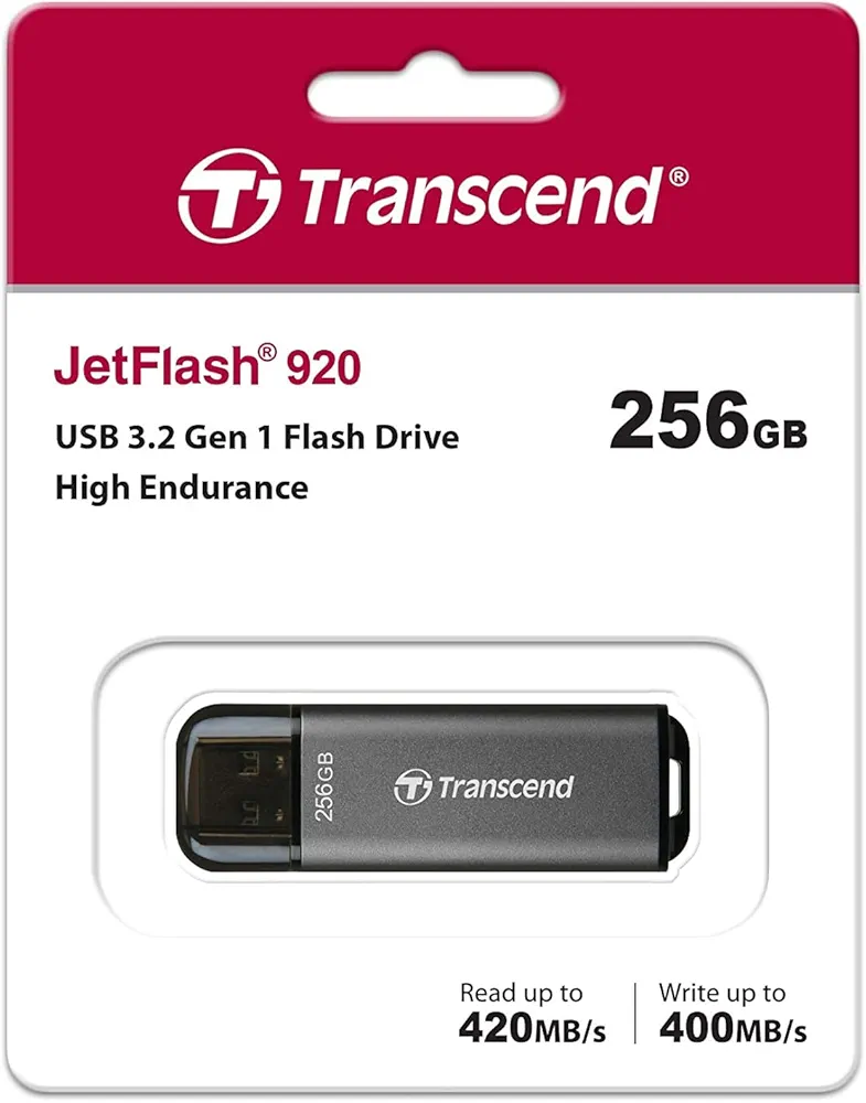

Sorry, ich muss mich entschuldigen.
Es ist dieser Transcend Stick, von dem ich annahm, dass er von den Daten her geeignet sein sollte.
Wird dann also auf eine "normale" SSD hinauslaufen plus Gehäuse.

Der USB-Stick ist erst mal ausreichend, denke ich.
Ich schau da immer in diese Liste
https://ssd-tester.de/usb_stick_test.php
und da stehen recht gute Daten für den Transcent Jetflash 920.
Ob die USB-Chips die Langzeitschreibfestigkeit, wie die von SSDs haben, wage ich aber zu bezweifeln.
