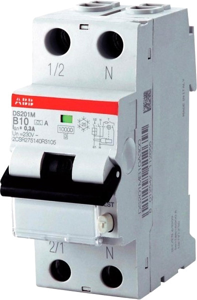

Eine Dose hab ich bisher nicht, nur ein Kabel welches aus dem Unterverteiler kommt. Eine Steckdose neben dem Schrank wollte ich vermeiden, sieht einfach nicht schön aus, dann lieber im Schrank.
Was haltet ihr von dem?
Hutschine
Steckdose
Gibt's auch mit Sicherungen, FI garantiert auch.
h00bi schrieb:
Steckdosenleisten haben Litzendraht.
Hier muss beim abtrennen des Steckers drauf geachtet werden dass Adernendhülsen aufgepresst werden.
Außer man hat Klemmen die ohne Hülsen funktionieren^^
Gibt es als Kombigeräte, FI und Sicherungsautomat in einem Gehäuse.
'idealo.de/preisvergleich/OffersOfProduct/2736680_-ds201a-b16-0-03-abb-asea-brown-boveri-ltd.html'
Das Teil kann dann in den Unterverteiler oder in den Netzwerkschrank. Genug Steckdosen haben haben auf der Schiene auch Platz.
