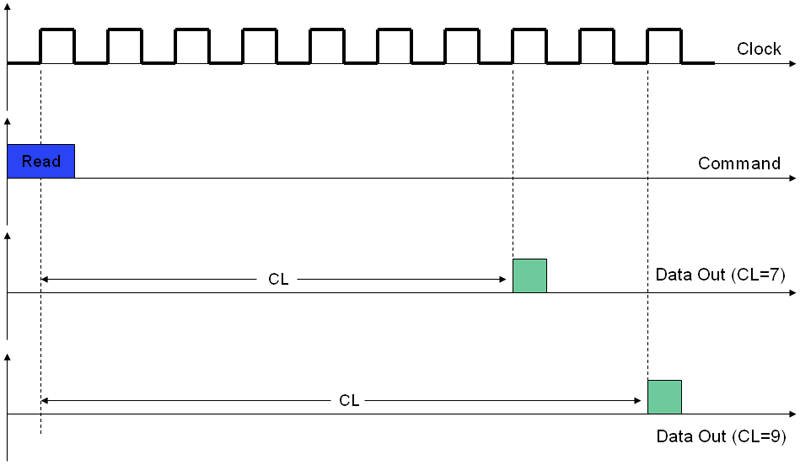

Das eine ist der Takt und das andere die Timings:
What Are Memory Timings? CAS Latency, tRCD, tRP, & tRAS (Pt 1) | GamersNexus
CAS Latency (CL) ist die Zeit, die zwischen der Anforderung der Daten durch den Integrated Memory Controller (IMC) an den Arbeitsspeicher und den Beginn der Antwort auf diesen Befehl vergeht:
Formel: x = 1 / (Takt / 2) * CL / 0,000000001
DDR4-3000, CL 15 und 16
CL = 15: 1 / (3000.000.000 / 2) * 15 / 0,000000001 = 10,00 ns
CL = 16: 1 / (3000.000.000 / 2) * 16 / 0,000000001 = 10,66 ns
