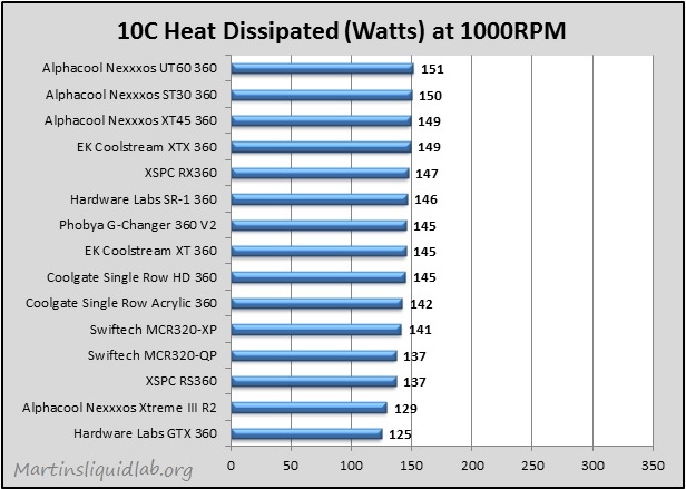

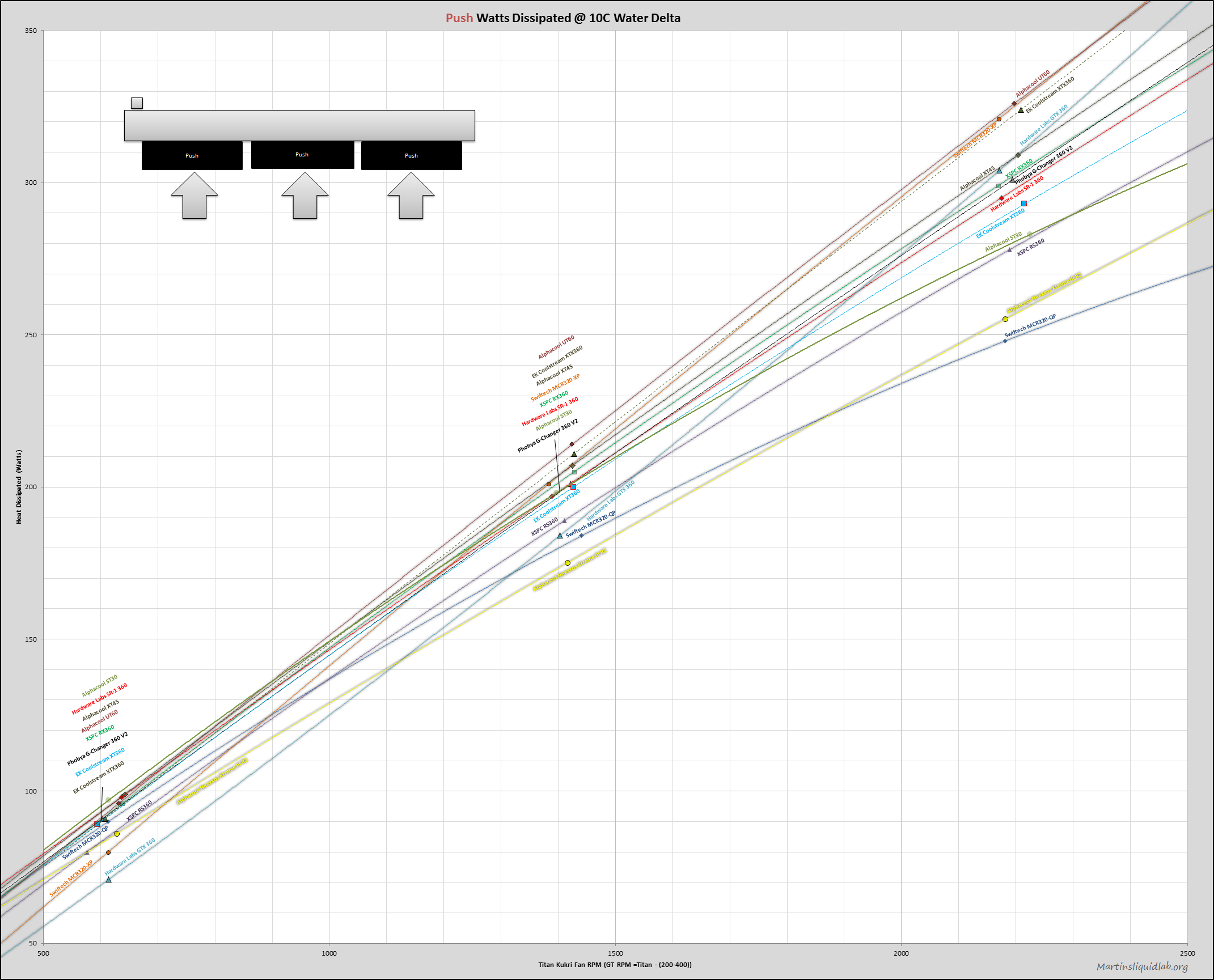

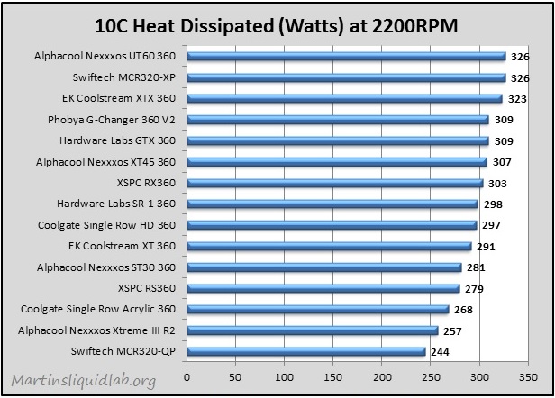

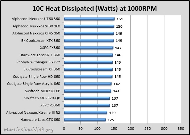

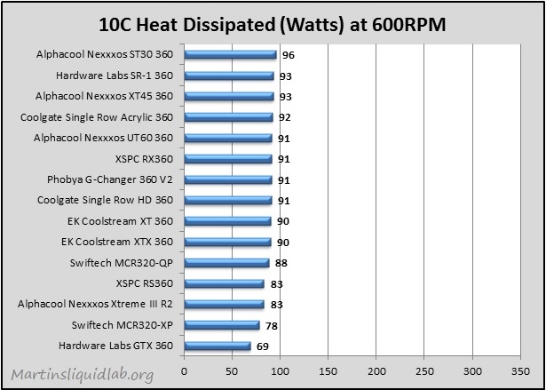

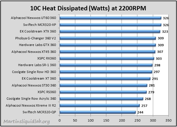

Das zeigt sehr gut was ich meine, hier mal noch ein paar Diagramme aus dem von BOBderBAGGER verlinkten Test:
Bei niedrigsten Drehzahlen ist der dünne ST30 das effizienteste Modell, bei 1000 1/min liegen alle drei Variante gleich auf, erst bei sehr hohen Drehzahlen von 2200 1/min, kann sich die dickste Variante UT60 absetzen. Im Vergleich zum ST30 sind es allerdings auch dann "nur" 16% mehr Performance, der XT45 wird gar nur um 6% überboten.
Wenn man sich jetzt noch die Preise der Radiatoren anschaut (leider ist der 360er UT60 bei Aquatuning momentan nicht gelistet, deshalb nehme ich hier zum Vergleich die 420 mm Varianten), dann sieht man dass sich der Aufpreis eigentlich nur lohnt wenn man wirklich die maximale Kühlleistung haben will und einem die Lautstärke egal ist. Oder wenn einem der dickere Radiator aus optischen Gründen besser ins Gehäuse passt.
