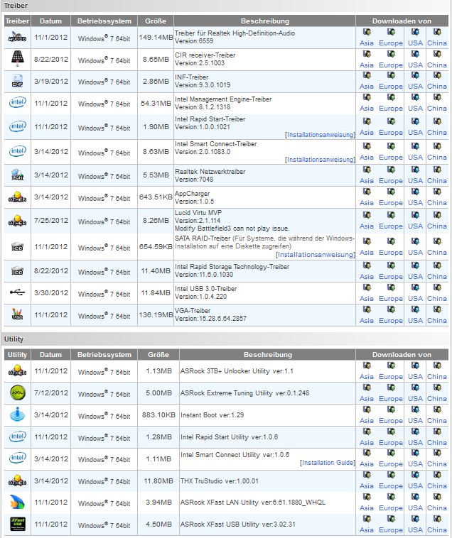

Es waren zwar überall Treiber-CDs dabei, aber es heißt ja, dass diese sehr veraltet seien und man sich die Treiber lieber online beim Hersteller laden soll.
Kein Problem bei der GPU (AMD 7950 V2) oder der SSD, aber beim Mainboard sieht die Sache schon anders aus.
Also ich glaube nicht, dass ich alle benötige, oder doch?
Habe die SuFu auch schon durchforstet, aber dort keine klare Aussage gefunden. Manche sagen es reicht nur der für den Netzwerkcontroller, andere meinen 5-6 Treiber davon seien wichtig, usw.
Habe ein ASRock Z77 Pro 3 MB und eine SSD von Samsung und eine HDD von Seagate.

Leider sind die nicht ganz leicht zu verstehen. Ich habe einen Z77 Chipsatz, der kommt dort gar nicht vor und welchen von den USB 3.0 Treibern ich da auswählen soll ist mir auch ein Rätsel.
War gerade auch auf der Seite von Realtek um dort Netzwerk und Audiotreiber zu suchen, aber da ist es noch verwirrender. Ich glaube für mich als Laien, der sich nicht auskennt, sind die Treiber von der ASRock Seite dann doch besser?! Da hab ich dann immerhin die richtigen, auch wenn sie etwas veraltet sind.
Den VGA-Treiber benötige ich aber nicht? Habe ja Catalyst 13.1 oder ist der für die Onboardgrafik?
Der ist für die onBoard Karte. Wenn du sie nutzt, installieren. Wenn du sie nicht nutzt, weglassen.
Der Chipsatztreiber für "3/4/5/6/7/800/900 Series Chipsets (EXE)" ist der Richtige. Ist halt die die komplette 7er-Serie, so auch Z77.
Und USB halt den INTEL USB-Treiber - ist also nicht schwer.
