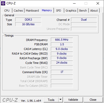

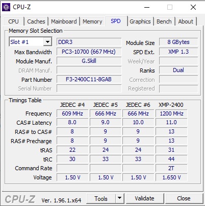

Screenshot von CPU Z > Reiter Memory und SPD
Natürlich kann man das umstellen und zwar im BIOS das XMP aktivieren.
RAM steck falsch, der gehört in den 2 und 4 Slot. Dazu wie vermutet kein XMP aktiviert und somit läuft der RAM nur mit 1333 MHz statt 2400 MHz.
Ins BIOS gehen und das XMP aktivieren ...
