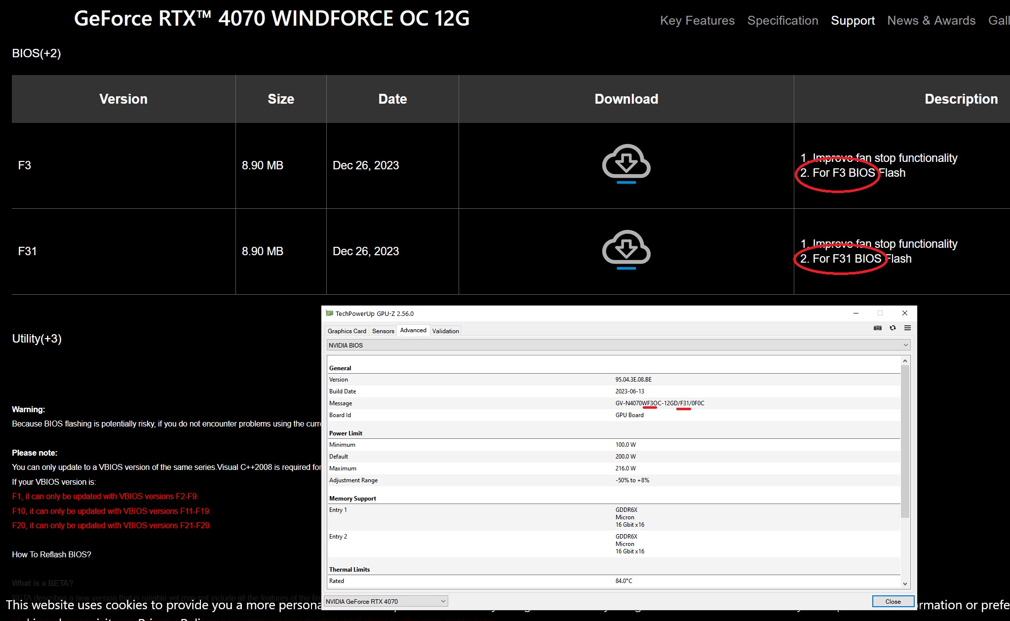

mir springt da die rote Schrift links unten ins Auge...
@Matthias80 und die sagt dir was?
O
omg78
Du hast eine W ind F orce 3 OC
->WF3OC
In der Version F31. Nichts kompliziertes. Wo hakt es jetzt genau?

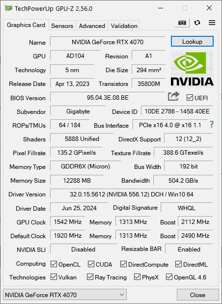

mach mal bitte ein screenshot von der ersten Karteikarte (Graphics Card) nicht advanced. danke

Vermutlich hast du die F31 schon drauf.
Der vordere Teil scheint der Produktcode deiner GPU zu sein.

@Matthias80 gerne, aber da steht nichts wegweisend zur BIOS Version.

TP555
Vice Admiral
- Juni 2013
- 6.666
Tr8or schrieb:und die sagt dir was?
Hi
Das du wenn du die F1 hättest, von F2-F9 Flashen könntest.
Und wenn man die F20 hätte, das du nur von F21-F29 Flashen könntest
Also F3 Passt nicht zur deiner Version, also F31 ist Fein!

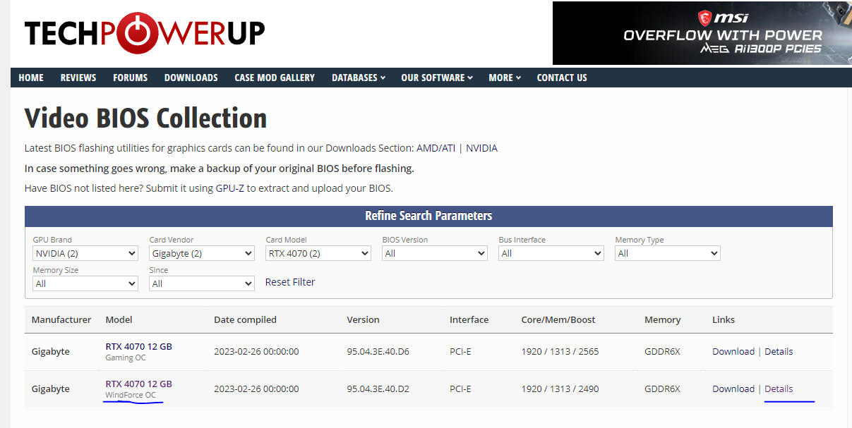

ich finde die techpowerup immer aufschlussreich...
unter Details siehst du das diese 95.04.3e.40.d2 die BIOS Version F1 ist.
du hast also die aktuelle Version schon drauf.
wenn nochmal ein update kommt... dann ist für dich F32+ interessant.
Das sagt die rote Schrift aus.
mfg

Ist richtig. Aber eine F31 mit einer F31 upzudaten.. wird nicht gehen oder ist sowieso unnötig.TP555 schrieb:Also F3 Passt nicht zur deiner Version, also F31 ist Fein!
Vor Update: F31 Nach Update: F31... :-)
Wenn er eine F30 hätte, die könnte die F31 vertragen.
@Matthias80 Dann sollte ich das BUILD DATE 13.06.2023 ignorieren? Würde ja nicht zum Dezember Update passen (siehe 1. Screenshot).
