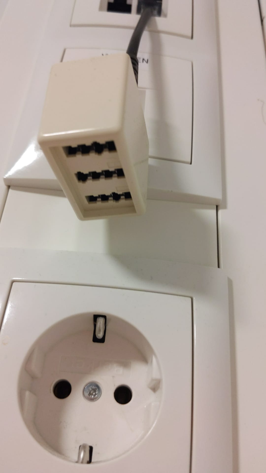

Nun schrieb der Internetanbieter, dass spontan die Innenhausverkabelung auf den neusten Stand gebracht werden muss, obwohl meine Nachbarn alle Glasfaser beziehen. Bedeutet für mich erstmal kein Glasfaser. Nun liegt im Mehrfamilienhaus kein Kabel Internet und eine Tae Dose für DSL habe ich auch nicht gefunden. Allerdings folgende Konstruktion:
Über diesem Adapter steht als Beschriftung Amt. Angeblich soll in dem Haus DSL verfügbar sein, ermöglicht mir die Konstruktion dann auch DSL direkt in meiner Wohnung?

Es spricht jedenfalls nichts dagegen, dass DSL über diesen Adapter bezogen werden kann. Der steckt da wahrscheinlich nur drin, weil der Vormieter das genutzt hat.

Genau, der Adapter ist nur dazu da um aus der RJ45 Dose in der Wand eine TAE-Dose zu machen, sodass man ein normales DSL Anschlusskabel (RJ45 bzw. RJ11 Stecker auf der einen Seite (je nachdem welcher Router) und TAE F Stecker auf der anderen Seite) nutzen kann. Du könntest hier aber auch einfach ein normales Netzwerkkabel (2x RJ45) anschließen, wenn dein Router eine RJ45 DSL Buchse hat (wie die meisten gängigen Router, z.B. Fritzboxen).
