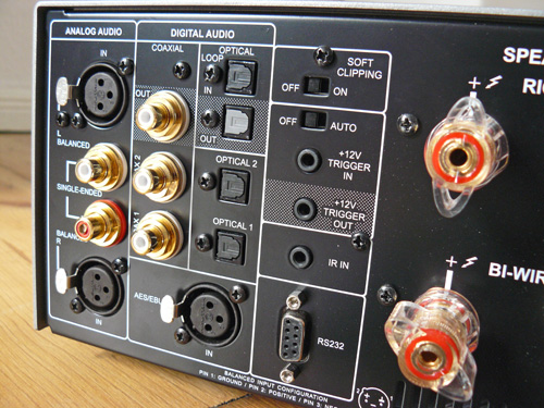

Die meisten Sat-Receiver haben eine optische Schnittstelle, auch S/P-DIF Schnittstelle genannt. Oder eine Coax-Schnittstelle (sieht wie eine einzelne Chinch-Buchse aus). Beides ist Digital, also 5.1. Einfach mal auf der Rückseite der Geräte nach einer entsprechenden Buchse schauen. Sind mit opt. oder coax bezeichnet.
Hier ein Bild des Kabels mit einer kurzen Beschreibung Optische Digitalkabel
Auf dem Bild im Anhang kann man das alles sehr gut erkennen.

ja beim Pioneer vsx-920 gibt es zwei optische und eine coaxiale schnittstelle
aber wie kann denn 5.1 über solche kabel wie chinch mit nur zwei leitungen drin übertragen werden?
bei hdmi kann ich mir das mit den ganzen kontakten ja noch vorstellen, oder wie geht das?

Bei digitaler Tonübertragung hast du nur ein "Kabel/Kanal" über den der "Ton" übertragen wird. Ich erklär das jetzt mal so, dass es jemand, der sich mit der Materie überhaupt nicht auskennt vom Sinn/Grundgedanken her versteht. Alle die sich mit der Materie auskennen, sollten jetzt nicht weiter lesen:
Also im Sat-Receiver wandelt ein Digital-Wandler die 5.1 Kanäle in einen "digitalen Code“ um (0en und 1er). Um diesen "Code“ zu übertragen wird nur eine Leitung oder Kanal (Toslink/Coax-Kabel) benötigt. Im AVR wird dieser Code von einem weiteren Wandler wieder decodiert und auf die 5.1 Kanäle aufgeteilt. Ich denke grundsätzlich kann man das so sagen.
Wahrscheinlich werden jetzt alle, die sich mit der Materie auskennen, die Haare raufen, aber ich denke so kann man es am einfachsten Erklären. Auch wenn der tatsächliche Ablauf der Tonübertragung und Wandlung anders ist.
