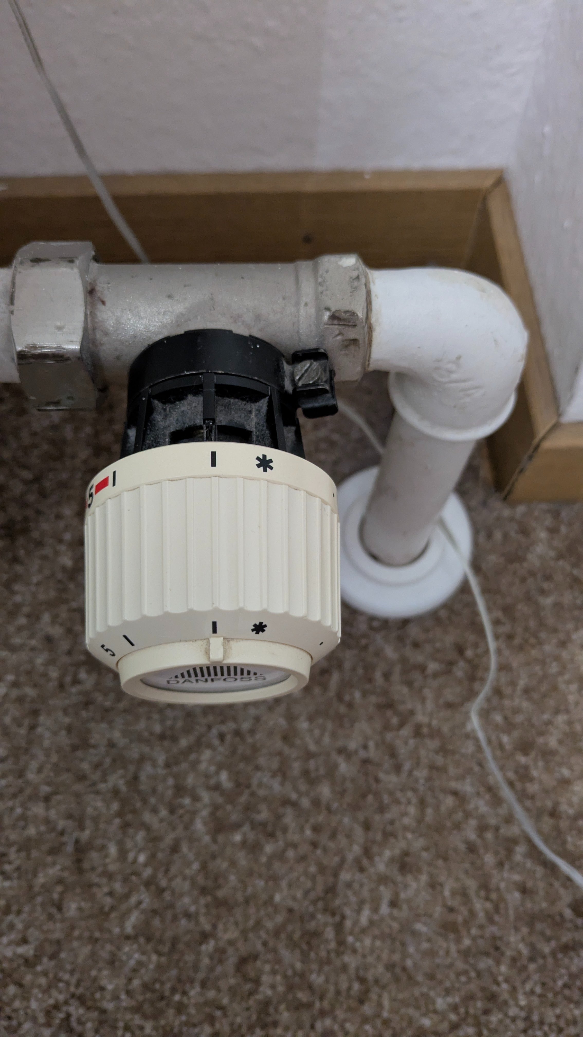

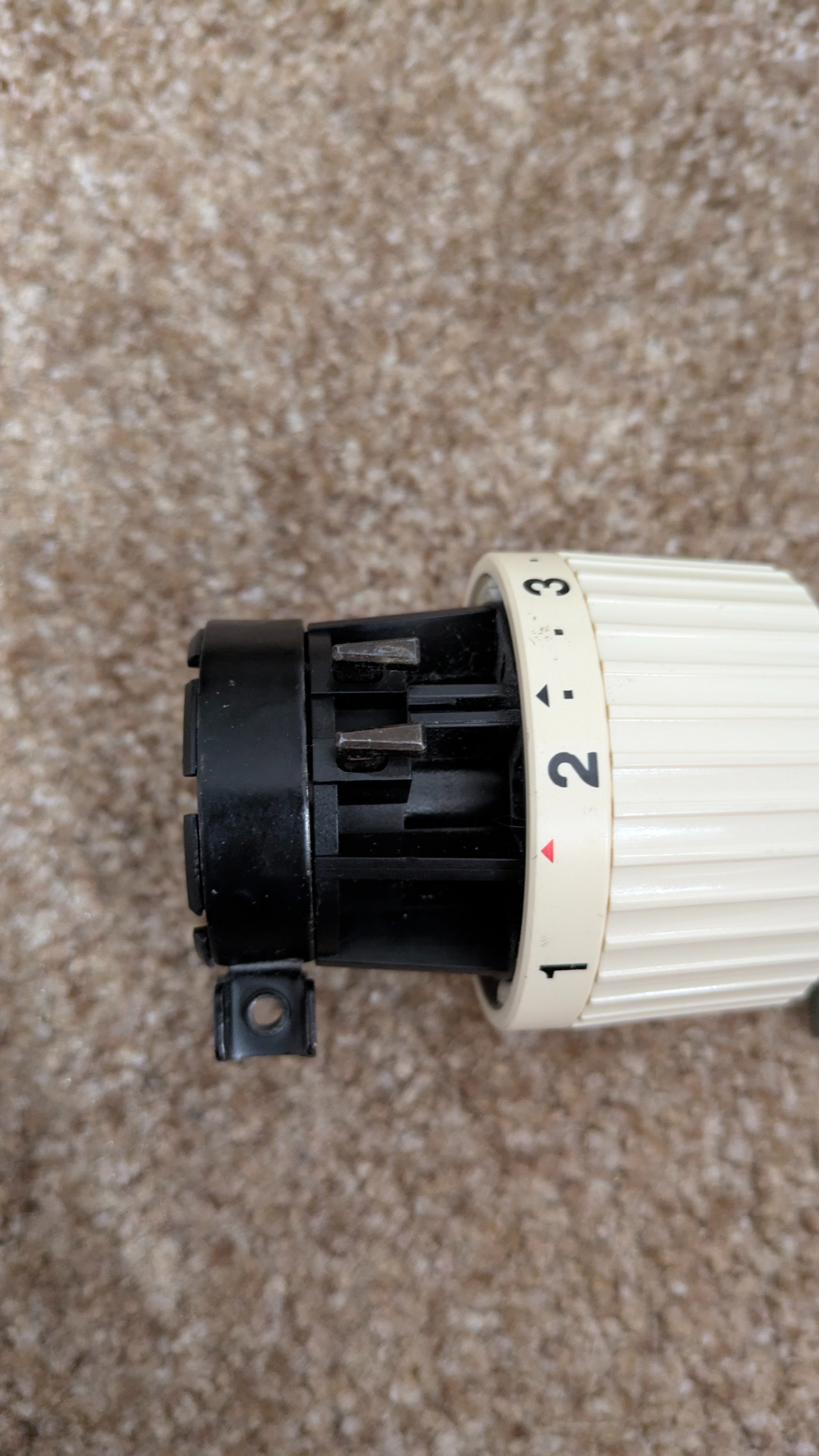

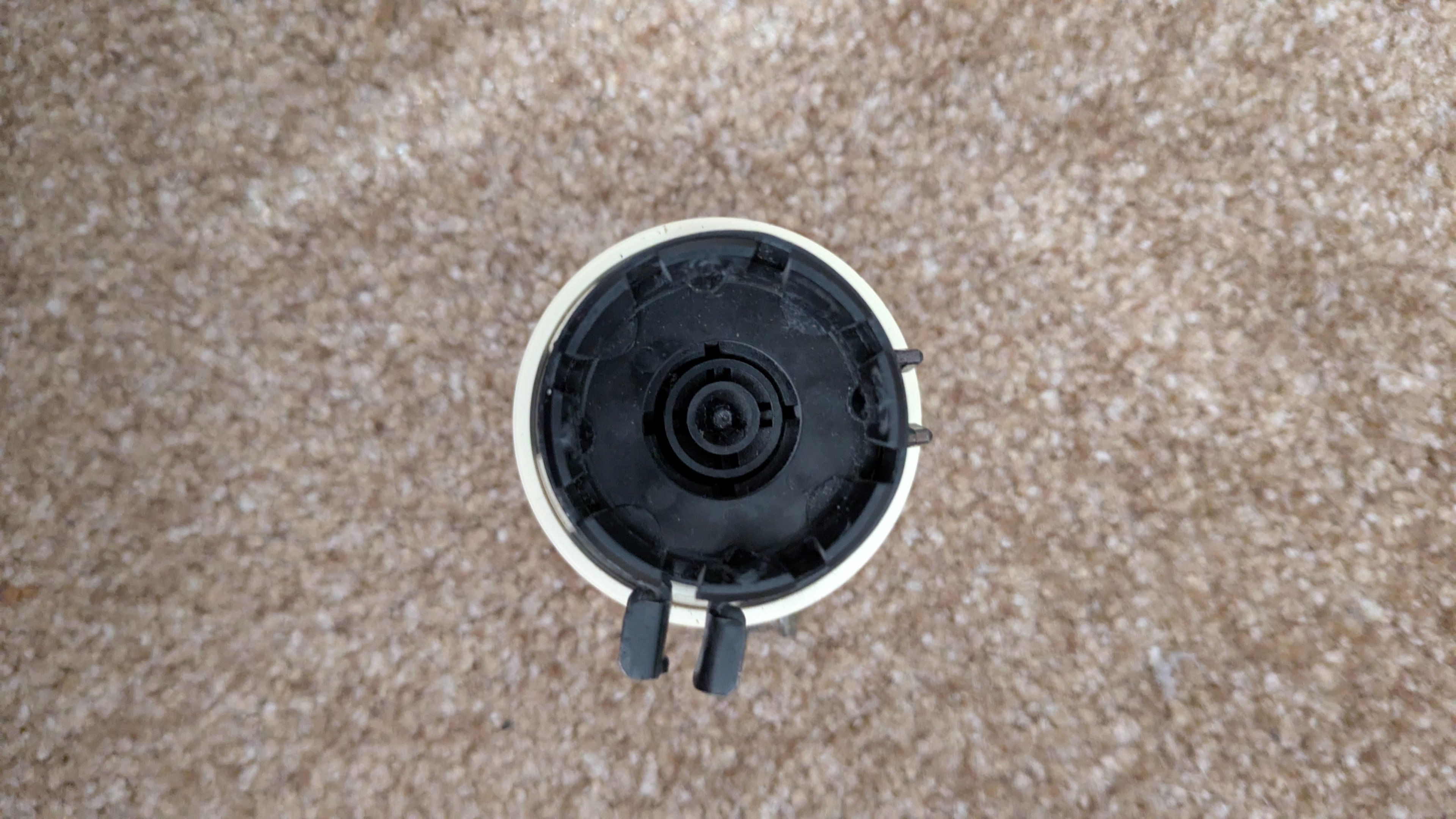

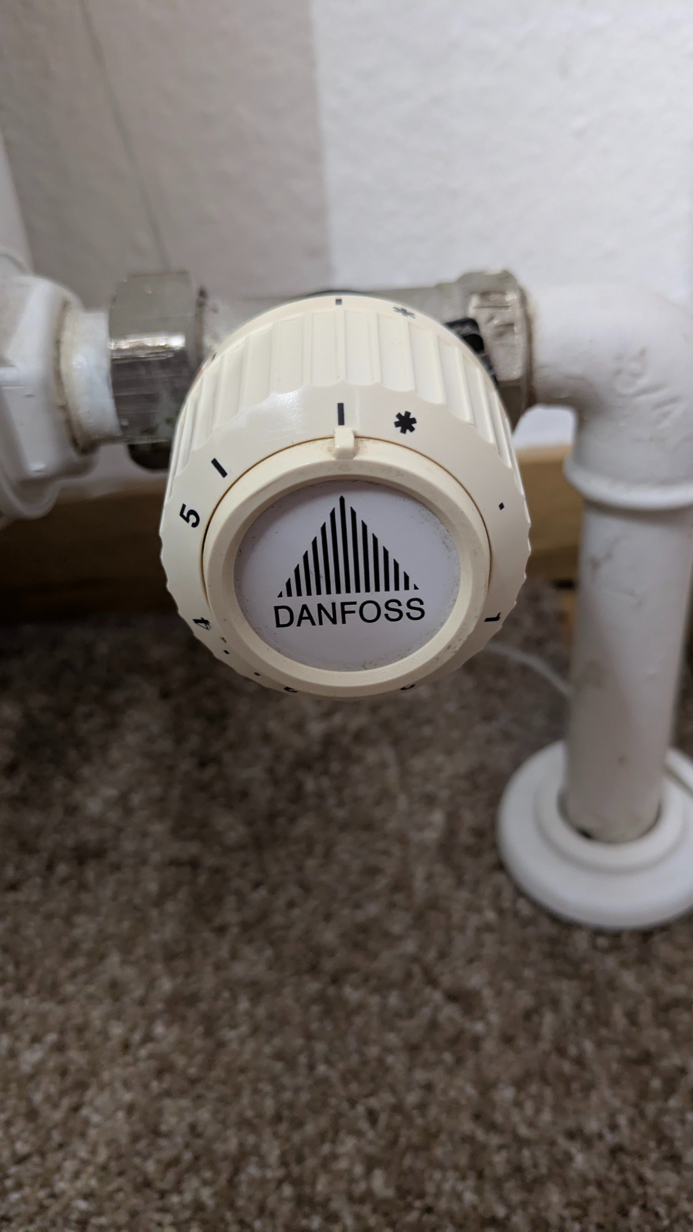

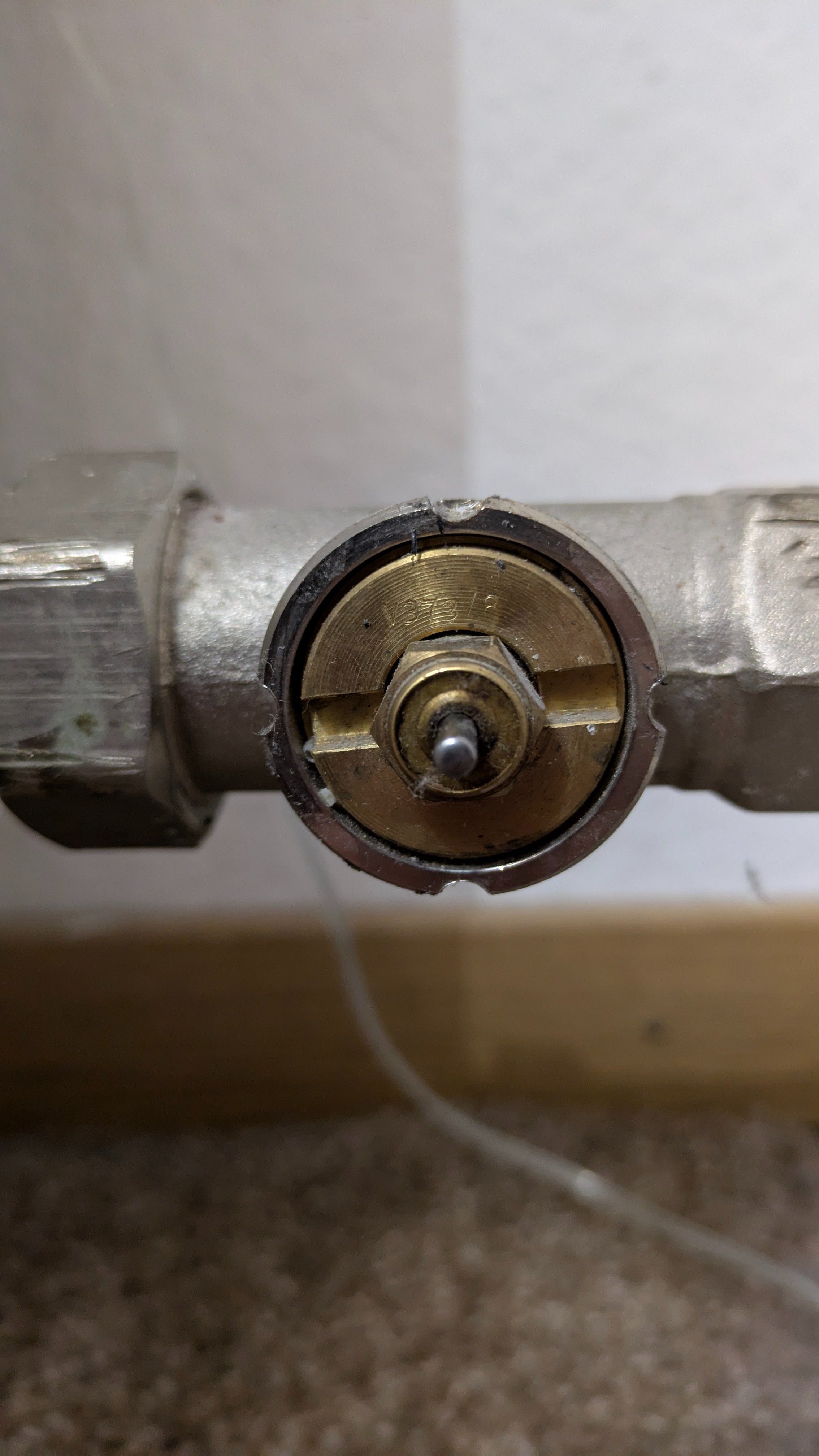

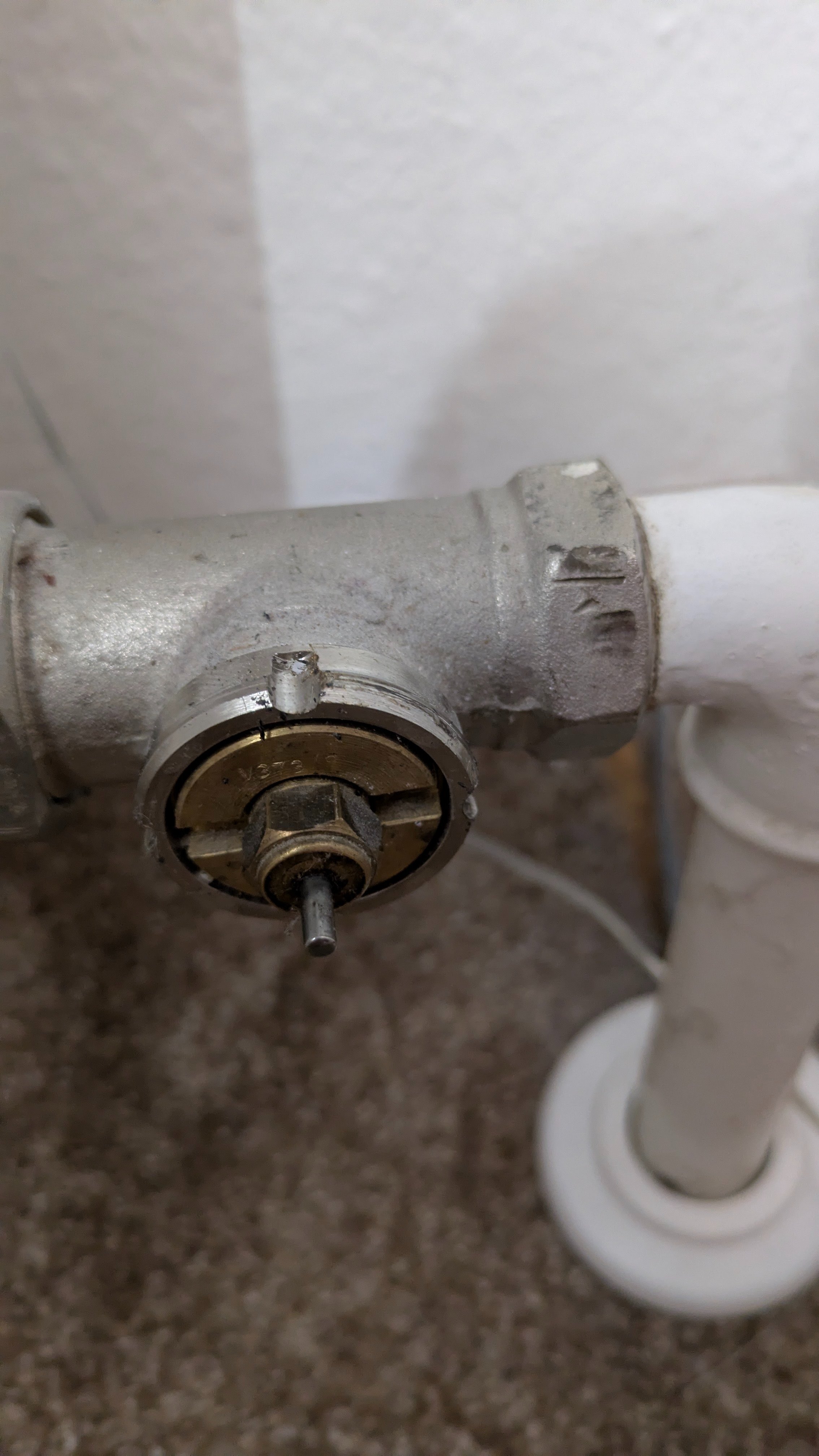

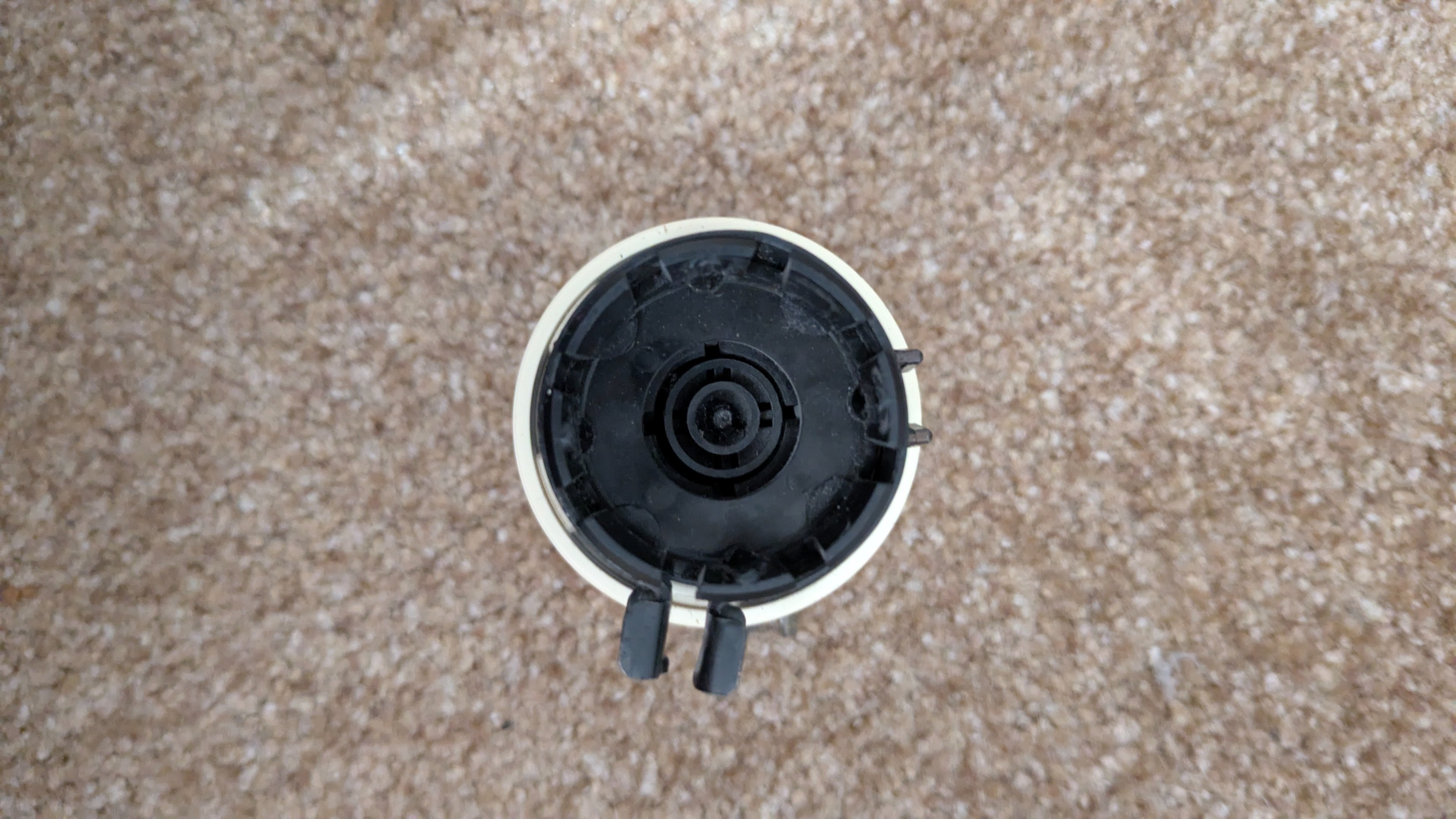

Hi zusammen,
ich habe hier ein kleines Problem. Bin bei einem Bekannten in der Wohnung und versuche ihm gerade die Fritz!DECT302 Thermostate zu installieren. Die haben ja den Danfoss RA Adapter dabei, es geht in Summe um 5 Stk.
Nun habe ich ein Thermostat abgenommen, welches per Klemmung mit Schelle an dem Rohr befestigt ist, gleichzeitig gibt es nicht was ich greifen kann. Ich habe so eine Konstruktion noch nie gesehen und wenn ich in Netz suche, finde ich zu Danfoss so ziemlich alles, außer das hier vorliegende Ventil. Es ist kein RA, RAV oder RAVL, siehe Bilder.
Kann mir einer sagen, welche Adapter hierfür benötigt werden um die Thermostate zu montieren?
Danke und Gruß,
Xiao

diese ventile gibt es schon lange nicht mehr, du soltest die Ventile komplett austauschen!das ist kein Hexenwerk und kostet nicht die Welt,ca100-150€ plus Arbeitslohn ,Thermostatköpfe bzw Stellantriebe noch dazu rechnen .
Da wird sich der Kollege aber freuen. Bei 5 Heizkörpern kann da ja ein richtiger Spaß werden :freaky:
Keine Adapter am Markt dafür?
Reaktionen: DJMadMax
Ich verdiene ja mein Geld mit dem Suchen und Finden
Ich machte einen Screenshot deines Bildes und fand mit google lens einen Lösuungsidee bei Gutefrage....
in 30 Sekunden - versuche doch in solchen Fällen die Bildersuche als Einstieg
.. 10 Sekunden
https://www.ecosia.org/search?tt=mzl&q=Danfoss+adapter+fritz
Treffer 1 --> dort Ebay Link

@dms Ja klar, Bildersuche nutze ich tatsächlich zu selten und denke da nicht als erstes dran :heilig: Danke

Eckventile tauscht man, wenn sie entweder undicht werden, der Stift so vergammelt ist, dass er nicht mehr freigängig zu bekommen ist, oder aber man die Ausrichtung des Thermostats verändern möchte - sonst nicht.
