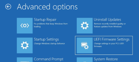

Alternativ in Windows Shift-Taste halten und Neustarten klicken. In dem blauen Menü kannst du dann UEFI Firmware auswählen, dann startet er beim nächsten Start direkt ins Bios.
