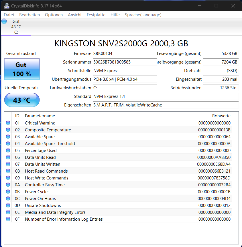

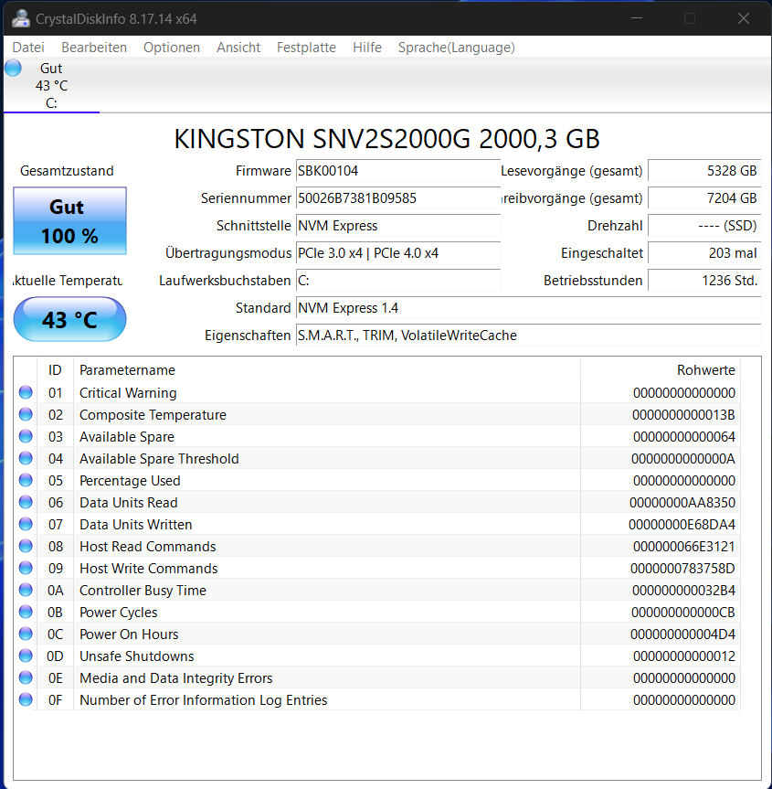

CrystalDiskInfo habe ich jetzt einfach auch mal gemacht, aber auch hier sieht alles gut aus

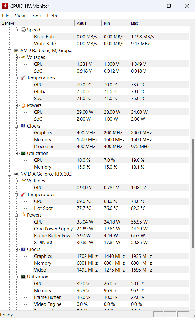

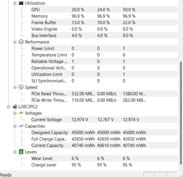

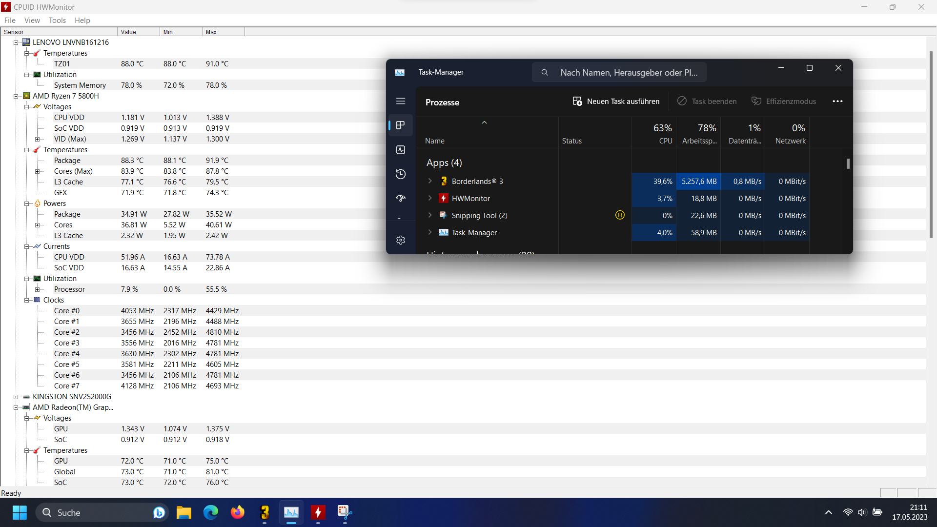

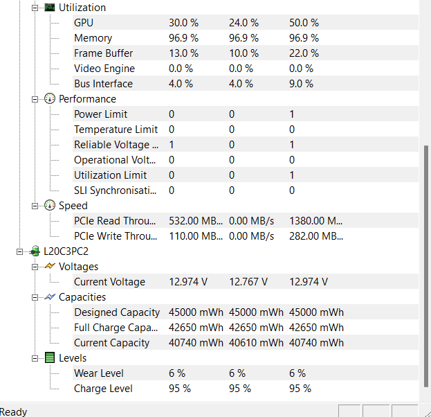

Hab jetzt doch nochmal geschaut, ob die Abstürze auch bei anderen Spielen die ich drauf habe provoziert werden und scheinbar nicht. Einfach weil es mich doch noch interessiert hat und ich noch keine Antwort vom Support erhalten habe.
Ich habe das nächst anspruchsvollste Spiel genommen das ich noch drauf habe - Borderlands 3 und mit dem im Hintergrund mal ein Abbild mit CPUID HWMonitor und dem Taskmanager erstellt.
Ich sehe da jetzt nichts wirklich bedenkliches auch wenn die Temperatur mit 91°C vielleicht doch schon übermäßig und bedenklich hoch ist.
Die Auslastung gibt mir allerdings zu denken: CPU 63% und Arbeitsspeicher mit gerade mal etwa 5.5 GB auf 78% bei 13.9GB verfügbarem RAM - das ergibt für mich keinen Sinn. Aaaaber ich hab halt auch keine Ahnung...
Zudem fällt mir auf, wie der Laptop abnormal warm ist - also dafür das ich das Spiel nur kurz gestartet und laufen lassen habe, ist er bedenklich warm - aber die Lüfter laufen und sind auch frei (kein sichtbarer Staub).
Zusätzlich ist halt wie seit dem Ausfall von Arma 3 vor ein paar Tagen, alles sehr langsam und ruckelig unterwegs. Immerhin ist das System bisher nicht abgestürzt...
Ich habe mal ein Screenshot unten angehängt... vielleicht kann ja jemand von euch mit den hier abgebildeten Daten was anfangen.
Bzgl. des anderen memtest (wusste nicht, dass es verschiedene gibt) konnte ich da nicht weiter vorgehen, den ich habe keinen freien USB Stick dafür gefunden, ich könnte höchstens mal schauen ob ich das auch auf einen vollgepackten Stick drauf laden kann. Hab gelesen der Stick müsste leer sein dafür.

Sorry aber der Roman ist mir echt zu lange.
Zum Speicherdiagnose hatte ich ja oben geschrieben, du hattest das falsche Programm benutzt.
Die Windows Speicherdiagnostik ist sinnlos.
Die Auslastung der CPU und des RAM sind normal.
Die Grafikkarte limitiert.

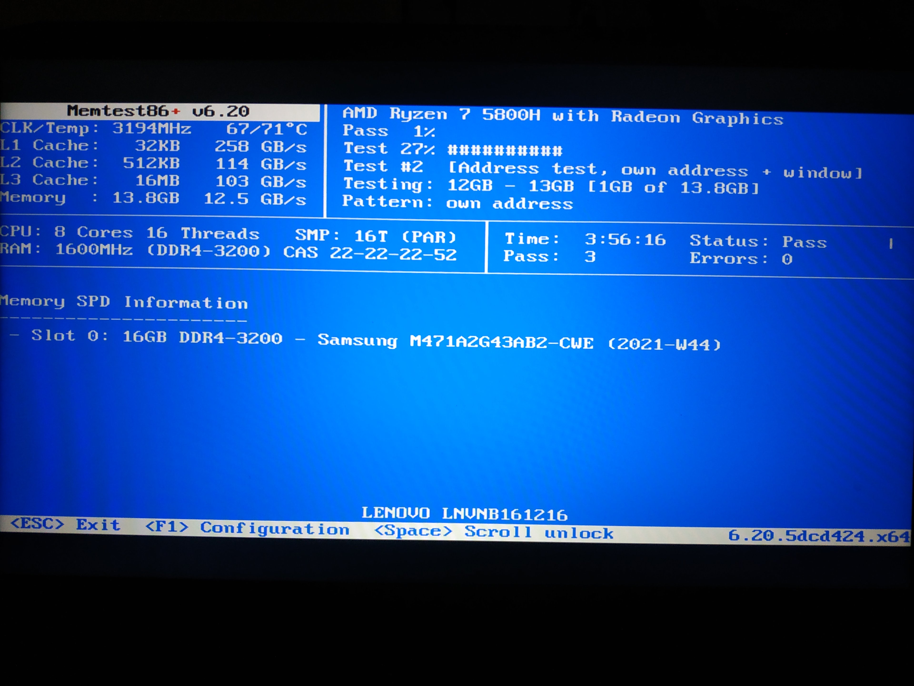

Wegen dem Memtest nochmal, MUSS der Stick dafür leer sein? Hab nur noch einen der eben nicht leer ist.

So zum memtest86+ die Frage wegen dem Stick kann ich mir denke ich selbst beantworten. Ja... muss leer sein bzw. wird leer geräumt.

Fazit: 3 Durchläufe - 0 Fehler
Noch irgendwelche Ideen? Mich würde vor allem interessieren, ob ich auch Prozessor, Lüfter und Grafikkarte ähnlich auf Probleme/ Fehler testen kann.
