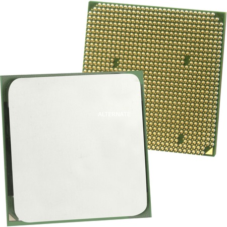

WAS? :D:D Das mit hauchdünn und Handschuhen usw ist angekommen, wurde verarbeitet und kann eingesetzt werden. Aber was ist dieses Heat-Ding? Haste ein Original Bild? Vom 6000+ Heat-Ding?
Dieses kleine Schwarze Plättchen? Und die WLP nur darauf oder auf die ganze CPU?

Also, du musst nicht mit dem Elektronenteleskop sicherstellen, dass alles bedeckt ist. ;)
Die Ränder (2-3mm) können unbedeckt bleiben, aber die Mitte muss auf jeden Fall komplett bedeckt sein.
Dünn ist so dünn, wie du es gerade hinbekommst. Die WLP soll nicht die Wärme übertragen, sondern nur Unebenheiten ausgleichen, damit der Kühler eben aufliegt.

Auftragen ist wirklich kinderleicht und narrensicher: Hast Du schon einmal flüssiges Tipp-Ex genutzt? Genauso einfach geht's auch mit der Zali: Einfach dünn und gleichmäßig auf den Heat-Spreader (das metallene Plättchen, was Du siehst, wenn Du die CPU in den Sockel eingesetzt hast!) mit Hilfe des mitgelieferten Pinselchens auftragen, so dass die gesamte Fläche mit einer gleichmäßigen grauen Schicht bedeckt ist (nicht zu dick, aber komplett bestreichen) - und das war's auch schon, jetzt den Kühler d'ruff, fixieren, Lüfter anschließen und fertig ist die Lucy :D!
