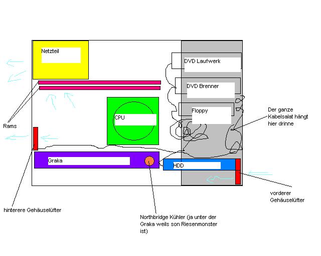

So und zu der ganzen Hitze Sache ich hab mal versucht meinen PC aufzumalen, damit ihr mal seht wie das so ca. da drinne aufgebaut ist.

zugegeben, ich habe mir nun nicht alles durchgelesen. aber wenn du schreibst dass bei offenem case alles läuft, liegt die erklärung auf der hand ?
eine der komponenten dürfte überhitzen, ob grafikkarte oder netzteil mag ich nicht beurteilen. wie ist denn allgemein der luftstrom vom be quiet ?
wie meine vorposter schon sagten: das peltier element verursacht selbst schon ne menge hitze, und die x1900 ist auch nicht gerade für arktische temperaturen bekannt.
das einfachste dürfte ein lüfter im gehäuse seitenteil sein der den grafikkartenlüfter mit frischluft versorgt. an der rückseite sollte ebenfalls ein potenter lüfter sitzen der das netzteil entlastet.
ansonsten: teste doch einfach nen alternativen kühlkörper für die grafikkarte wenn du dir den umbau zutraust...

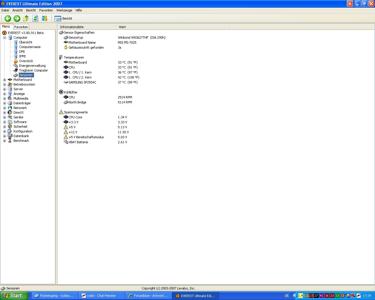

Mit offenen Gehäuse hab ich keine Probleme, da kann ich alles mit dem PC stundenlang zocken, da passiert nichts, so wies normal auch vorher war mit der alten Karte.
Ich kann ja mal Everrest (was meine Graka nicht erkennt) aktivieren und gucken wie die Temps so sind und sie hier posten, von wegen den anderen Teilen. Also hab gerade öhm joa keine Ahnung wieviele Stunden VG gezockt und war alles in bester Ordnung, die Temps ein paar Minuten danach sind diese (mit Gehäuse offen, da ich wie gesagt nur dann ohne Abstürze und komplett ohne Probs zocken kann)
