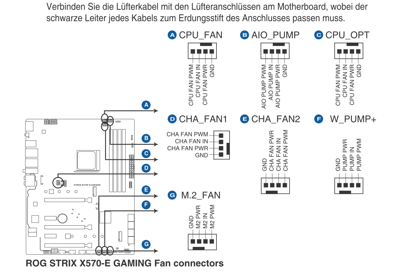

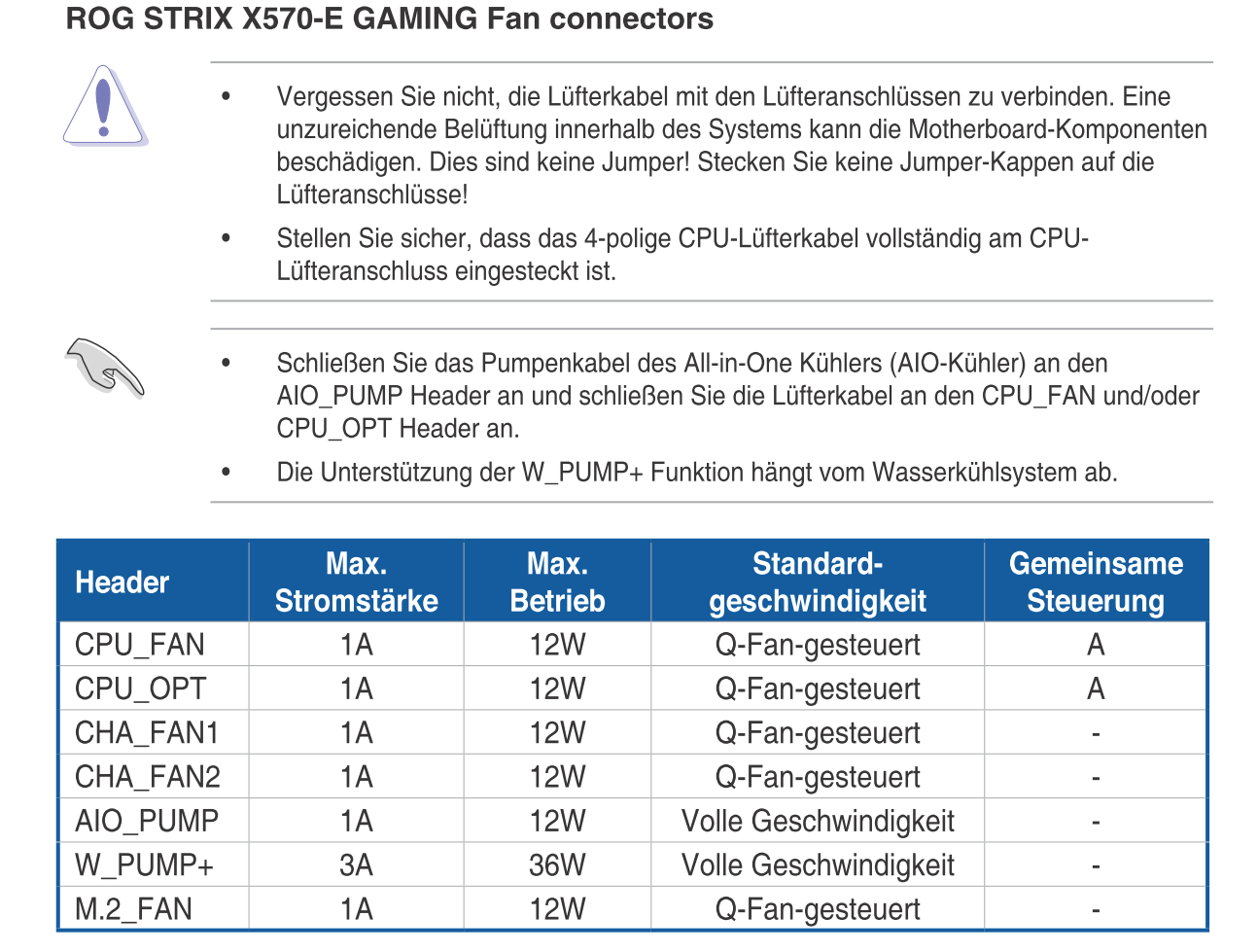

Es werden 7 Stromanschlüsse benötigt, es sind auf dem Mainboard auch 7 vorhanden aber teils für etwas anderes vorgesehen. Ist das ein Problem?
  • es wird 3 Gehäuselüfter geben
  • die AIO WK wird 3 Lüfter haben
  • sowie die AIO WK Pumpe
An 4-poligen Anschlüssen auf dem Mainboard (STRIX X570-F) sind vorhanden:
CHA_FAN1
CHA_FAN2
CPU_FAN
CPU_OPT
AIO_PUMP
W_PUMP+
M.2_FAN
2 der 3 Gehäuse Lüfter sind klar (CHA_FAN1 und CHA_FAN2).
2 der 3 AIO WK Lüfter sind auch klar (CPU_FAN und CPU_OPT).
Auch die Wasserpumpe wird an AIO_PUMP angeschlossen.
Aber 2 Lüfter sind noch nicht angeschlossen (1x Gehäuse und 1x Wasserkühler). Wo sollen diese 2 rein?
Ist es nicht eher so, dass am Wasserkühler nur ein Kabel gleich für alle 3 Lüfter dran ist und keine 3 separate Kabel für je einen Lüfter? Dann würde ich diesen an CPU_FAN anschließen.
CPU_OPT wäre dann frei, etwa für den 3. Gehäuse Lüfter?
Wie würdet ihr es lösen?
NACHTRAG: habe mir ein Unboxing Video angeschaut (Corsair H150i ELITE CAPELLIX), es sind 3 Lüfter jeweils mit einem separaten Kabel, also insg. 3 Stecker.
Dafür gibt es Splitter oder Hubs. Du schließt alle 3 Lüfter an diesen an und diesen wiederum ganz normal an CPU_Fan
Mit den Gehäuselüftern kannst Du analog verfahren.
Bei manchen Lüftern (zB Arctic PST) geht auch Daisy-Chaining.
An AiO_Pump solltest Du auch wirklich nur Pumpen von AiOs anschließen. Bei einer „richtigen“ Pumpe a‘la DDC oder D5 kann Dir sonst auch der Anschluss durchbrennen.
am cpu opt fan kannst du keine lüfter separat regeln. der ist gekoppelt mit dem cpu fan header. bei meinem b550 laufen lüfter am cpu opt fan immer volle rpm...
man kann dort auch normale lüfter betreiben, solange die maximale stromstärke eingehalten wird, bzw leistungsaufnahme. angeschlossene lüfter lassen sich auch mit einem pwm signal regeln
habe beides über den cpu fan angeschlossen. die hört man eh nicht aus dem gehäuse
dafür gibt es auf höher preisigen mainboards meist einen water pump header, die halten bis 3A aus bzw 36 watt
Hab mal nachgeschaut. Bei seinem Board gibt es ZWEI Pumpenanschlüsse: Den für die AiO mit maximal 1A/12W und einen W_Pump+ mit maximal 3A/36 Watt. Damit gibt es also keine Probleme.
