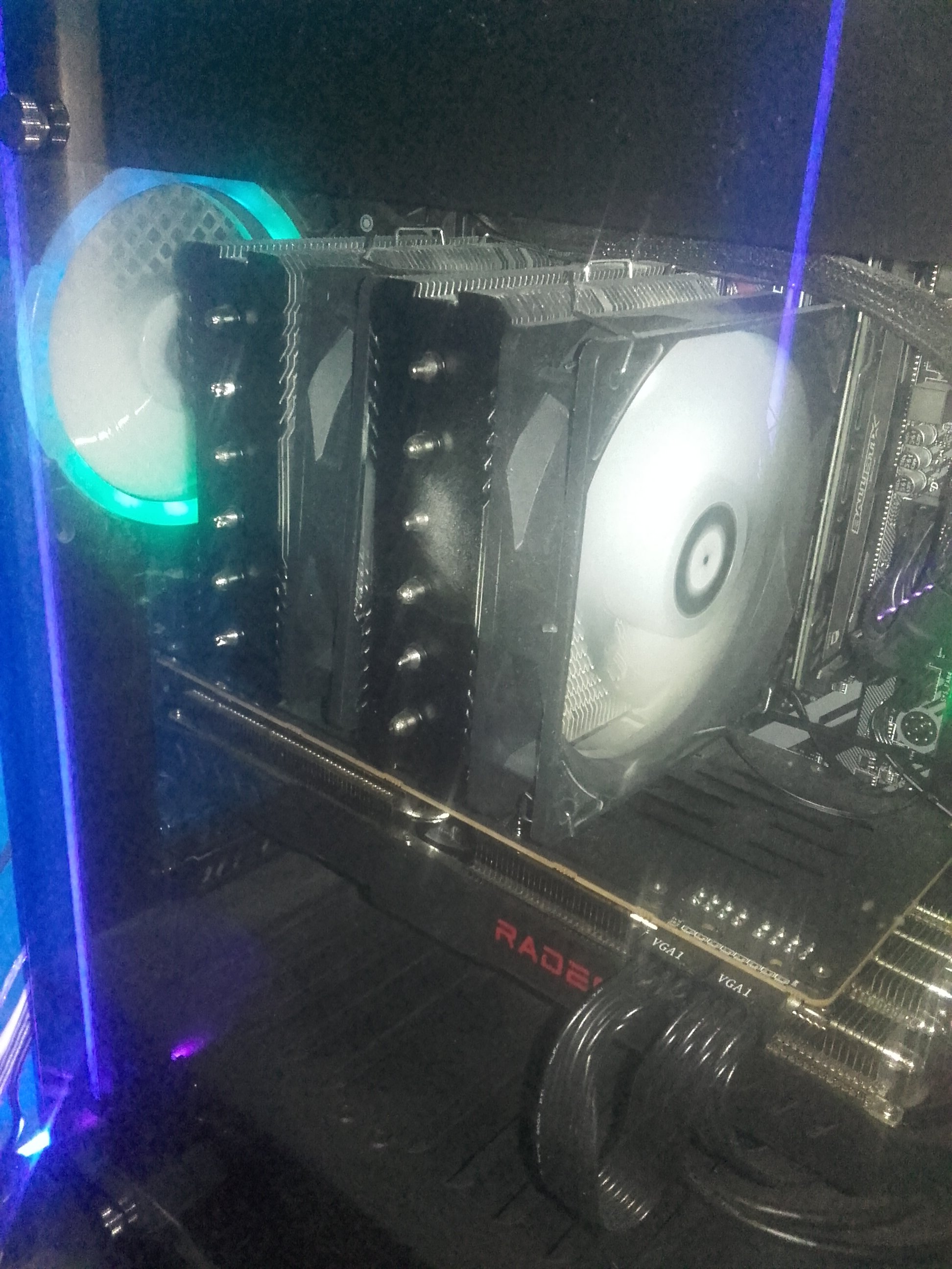

Servus Leute,
jetzt kommt eine wirklich dumme Frage aber mir bleibt wohl nichts anderes übrig. Welchen Kühler habe ich? Kann es sein, dass es der Alpenföhn Brocken ist? Ich hatte mir den Kühler mal vor einigen Jahren gekauft und kann nicht mehr sicher sagen, wie der Bursche heißt.
Die Bezeichnung des Kühlers benötige ich eigentlich für meine Folgefrage. Ich hatte den Kühler damals ohne RGB angeschlossen, da ich nicht wusste, wo ich die Beleuchtung auf dem Board anstecke. Ich wollte das eigentlich noch erfragen, habe es dann aber tatsächlich vergessen. Da ich nun aber in ein neues Case umziehe, möchte ich den Kühler gerne zum strahlen bringen. Ich habe ein MSI Tomahawk B450 MAX. Wo genau stöpsle ich da die RGB Beleuchtung vom CPU Kühler an?
Nein, sieht nach einem Thermalright Peerless Assassian 120 SE aus.

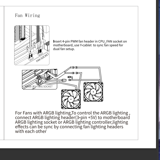

Aufgrund der Form der Bleche und der weißen Lüfterblätter tippe ich auch auf den Thermalright Peerless Assassin 120 SE ARGB
Edit:
Die Lüfter sollten 3-Pin ARGB (+5V/DATA/GND) Anschlüsse haben.

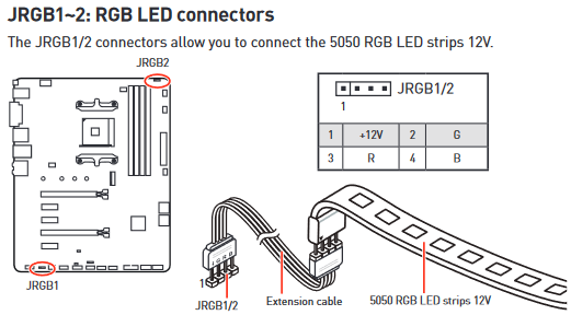

Das MSI B450 Tomahawk Max hat aber nur 2x 4-Pin RGB (+12V/G/R/B, max. 3A).
Reaktionen: cosmo45 und MostBanned

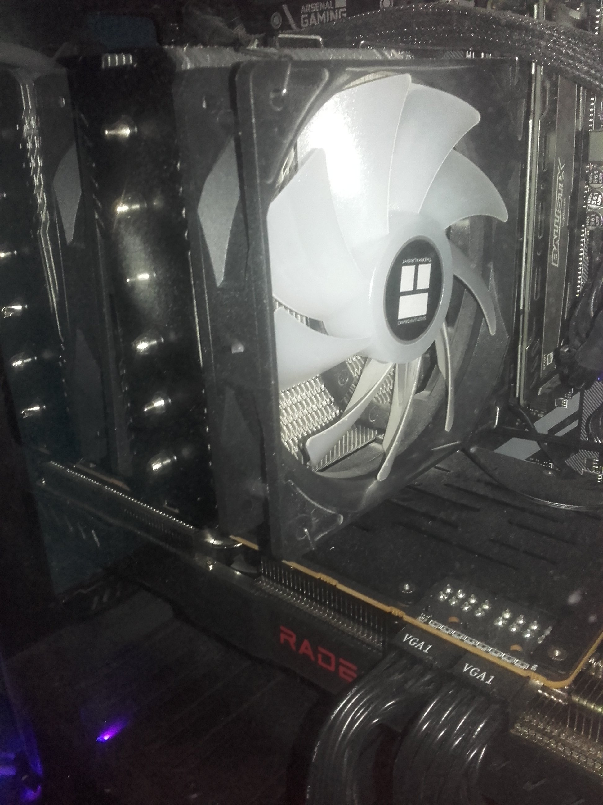

Ihr lagt alle richtig. Es ist wohl der Thermalright Peerless Assassian 120 SE. Danke!
Hier noch mal ein Foto im abgeschalteten Zustand:

Hier noch die Lage der Anschlüsse, auch wenn es wenig hilft:
Reaktionen: MostBanned
nakor schrieb:
Genau, so passt es leider nicht zusammen.
