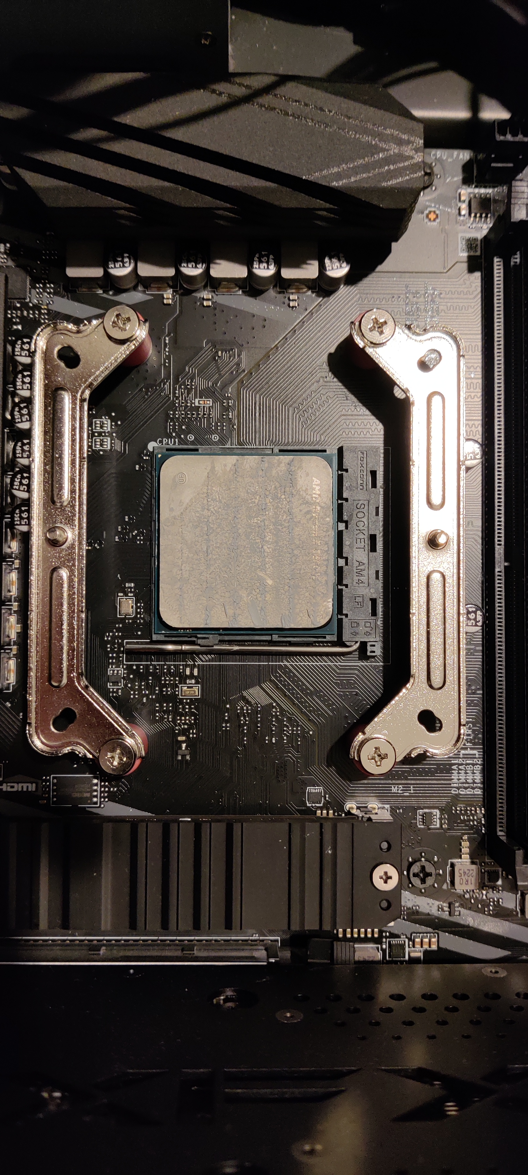

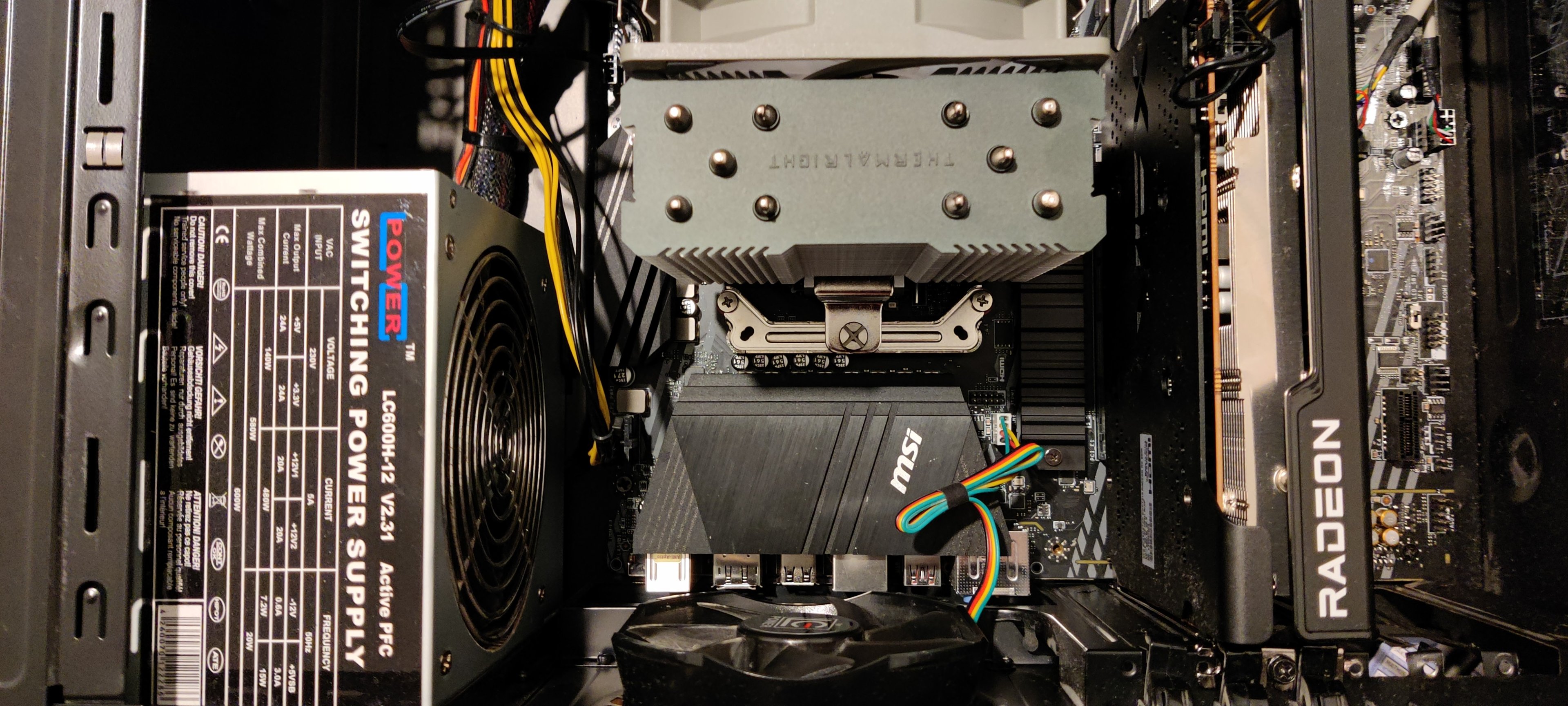

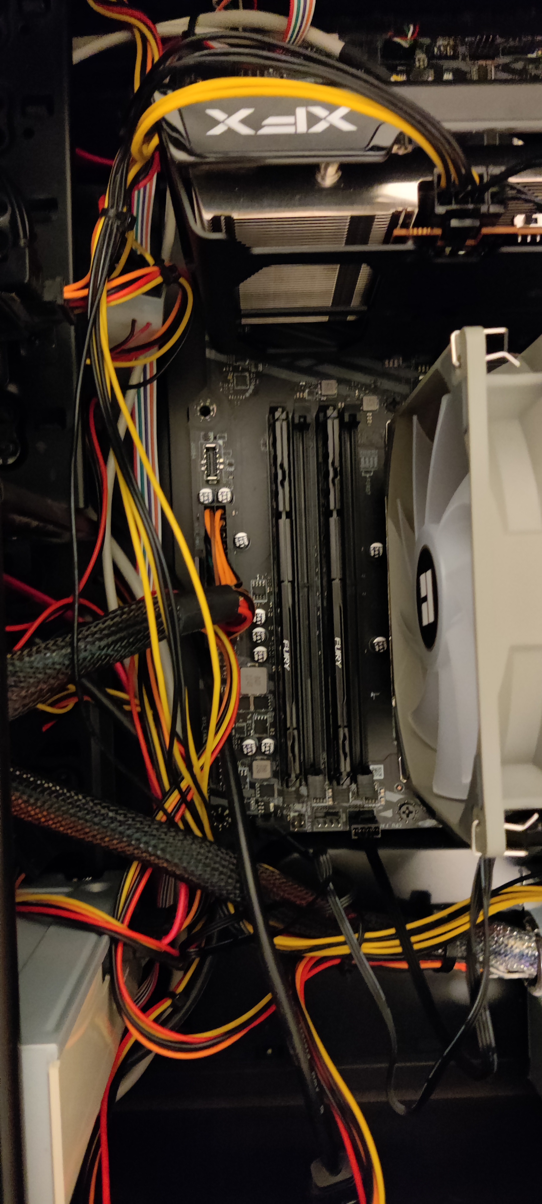

@Robo32 Kann dir gerne ein paar Bilder anhängen. Leider vom Kabelmanagement eine Katastrophe, aber das war auch vorher schon so.
An den nachträglich angebrachten Schrauben liegt es übrigens nicht dass hab ich gerade geprüft.
Sockel ist sauber, Pins sind nicht verbogen.

hatte ich schon angemerkt....wurde wohl nicht umgesetzt.
HITCHER_I schrieb:
Die RAM Module sind nicht korrekt eingerastet.
Hast die auch heraus genommen?
Uff das ist mir ja etwas peinlich :))
Hab die nicht rausgemacht. Die waren dann wohl nie richtig eingerastet. War aber leider auch nicht die Lösung...

ich hoffe unter der rechten Seite vom Mainboard (nicht nur dort...) sind zumindest Abstandshalter verbaut wenn schon nicht verschraubt - sind für die Funktion zwar egal, aber beim Einstecken vom 24 Pin recht "hilfreich".

Zu den Abstandshaltern sag ich jetzt mal besser nichts...das Netzteil hat aber meiner Einschätzung nach 600W
Steht auf dem Typenschild drauf, für Grafikkarte (12V2) max. 240W.
Wird jetzt nicht das Problem sein, ist aber grenzwertig.
