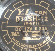

- Lüfter ist ein YateLoon D12SH-12
http://www.yateloon.com/en/product-38837/DC-FAN-SERIES-120x120x25.html
Laut den Angaben auf der Website dreht der Lüfter mit 2200 RPM und hat dabei eine Luftfördermenge von 88 CFM (müssten ca. 150 m3h sein).

Ist der von Spillunke empfohlene Enermax Twister Magma Advance okay? Zieht laut Hersteller maximal 0.2 A
Du weist aber, dass das Netzteil auch einen anderen Lüfteranschluss hat?
Ich sehe keinen Spannungsbereich für den Enermax, allein deshalb schon in meinen Augen ungeeignet, da der Lüfter so evtl. nicht anläuft.
Zunächst mal: Ja, der Enermax Twister Magma Advance sollte für den Zweck prinzipiell geeignet sein. Er hat allerdings 5 cfm weniger Luftdurchsatz als der Originallüfter.
In diesem Fall kommt es vor allem auf folgendes an:
Abmessungen - Der Lüfter darf nicht größer sein als das Original.
Spannungsversorgung - 12 V
Stromaufnahme - nicht mehr als 0,3 A (weniger ist an sich immer erlaubt)
Luftdurchsatz - Der Luftdurchsatz des Austauschlüfters sollte nicht geringer sein, als der des Originallüfters. Ein Unterschied von 5 cfm sollte allerdings noch zu verschmerzen sein. Bedenke aber, daß der Enermax Lüfter den geforderten Maximaldurchsatz nur bei Vollast gerade so schafft.
