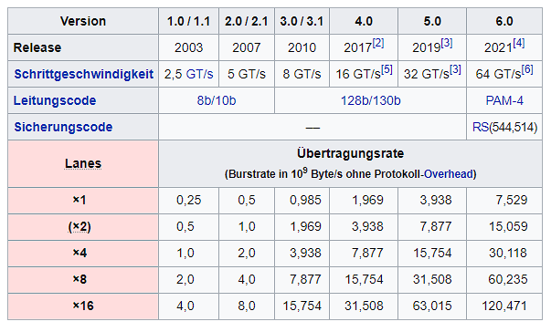

Laufen die beiden ersten nicht mit 7000 MB/s und der letzte dann mit 3500 MB/s? Sollte das dann nicht erst einen Unterschied bei PCIE4-Festplatten machen und nicht bei der PCIE3 Festplatte?

Die verbaute SSD hat aber PCIe 3.0 ;) Da kann der Slot auch PCIe 5.0 haben, bringt nichts.
Ok, danke, dann ist es die gleiche Problematik wie bei den Grafikkarten. Ein PCIE3 Steckplatz wäre dann ja eigentlich sogar besser als der "halbe" PCIE4 Steckplatz.
Ich musste an die 6500xt denken. Da hast du ja auch ein Problem, wenn du nur ein PCIE3 Steckplatz hast und davon nur die Hälfte benutzen kannst.
