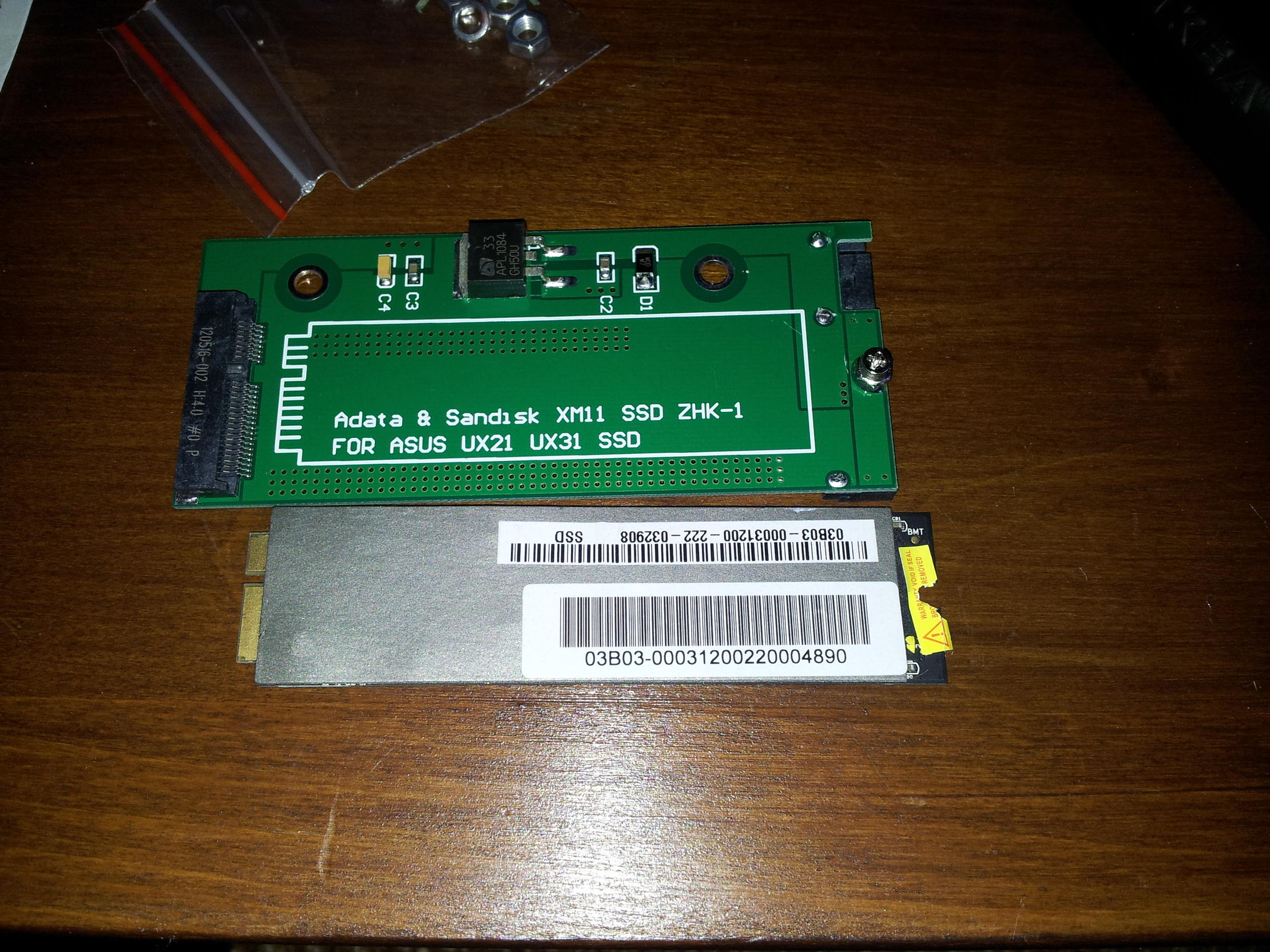

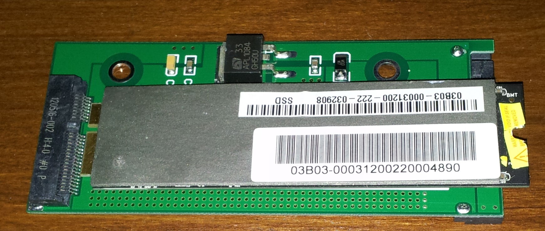

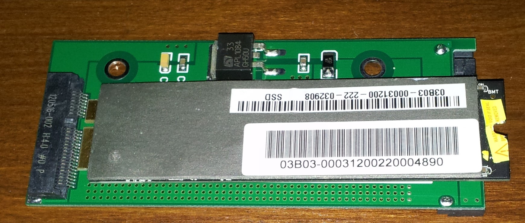

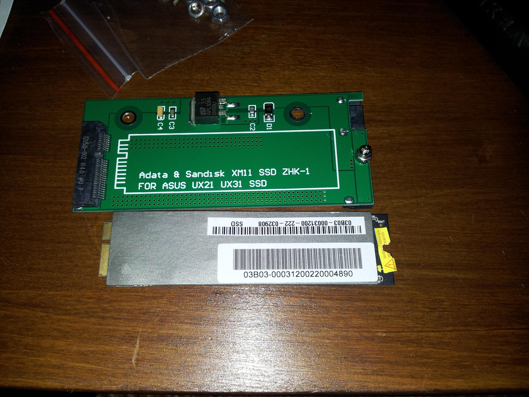

Hallo Leute,
ich habe mein Zenbook einschicken müssen, weil die Ladebuchse defekt ist.
Die Festplatte habe ich erstmal hierbehalten um Daten zu sichern. Dafür habe ich mir einen XM11 -> Sata adapter bei ebay ersteigert.
(ebay-Link
Nun wollte ich eben den Adapter mitsamt Festplatte in Betrieb nehmen und musste feststellen, dass die Buchse des Adapters eine andere Pinzahl und Abmessung hat, als die Kontakte der SSD .
Kann mir jemand bestätigen, dass diese Adapter mir nicht meine Platte / Daten beschädigen?
Beste Grüße und schöne Weihnachten?
Du hast den Adapter falsch herum, würde ich sagen...
Wenns auf der andern Seite ohne Gewalt in die Buchse klackt dann ist das alles in Ordnung
Nee, anders herum geht nicht?!
Der Vordruck auf dem PCB suggeriert auch diese Ausrichtung.
Ah. Sorry, das sah auf dem ersten Bild für mich irgendwie wie eine rückseitige Pfostenleiste aus.
Also, das wirkt schon verdammt komisch auf deinem Bild. Aber ich habe auf Ebay ein Artikelbild mit eingesteckter SSD gefunden wo das nicht weniger komisch aussieht: http://www.ebay.com/itm/Sandisk-SDS...-UX31-UX21-to-SATA-Adapter-card-/221299873540 (dort das 5. Produktbild, unten). Da steckt auch die SSD in der scheinbar viel zu breiten Buchse.
Also vielleicht gehört es ja so. Viel Spaß beim ausprobieren.
