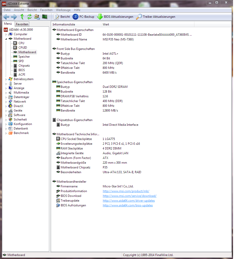

Dann verrat uns doch mal die verbaute Hardware.
Und das bitte nicht mit Everest auslesen lassen, sondern mit AIDA64. Das ist der Nachfolger von EVEREST. EVEREST bekommt übrigens, je nach Version, seit 5-7 Jahren keinerlei Support und Unterstützung und somit auch keine Updates.
Bei AIDA64 unter Motherboard - Motherboard auf der rechten Seite solltest du nötigen/ erforderlichen Infos finden. Ggfs. davon ein Screenshot erstellen und im nächsten Beitrag mit anhängen.

Vielen Dank für die zahlreichen Antworten , hier der gewünschte Screenshot :)

Es ist prinzipiell egal, welchen RAM du kaufst.
Nur so zum Verständnis, es gibt ein Konsortium, JDEC der Name, die legen fest wie so nen RAM auszusehen hat. Also technische Details und die Hersteller halten sich dann (naja weitestgehend) dran. Also ist es scheiß egal ob da jetzt dran steht "für Intel", "für AMD" oder "für Sonstwas".

Kurz, nein du kannst die nicht nehmen.
Wenn es dich interessiert warum: http://www.theinquirer.net/inquirer/news/1043995/ocz-releases-special-memory-for-amd-am2-cpus
Achte darauf, wenn du ein 2GB Modul kaufen willst auf folgende Angabe: 256x8
Wichtig ist die 8!
Kurz kannste sagen, was für nen Intel Chipsatz ist läuft auch garantiert auf dem AMD, aber nicht umgekehrt.
