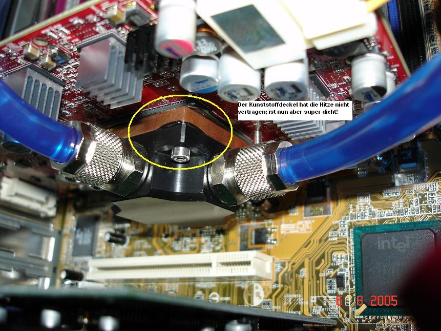

Ich kann dir den Zern PQ Plus (KLICK) empfehlen.
Der Grund: wenn der CPU mal überhitzt, dann schmilzt dir nicht gleich der Pastikdeckel auf die Kupferplatte!
Bei mir ist es beim GPU-Kühler passiert und ich hab schon einige derartige Sachen beim CPU-Kühler gelesen.
Der Zern PQ Plus (gibt sicher auch andere Modelle!) hat eben keinen Plastikdeckel und deshalb ist er bei meinem Waküausfall heil geblieben.
EDIT#1 -
Mir ist zweimal die Pumpe ausgefallen (verflixte Master/Slave Steckerleiste hat nicht funktioniert!), der PC ist ist dann nach gewisser Zeit wieder runtergefahren -> scheinbar der Überhitzungsschutz, Intel sei Dank
Siehe "altes" Foto:
EDIT#1 -
Siehe "altes" Foto:
