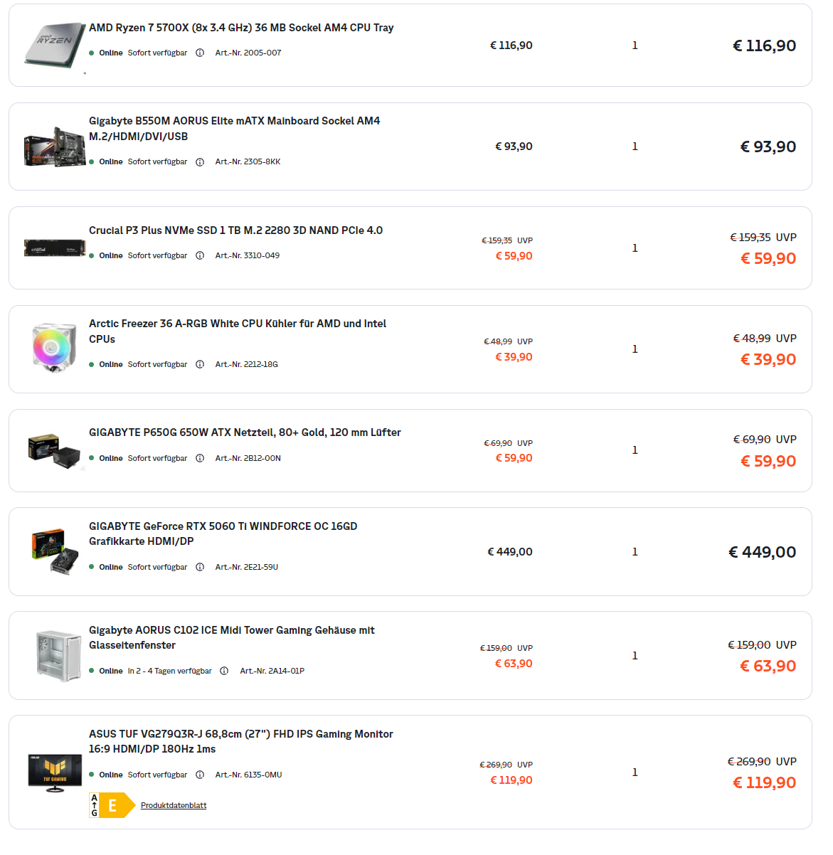

Ich hab mich jetzt nochmal durchgeklickt, Eure Vorschläge als Inspiration genutzt und ich denke ich werde beim AM4-System bleiben.
Das ist jetzt erstmal mein aktueller Stand. Ziemliche Punktlandung mit 1.003,- incl- Monitor.
RAM, Maus/Tastatur spendiere ich dann.
Beim Gehäuse ändert sich ggfls. noch was und beim Netzteil bin ich auch noch nicht sicher.
Ansonsten ist die Gigabyte-lastigkeit eher Zufall.. nur falls sich jmd. wundert.

Die SSD würde ich nicht nehmen und das MB auch nicht, sondern das MSI b550 Pro
Reaktionen: Weltenfresser
Also Fall: Gehäuse würde ich das gewählte Gigabyte nicht nehmen 🫣

Bin mit @Firefly2023 was SSD angeht gehe mit, bei dem Board kann ich nicht viel zu sagen.
Gehäuse war jetzt erstmal nur Platzhalter.
Es muss nicht alles bei einem Händler bestellt werden, aber ich wollte auch nicht bei 4 verschiedenen Händlern bestellen.
Was ist das Problem bei der SSD?
Reaktionen: Maxysch
QLC statt TLC, TLC sind langlebiger.
Was ich gemerkt habe so ziemlich viel ist von Gigabyte, gibt es einen Grund dafür?
Welcher Shop ist das, da könnte man zur Not nach alternativen suchen.
Ich habe gesagt, dass es geschickter wäre eine 2TB zu nehmen. Meiner Meinung nach ist das am falschen Ende gespart. Aber ich habe ja die WD verlinkt. Für 56 Euro.
Bezüglich des MB, heute Morgen war es noch bei 96 Euro. ja kann man auch nehmen. Ich hätte sogar das Tomahawk nehmen, wäre es nicht so teuer.
Das NT ist ebenfalls nur ATX 2.4 auch das würde ich gegen ein 650 Watt pure Power nehmen, es sei denn die 5060 hat den normalen 6+2 Stecker, dann ist es ok.
Ja Netzteil habe ich ihm ja bereits FSP VITA BD 650W ATX 3.1 vorgeschlagen, welches bei Alternate auf Lager wäre und für den Preis ganz passabel ist, aber irgendwie @Weltenfresser scheint hier einen Gigabyte Tick zu haben 🫣
