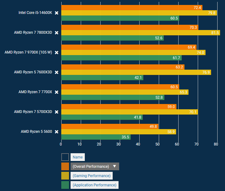

Dann würde ich auf auf jeden Fall den 14600KF als Basis nehmen, dieser ist in Spielen schneller als alle AM4 CPUs und als non X3D CPUs. Dazu eine 3060 12 GB und das restliche System so bauen, dass man die GPU später nochmal aufrüsten kann (ATX 3.1 Netzteil, Airflow, Platz). AM4 CPUs kommen mittlerweile schnell an ihre Grenzen:
https://www.pcgameshardware.de/CPU-CPU-154106/Tests/Rangliste-Bestenliste-1143392/2/
Edit: Hier im CB Vergleich:
https://www.computerbase.de/artikel...d-test.89527/#abschnitt_benchmarks_in_spielen
