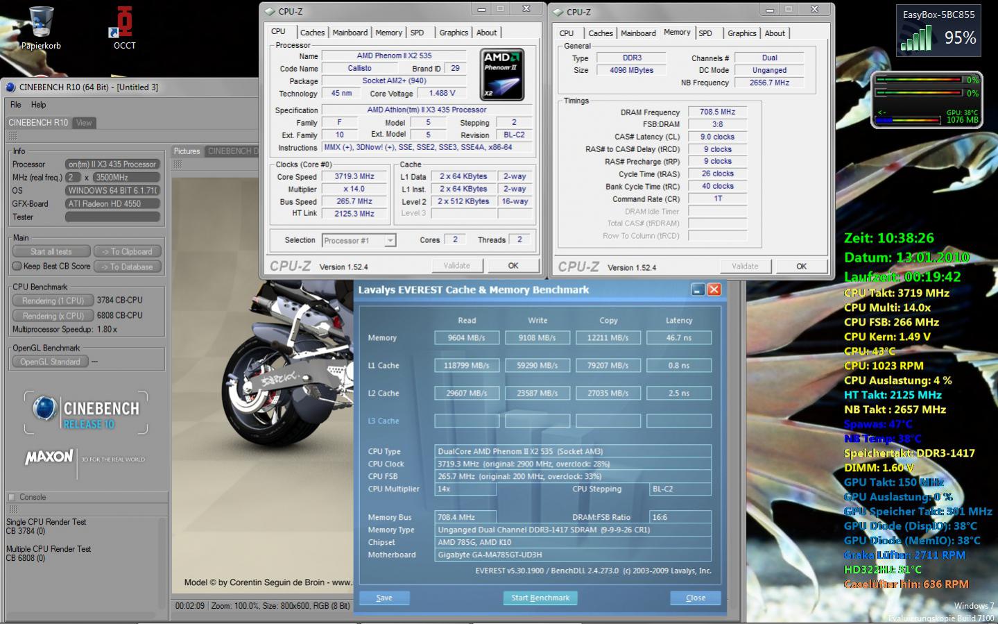

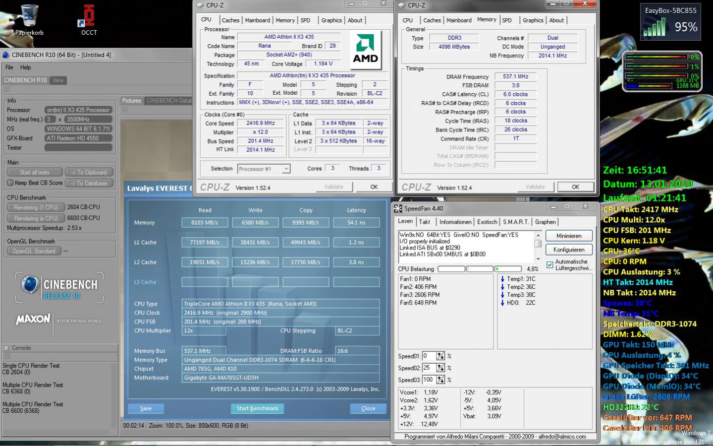

Ist bei den Athlon schwierig weil der x2 ja ein Echter x2 ist und nicht wie beim Phenom ein deaktivierter x4.Ich kann aber gleich mal auf 2 Kerne umstellen und messen im normalen Bereich.
Dies war z.b. extrem weil er für 3,7GHz viel Strom brauchte.

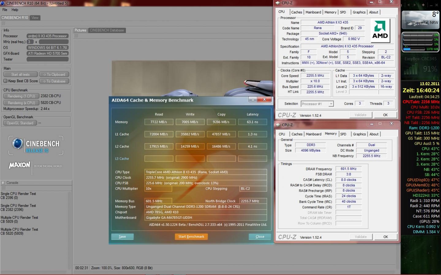

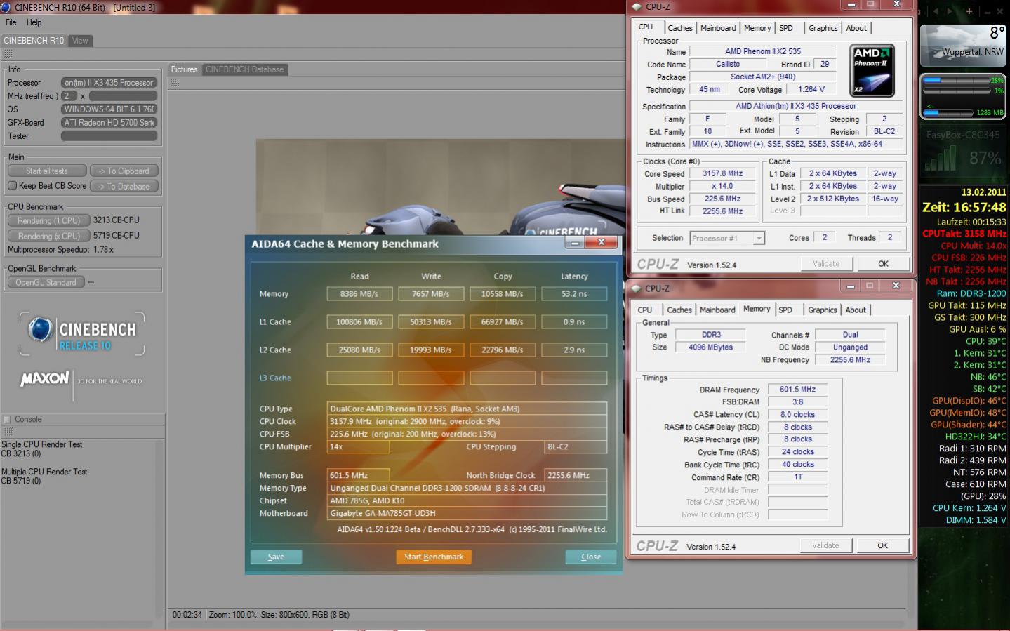

Habs aber mal Durchgetestet und gemessen.
x3 IDLE 1125MHz 80Watt
CineBench R10 bei 2250 MHz
Idle 90 Watt
1 CPU 92 Watt
x CPU 101 Watt
Prime 110 Watt
x2 IDLE 1125MHz 79Watt
CineBench R10 bei 3150 MHz
Idle 92 Watt
1 CPU 100 Watt
x CPU 107 Watt
Prime 118 Watt
Bei ziemlich der gleichen Rechenleistung.
