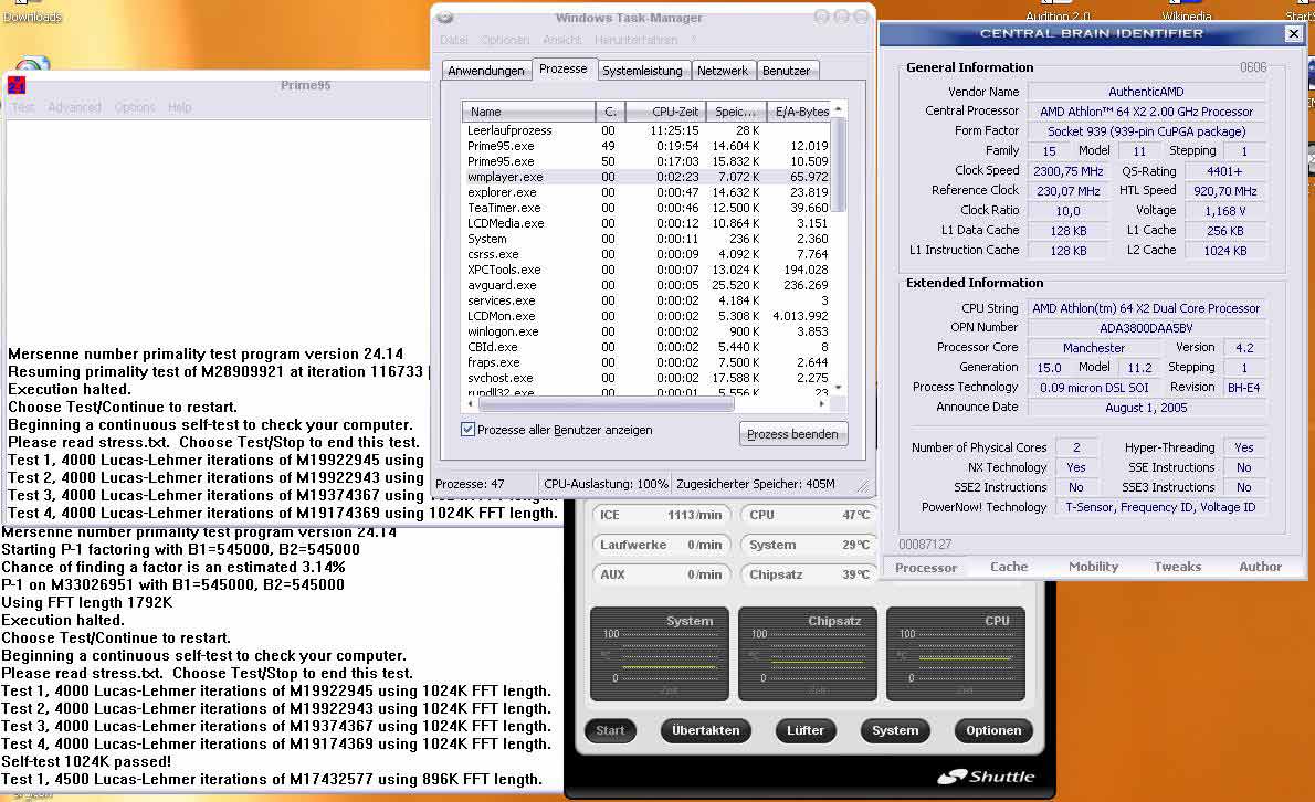

Mh, mein X2 3800+ läuft auf 2300 MHz bei 1.15V, unter Vollast nicht mehr als 50°C. Dabei ist die Kühlung im Barebone nicht wirklich der Hammer und selbst der Lüfter läuft fast auf niedrigster Stufe. Von daher würde ich die 65°C definitiv als zuviel ansehen.

tschuldigung ist zwar off topic aber davon würde ich gerne mal en screen sehen...das erscheint mir etwas unrealistisch...

da büdde ;)
ps: CBid zeigt 1,168V an... gut.. im BIOS waren 1,15 eingestellt.. also sinds halt noch a pups'erl mehr. Naja wayne. Prime habsch nur ma en bissl über ne viertel Stund laufen lassen, wolln ja schließlich heute noch en ergebnis :rolleyes: -> Temp von 47°C bei ~1100rpm (850-3700 kann er).
mh.. und seit wann sind JPG-Anhänge nimmer auf 150 sondern auf 200 KByte limitiert? Hab mir extra "mühe" gemacht das so zurechtzustutzen und so richtig scheisse zu komprimiern ^^
