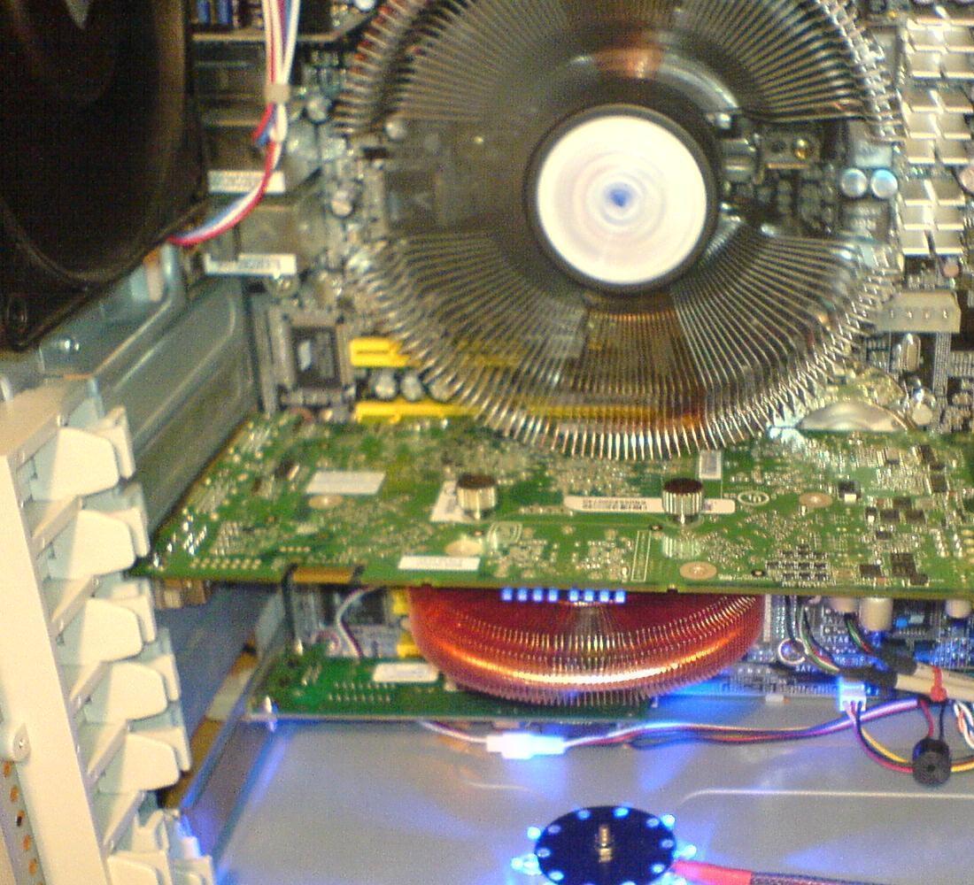

Also habe den recher jetz zu von der temp hat sich nicht geändert und das mit den kabeln kann nicht sein.
[/URL][/IMG]
Ja bei einem Sockel 939 Board wird der kühler aufgeschraubt
Ja ok, du hast die AlCu Variante, dann ist das ok. Hatte das eingangs wohl überlesen. Das Cu Derivat dürfte knapp 2-5°C kühler sein, je nach Kühlstrom. Um ein besseres Ergebis zu erziehlen, müsste dann wohl ein anderer Lüfter her, z.B. der Zalman 9500er oder eben über eine gänzlich andere Kühllösung wie eine Wasserkühlung nachdenken ;)
