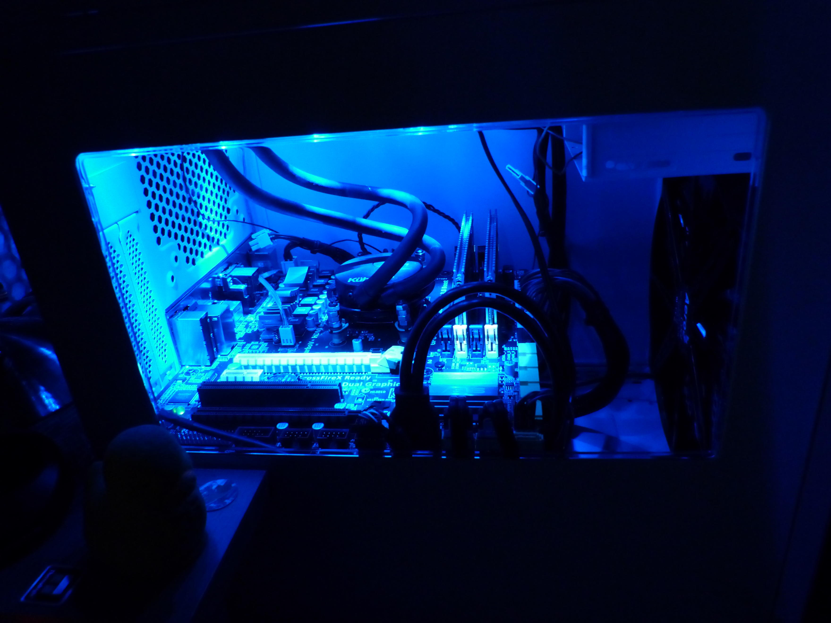

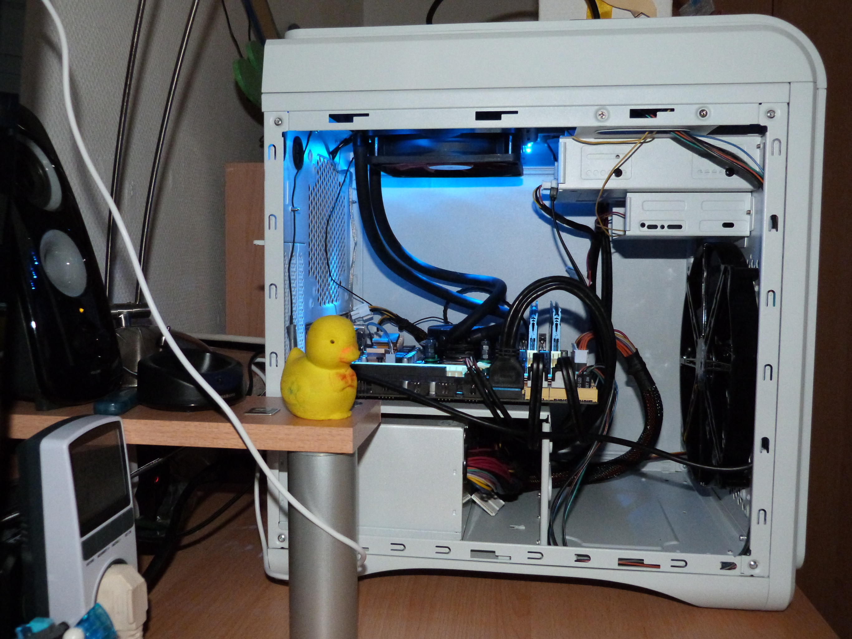

... ich nutze in 2 PCs (beide mit FX6300 bestückt) EKL-Kühler: 1x Himalaya 1 und 1xHimalaya 2
Gute Kühler, passen aber leider nicht in sein Gehäuse. TE kann nur CPU-Kühler bis max. 160mm nutzen.
ich bin immer noch skeptisch, ob der Mugen4 nicht mit dem RAM kollidiert :/
was ist mit dem Macho 120 ohne "HR-02", der würde zumindest von der höhe schonmal passen, oder spricht da was gegen?
Auch gut. Hier ist der Kühler schön weit nach hinten, von den RAM-Slots weg, versetz.
Könnte durchaus passsen.
