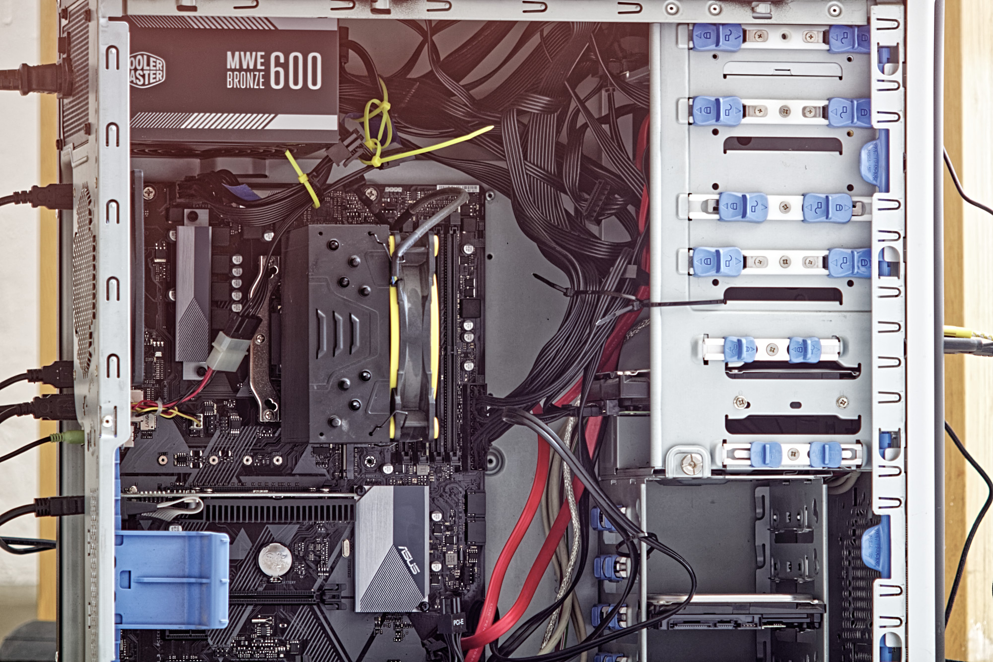

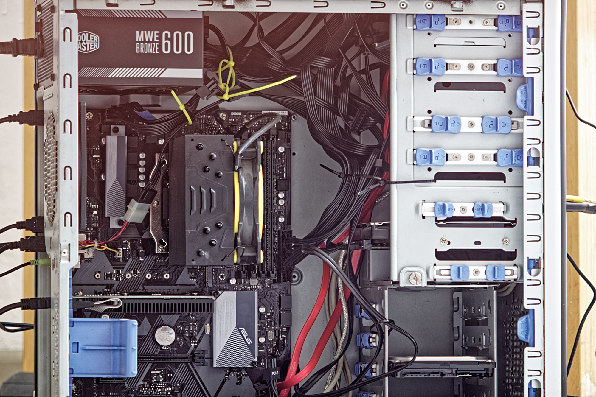

Und zwar meine ich den Gehäuselüfter neben dem Prozessorkühler .. 12cm?
Arctic wäre cool. Hab den Lüfter nur noch am Board Stecker, aber so ist wenigstens ne schöne Übersicht vom Gehäuse drin.
Den tray mit Festplatte habe ich ausgebaut.
Jetzt ist da ein Loch... nur ich bekomme die Frontblende nicht ab ohne das Gehäuse zu zerstören also lasse ich das.

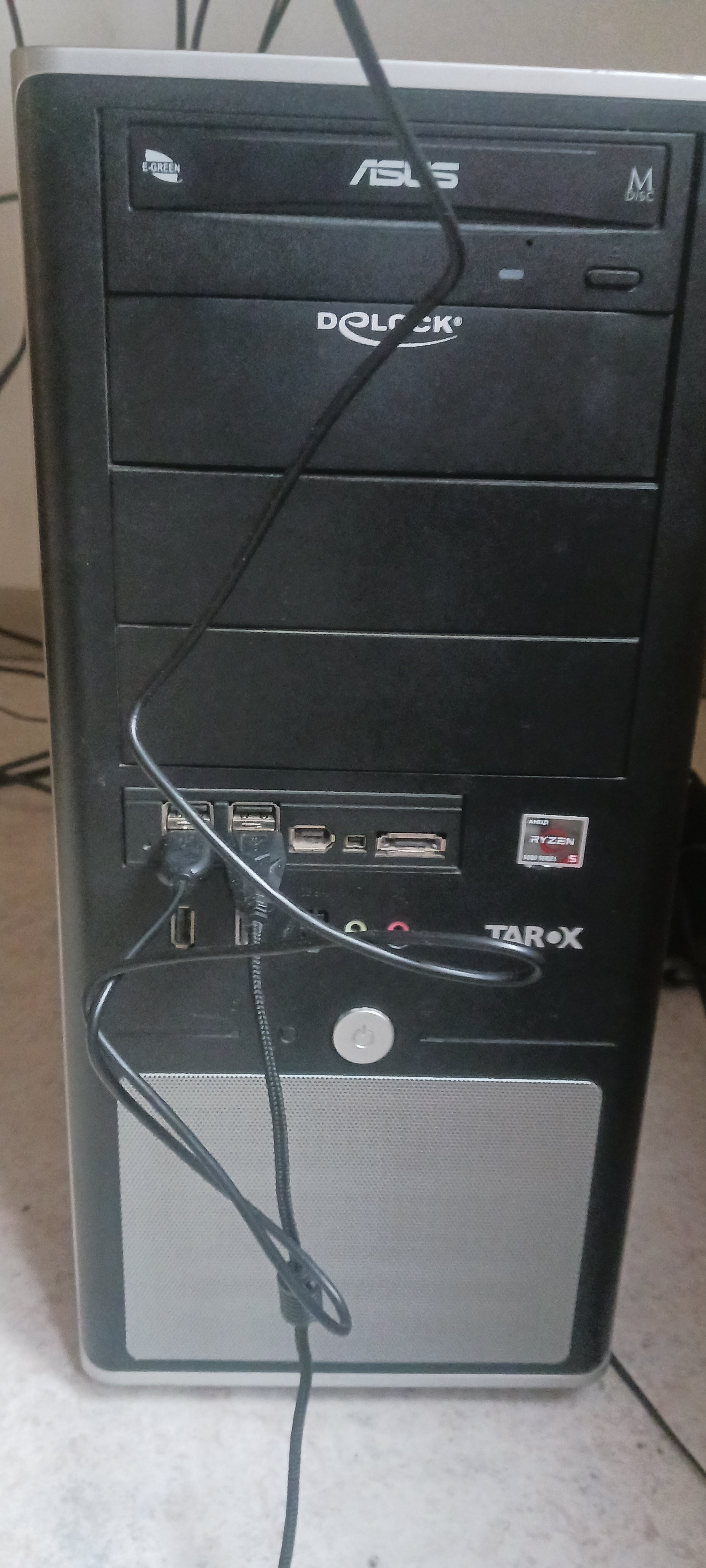

Ein super Gehäuse. (Vermutlixh tarox mt 600s) Schön breit, es passt sogar der freezer esports one problemlos rein und sehr solide verarbeitet. War auch gebraucht teuer. Airflow will ich verbessern mit neuem Lüfter hinten. Das das Kabelsalat für Glasliebhaber nicht taugt ist Absicht =).
Lochabstand hinten beim Lüfterplatz? Also die Äußeren, wo der Lüfter verschraubt wird.
10,5cm, Rahmen 12cm
@bluedxca93
Dann passt da ein 12cm/120mm Lüfter dran :)
Oder suchst du nur nach einer Lüfterempfehlung? Bin etwas unsicher^^
Ist das Foto topaktuell? Oben im Netzteil scheint der Kabelbinder ins Netzteil zu ragen! Bitte einkürzen oder wegdrehen, damit der Lüfter nicht blockiert wird.

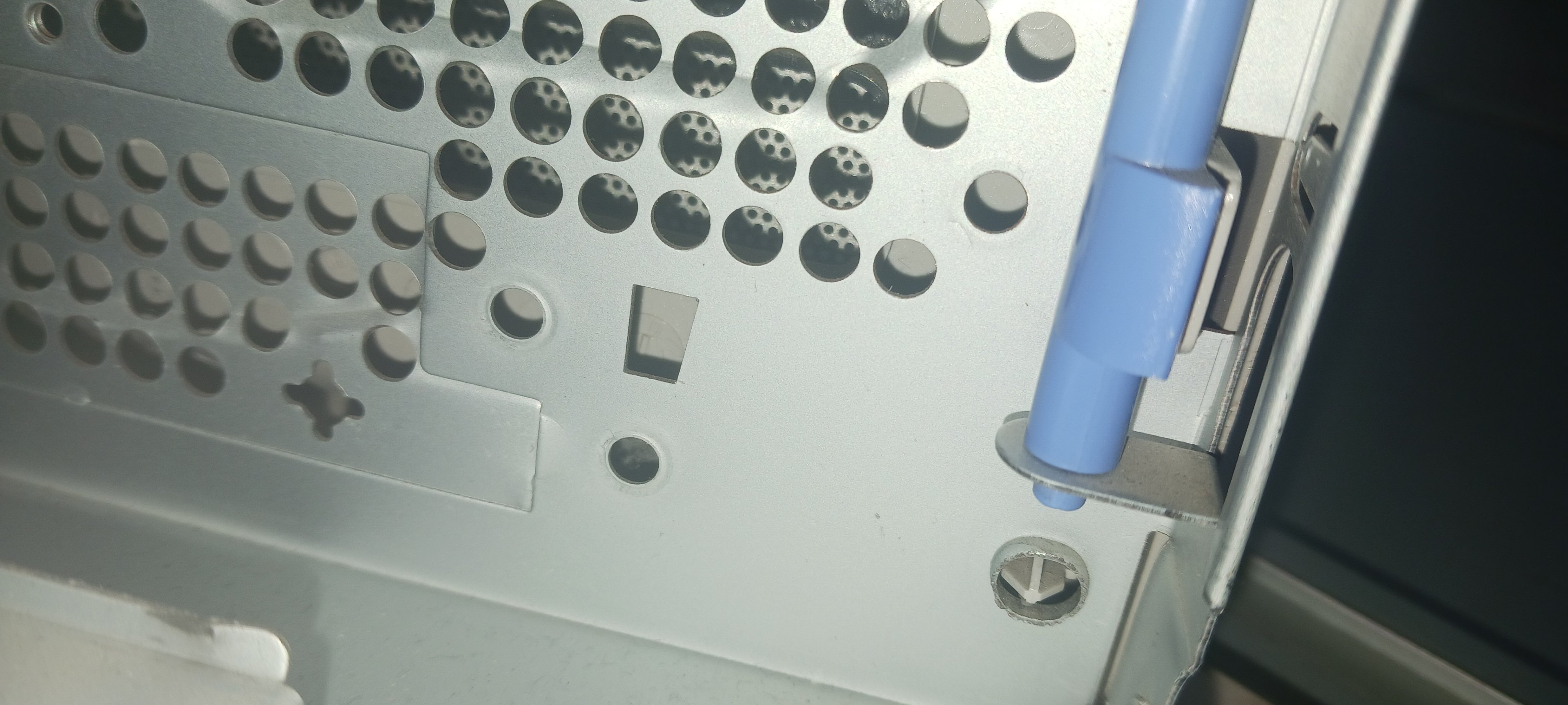

Wegen der Front: Die komplette Maske muss vorne ab. Sie sind fast immer nur eingeklippt. Müsstest innen vermutlich 4 oder 6 schwarze Clips sehen. Entweder schmal/senkrecht oder runde "Kegel".
Notfalls mal ein Foto machen, wenn das geht.
Ein Lüfter vorne wäre schon zu empfehlen.
Wobei man wenn man schon dabei ist trotzdem versuchen sollte die Frontblende zu entfernen wenn man den Airflow verbessern möchte. Auf dem etwas unscharfen Bild sieht es auch so aus als wäre das grau Gitter etwas zugestaubt/zugesetzt. Insofern das nicht täuscht wäre hier säubern auch hilfreich zur Zielerreichung.
P12 PWM black​
passt also super!

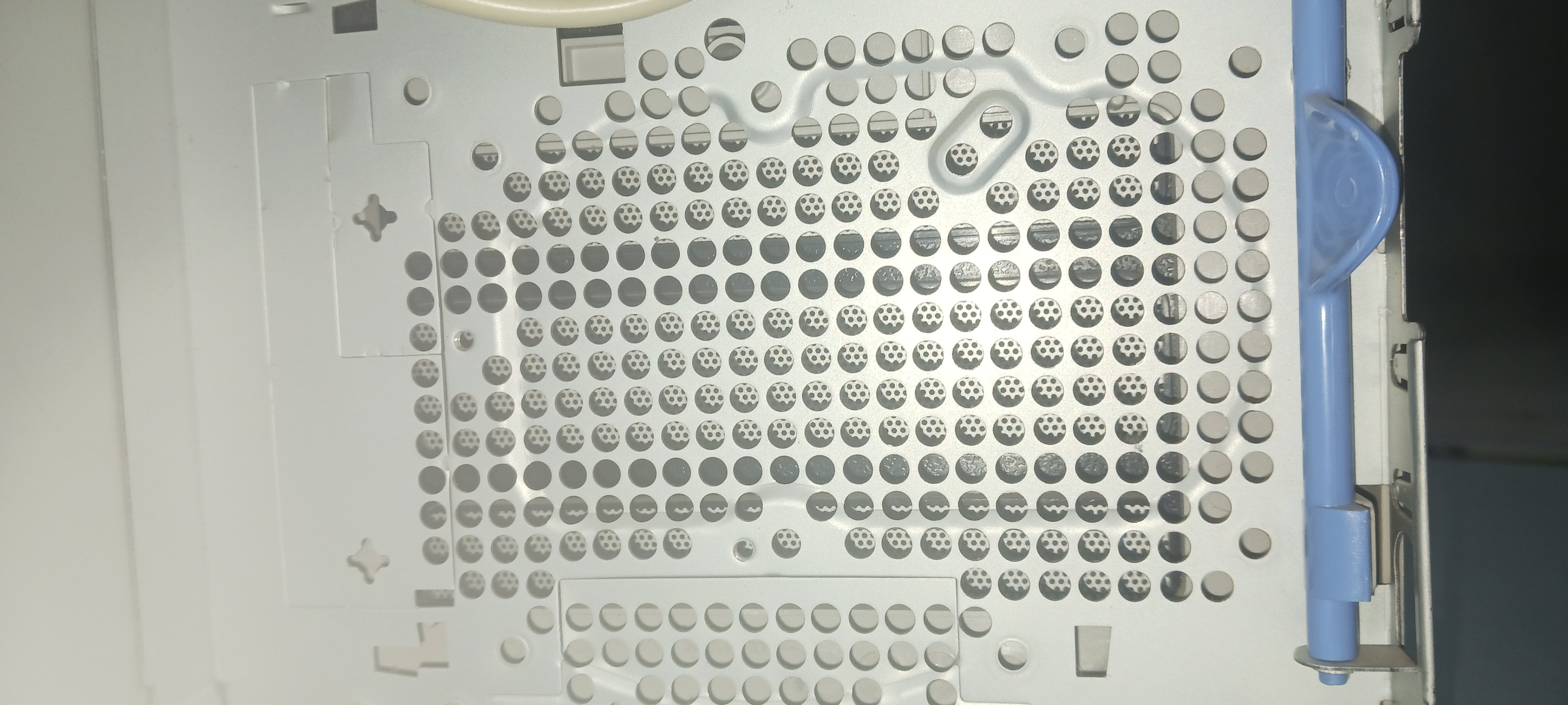

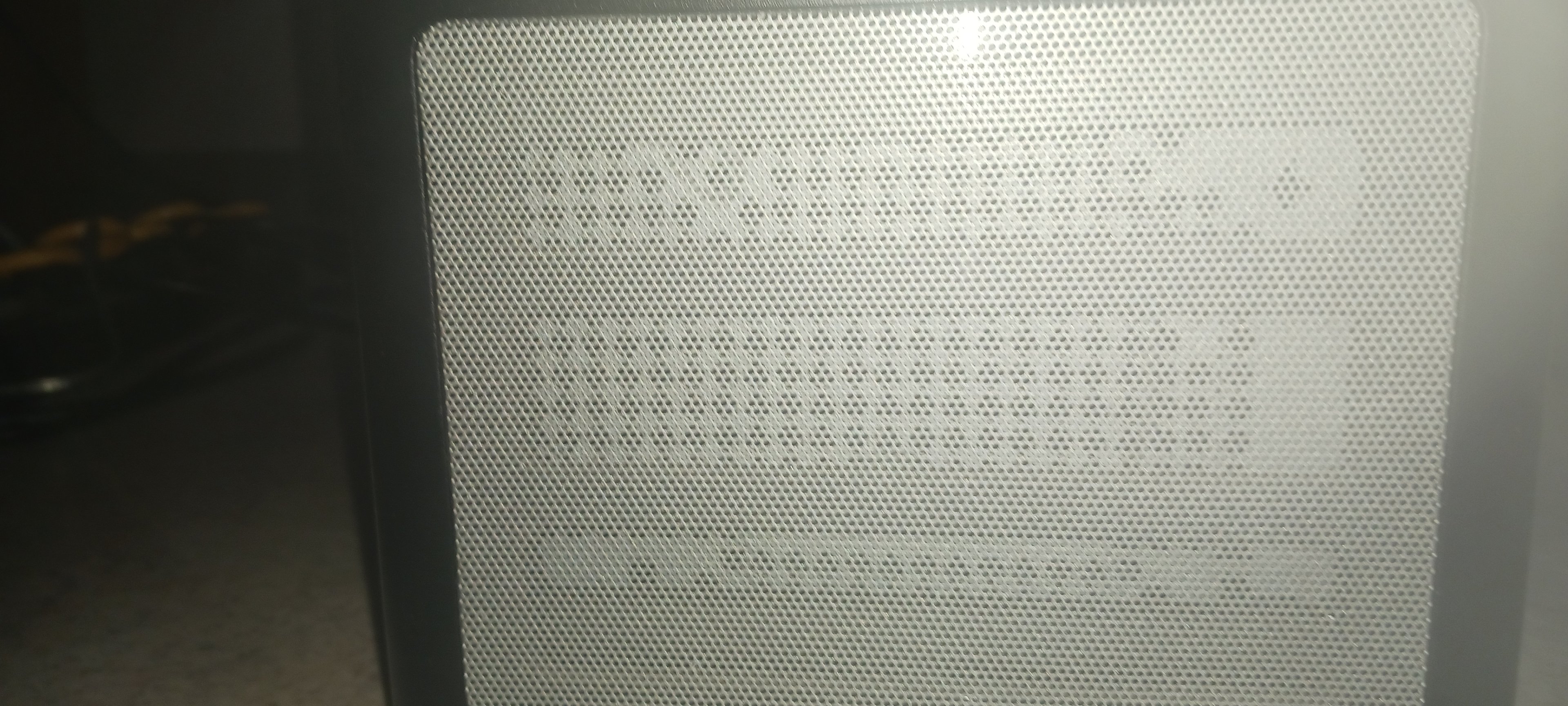

Hier einpaar Fotos von vorne dem Gitter

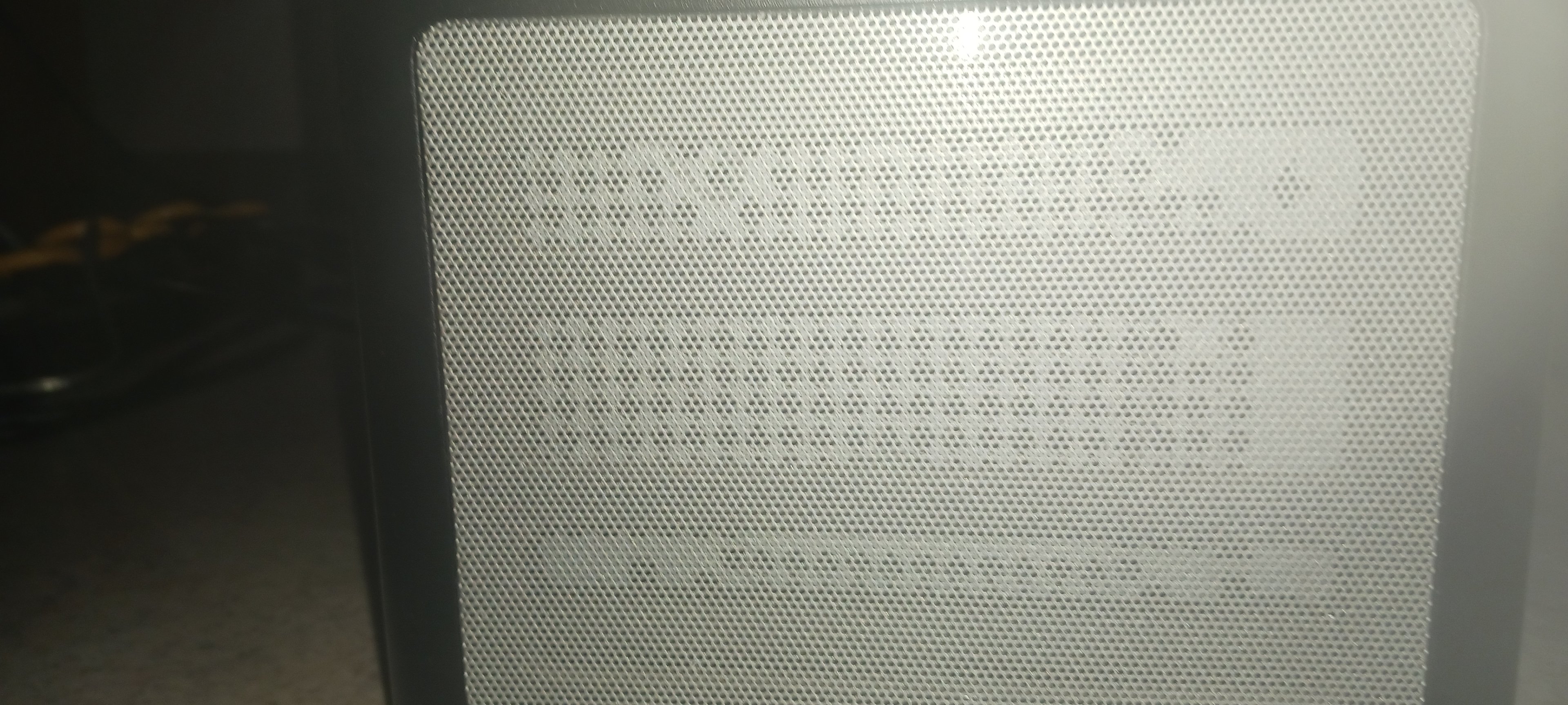

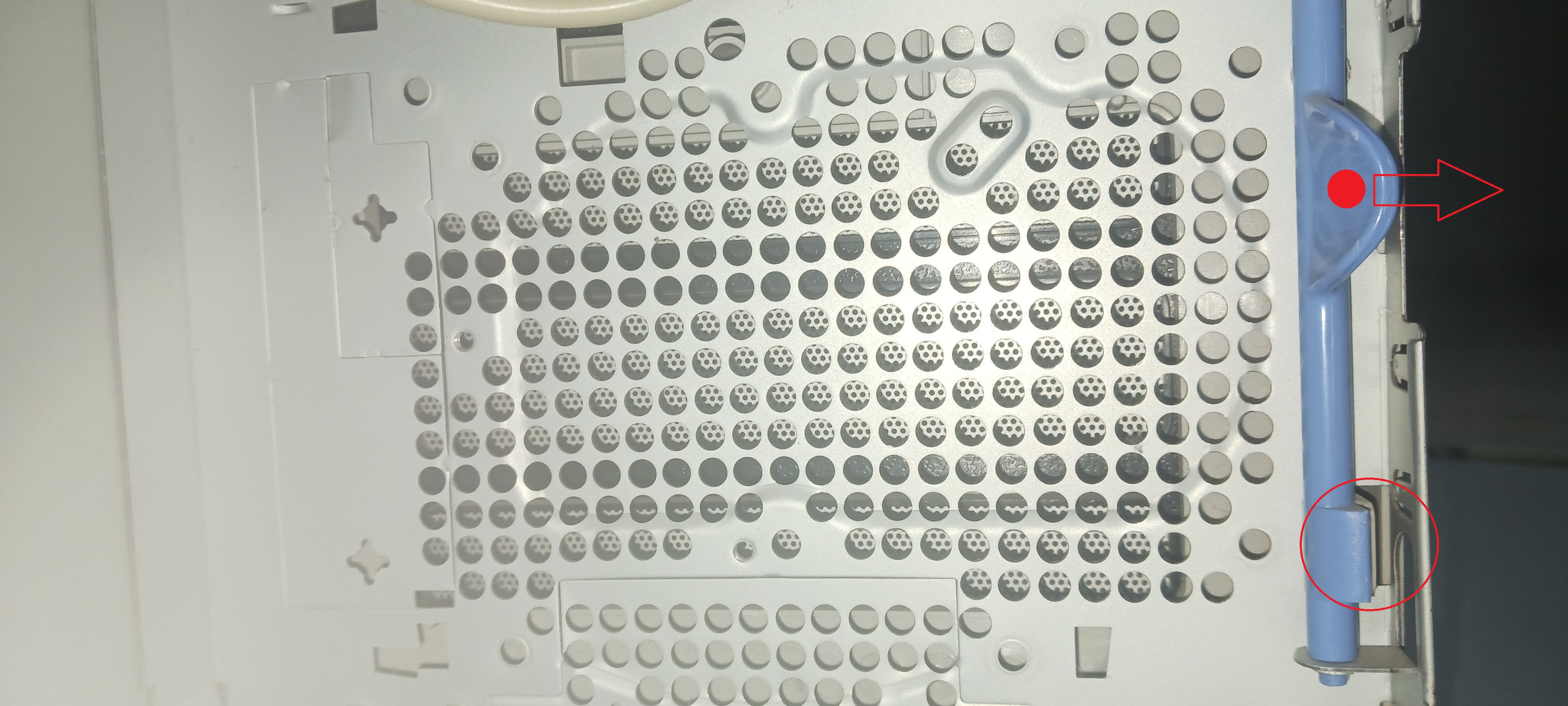

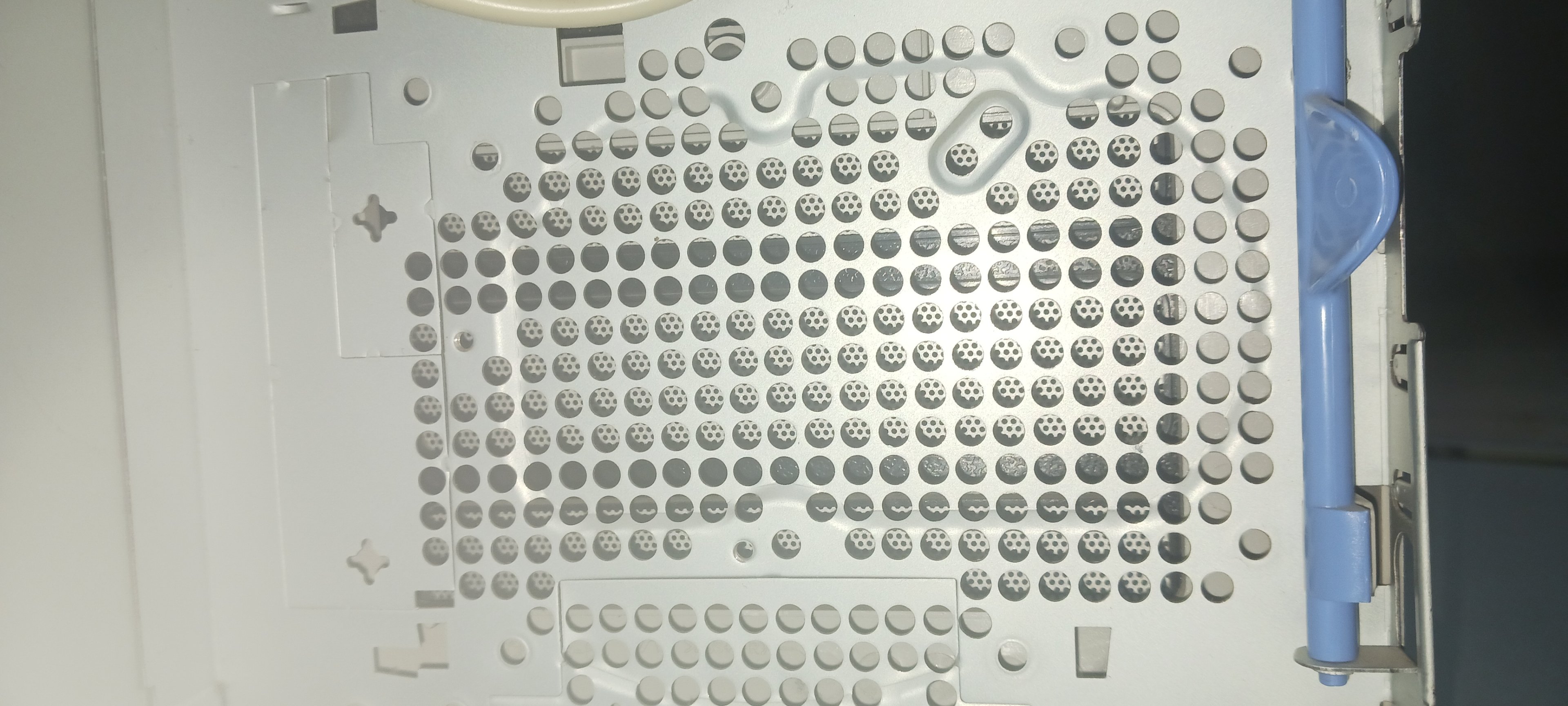

Ja das ist genau16780049207394796330561767891987.jpg das Gitter von innen. Aussen ist es so.
Ah ok auf dem schärferen Bild sieht es sauber aus. bei dem unscharfen war ich mir beim reinzoomen nicht sicher ob dass ggf. zugesetzt ist oder eben nur das verwaschen war. Dann ist gut, wobei ein Lüfter vorne natürlich trotzdem nicht schaden würde.

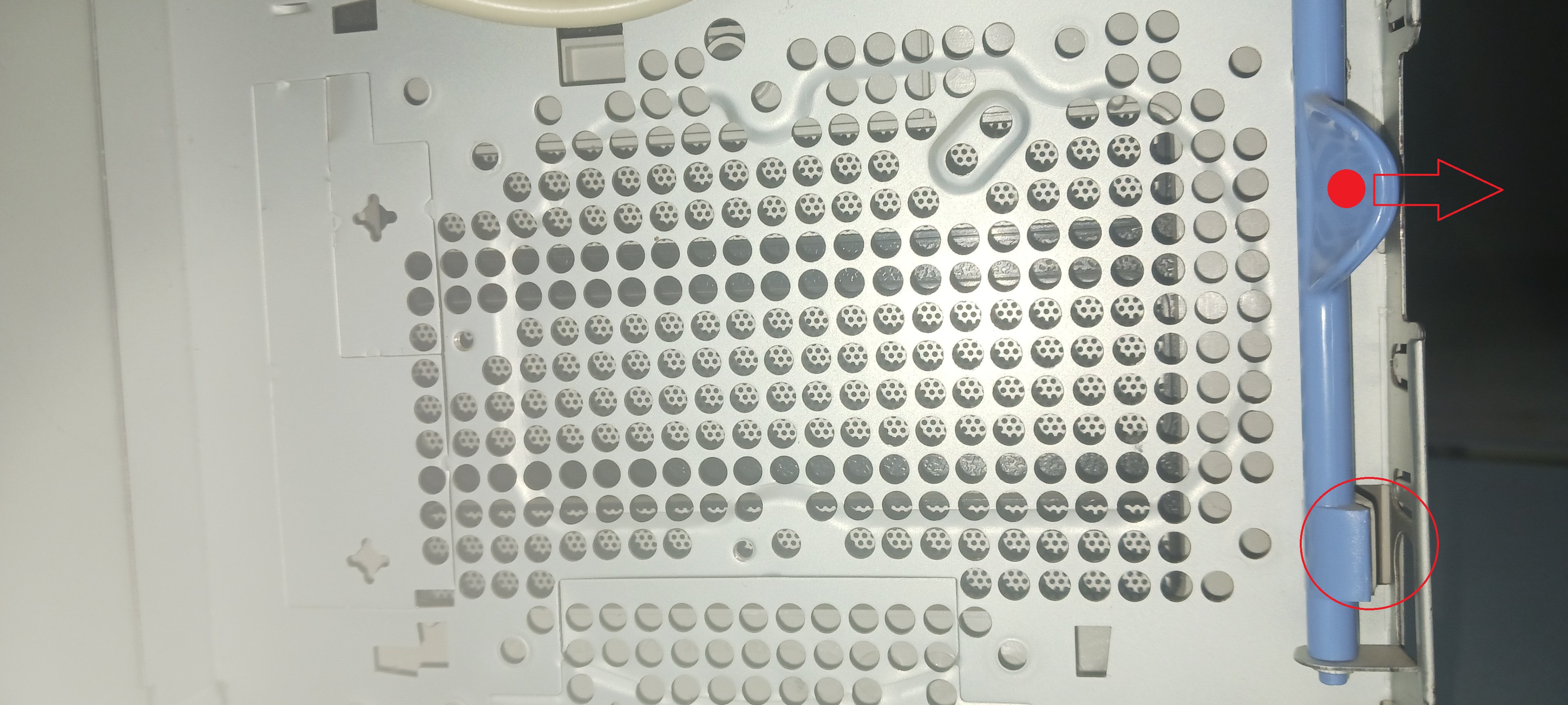

An dem blauen Stängchen ist mittig diese "halbrunde" Lasche. Wenn du die nach außen drückst, sollte sich die Front schonmal halb lösen. Auf der anderen Seite ist sie dann vermutlich nur eingehakt. Sollte nicht schwierig sein. Mit Geduld, genug gucken und etwas Vorsicht solltest du das locker abbekommen.
Achte auf eventuelle Kabel, die nicht abreißen dürfen! Powerknopf bspw.
