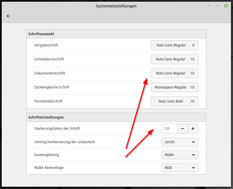

Unter Windows ist es die Skalierung wo gedreht wird, ein Linux (hier ein Mint) macht es hier.
-> Systemeinstellungen -> Erscheinungsbild -> Schriftauswahl
