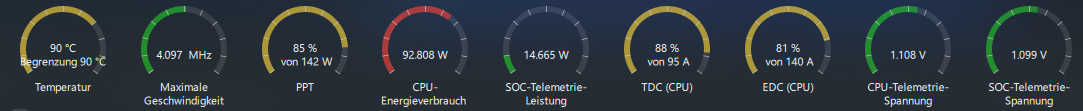

hier meiner mit Prime max. Heat mit CO -20:

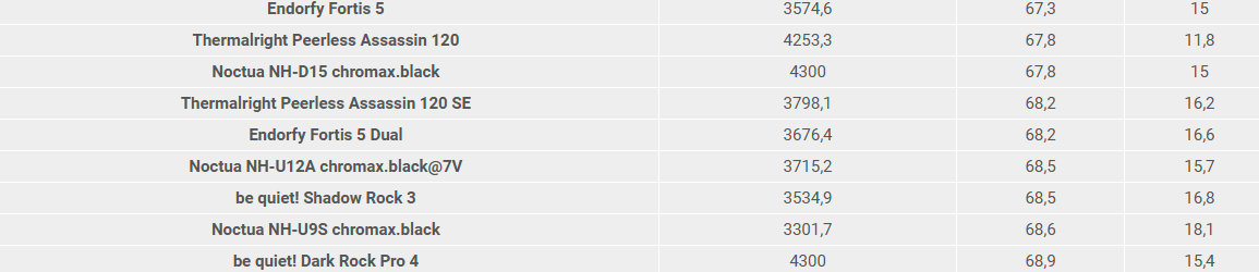

Hier ein unabhängiger Test mit 5800X3D und Fortis 5 Dual Fan:
https://www.pcmasters.de/testbericht/133712154-cpu-kuehler-test-vergleich-2025.html
Der 5800X3D läuft ins thermische Limit und taktet runter. während mit anderen Kühlern der Takt gehalten werden kann.

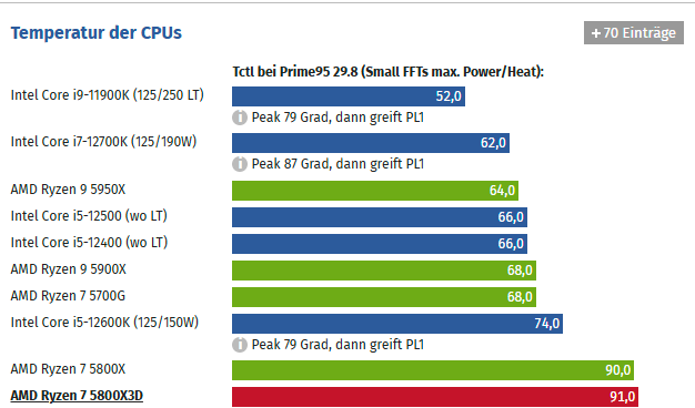

Hier der Test von CB:
https://www.computerbase.de/artikel...163/seite-3#abschnitt_temperaturen_unter_last
Der 5800X3D läuft ins thermische Limit bei 91°
Das ganze deckt sich mit meinen Erfahrungen
