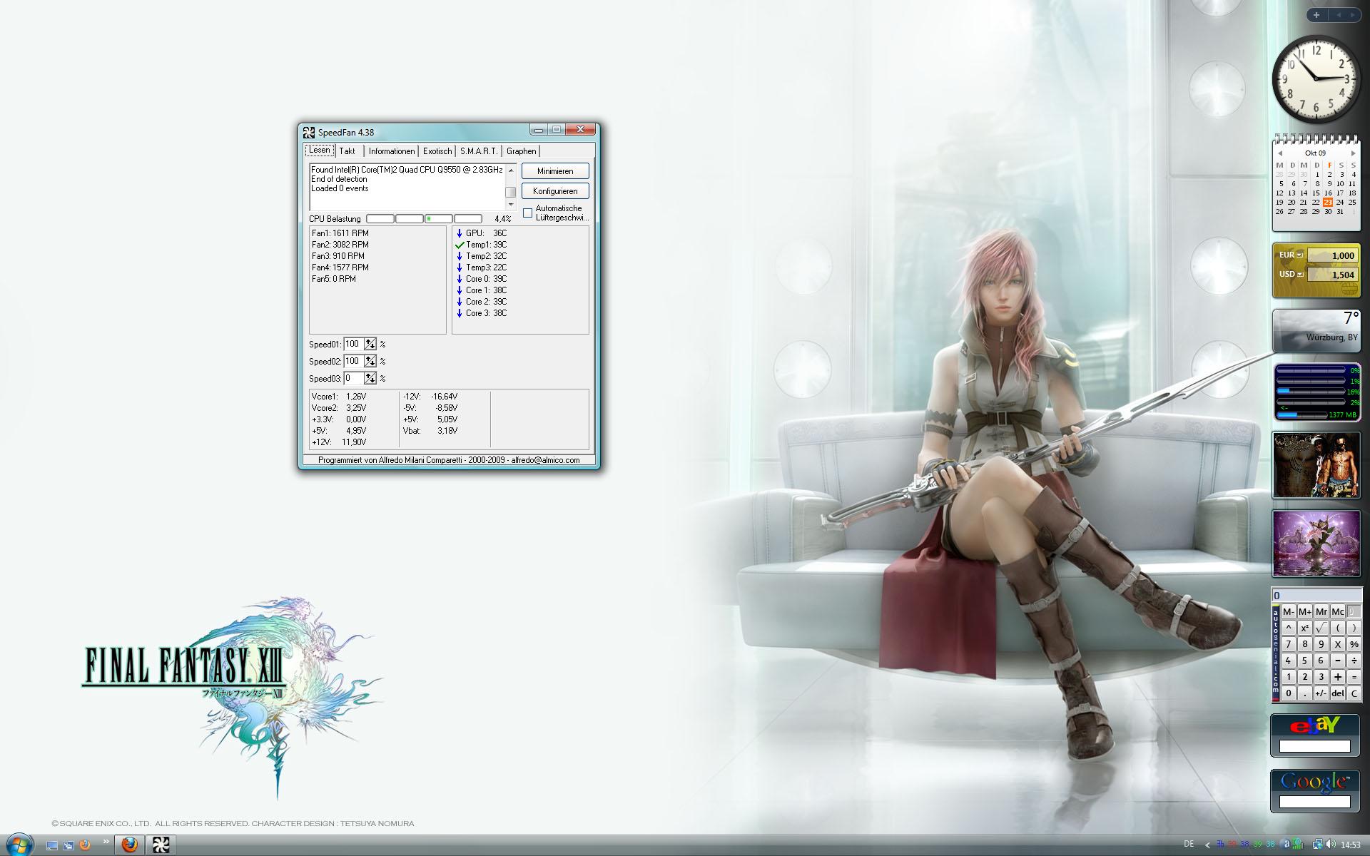

Ach noch was Speed Fan sieht bei mir so aus wundert euch nicht meine CPU Temp vom HIS ist defekt denn er zeigt unter Last mehr als 10°C höhere Temps als die der Cores an
Habe erst mal den NB-Kühlblock entfernt und erst mal die WLP entfernt was mindestens eine halbe Stunde gedauert hat, anschliesend neue WLP dreuf und den Block wieder drauf hat wenigstens schon mal 5°C gebracht.
