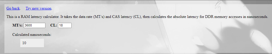

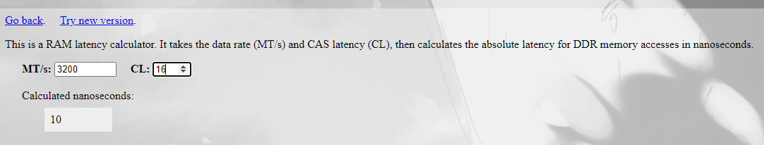

Ist eh beides quasi gleich schneller RAM. Mit dem 3600er bist Du nicht flotter unterwegs, nur weil er höher taktet. Ohne schmackhafte Zugriffszeiten verpufft der theoretische Vorteil jedoch nahezu komplett. Bei meinem 3000er CL15 verhält es sich genauso.

Definitiv nein. Außer vielleicht der 3200er läuft mit CL22 und der 3600er mit CL14 oder so, aber selbst dann dürfte es eher mess- als spürbar sein.

Das ist quatsch. Die beiden RAMs haben die selbe Latenz, aber der 3600er hat einen höheren Durchsatz.
Letztlich kommt es aber auf die Anwendung an, ob sich Durchsatz oder Latenz stärker auswirken.

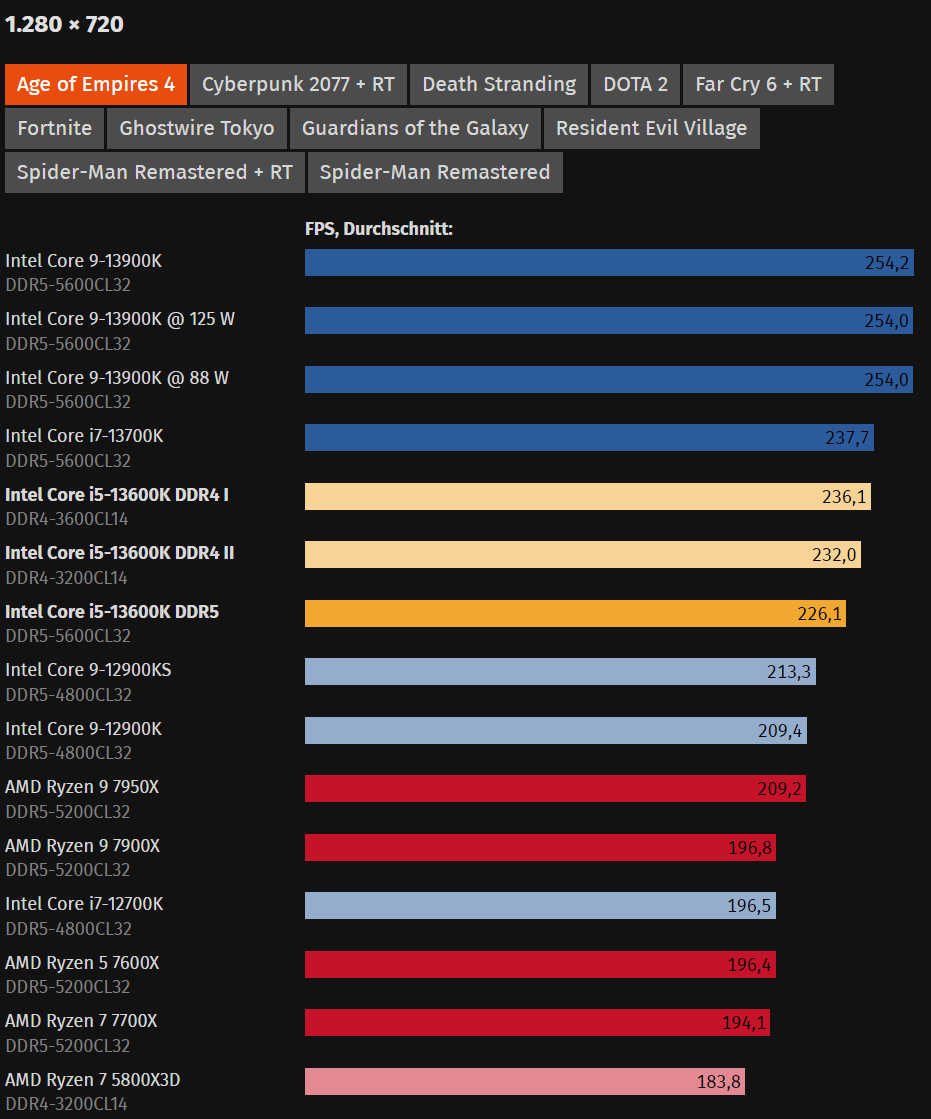

Bitte kein Cherry-Picking mit den Tabellen, die erste Tabelle im Artikel über alle Spiele zeigt beide CPUs als relativ ausgeglichen. Es gibt aber auch Titel die massiv vom Cache des X3D profitieren und andere vom hohen Takt des 13600K
@t3chn0 der Ryzen 7600 ist zwar billiger, aber in diversen Tests kommt er abhängig
vom Game nicht an den 3Dx heran. Wie auch hier bei CB nachgewiesen, ist das nicht
mal an das verwendete RAM gebunden.Es wurde auch von CB nachgewiesen ,das
aufgrund des schnellen 3DCache dieser die Hauptrolle bei der Verarbeitungsgeschwindigkeit übernimmt.Also der optimale Speichertakt liegt bei den
AM4 Ryzen bei 3600 MHz mit viel gutem Willen auch 3800 MHz. Alles andere ist Overkill ,der unnütze Mehrkosten verursacht.
