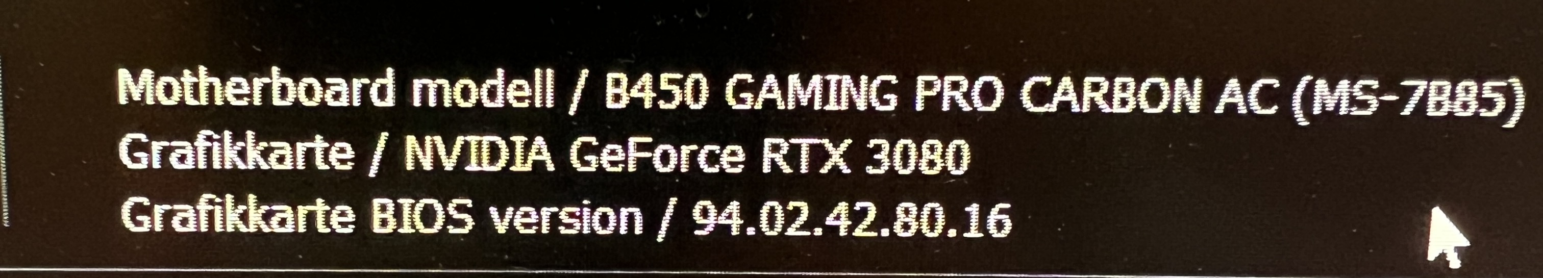

Moin moin zusammen,
ich habe günstig einen 5800x3d (aktuell 3900x) bekommen und will dafür das BIOS aufm B450 Mainboard Updaten.
Ich habe folgendes Mainboard: https://de.msi.com/Motherboard/B450-GAMING-PRO-CARBON-AC/support
Die 7B85v1H1 Datei hab ich auf dem Stick entpackt. Und ja, der Stick ist auf FAT32 formatiert. Was mich allerdings wundert, dass ich auf der Homepage kein BIOS update ist, wo steht das z.b. Ryzen 5xxx kompatibel ist.
Jedenfalls wird dann im Bios keine Datei erkannt. Also kommts mir so vor, als wäre das die falsche Datei für das Mainboard.

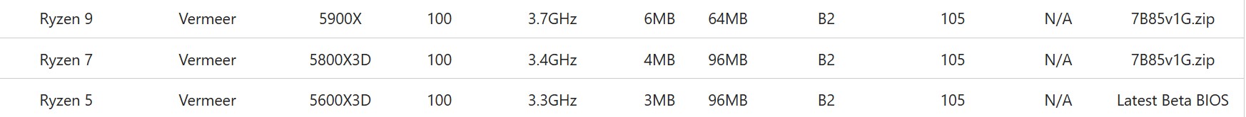

Moin,
unter Komplatiblität
hier gibs die Anleitung zum Update auch per YT Video vom Hersteller.
PS: würde eher -> 7B85v1G nehmen deine oben gelistete 7B85v1H1 ist eine BETA.

Ja gut und wo find ich die Bios Version 7B85v1G?
