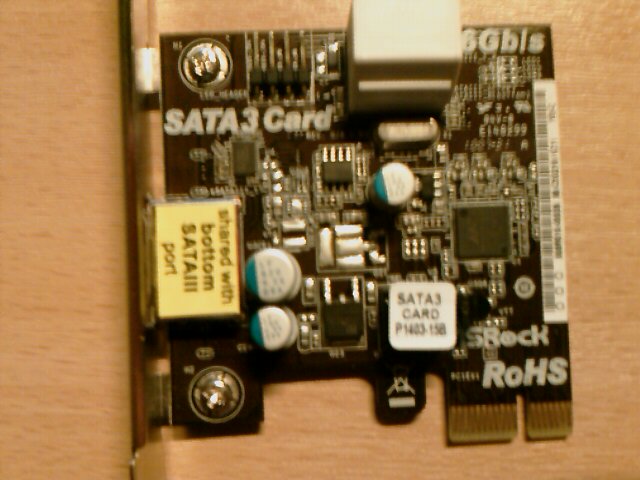

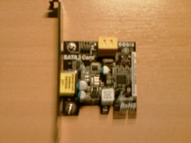

Das MB ist absolut korrekt ausgerichtet, sonst würden alle anderen Karten auch nicht passen.
Wie man auf den Bildern erkennen kann ist die Karte einfach zu lange (Maß X).
Wer möchte kann gerne auf einen Kaffee vorbeikommen und alles begutachten :-))
Ich denke es wird einfach "Neuere" bzw. fehlerbereinigte Versionen geben und ich habe eine alte erwischt.
Auf dem Bild GFX ist ja zu sehen, dass die Grafikkarte passt!

Habe die Karte auch in verschiedenen Ausführungen getestet, 1 x mit gelben SATA Anschlüssen und 1 x mit weissen Anschlüssen. Die mit den gelben möchte ich nun nicht extra ausbauen, die mit den weissen Anschlüssen habe ich hier liegen. Auf der Oberseite steht drauf: "SATA 3 Card P1403-15B", auf Deiner steht etwas ganz anderes drauf, "SATA3 Card/9120 usw.". Und ich kann bestätigen, das meine Karten beide nur ca. 2 mm Abstand haben, die Andere habe ich gerade extra ausgebaut, da steht drauf "SATA 3 Card P1.00-15A", die ist allerdings schon aus 2010 (gelbe Anschlüsse), die mit den Weissen ist von Sommer 2011. Habe mit der aber das Problem, auf einem Gigabyte Board wird sie erst gar nicht erkannt, deshalb habe ich sie hier liegen.

Bilder sind nicht ganz so gut, mein Handy ist schon etwas älter. :lol:

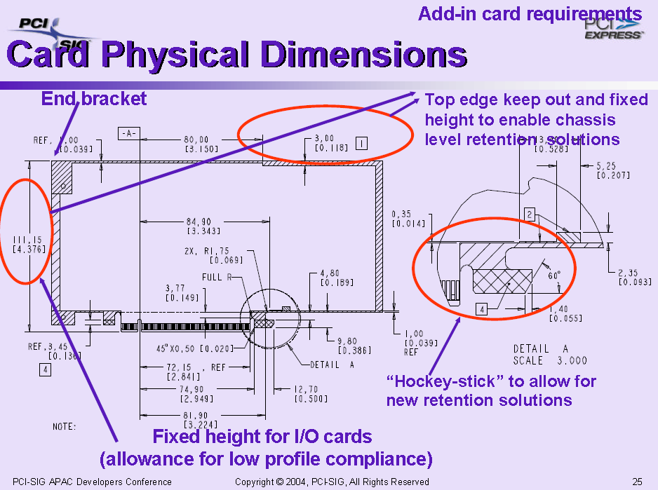

christoph1988, als die mein Posting geschrieben hatte, waren die Bilder noch nicht sichtbar. Anscheinend liegt da wirklich ein Fehler bei den Dimensionen der Karte vor oder zumindest wurden die Toleranzen extrem ausgenutzt. Andererseits: Ich finde nirgens Angaben wie groß der Abstand wirklich sein soll.
