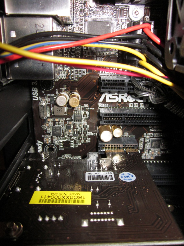

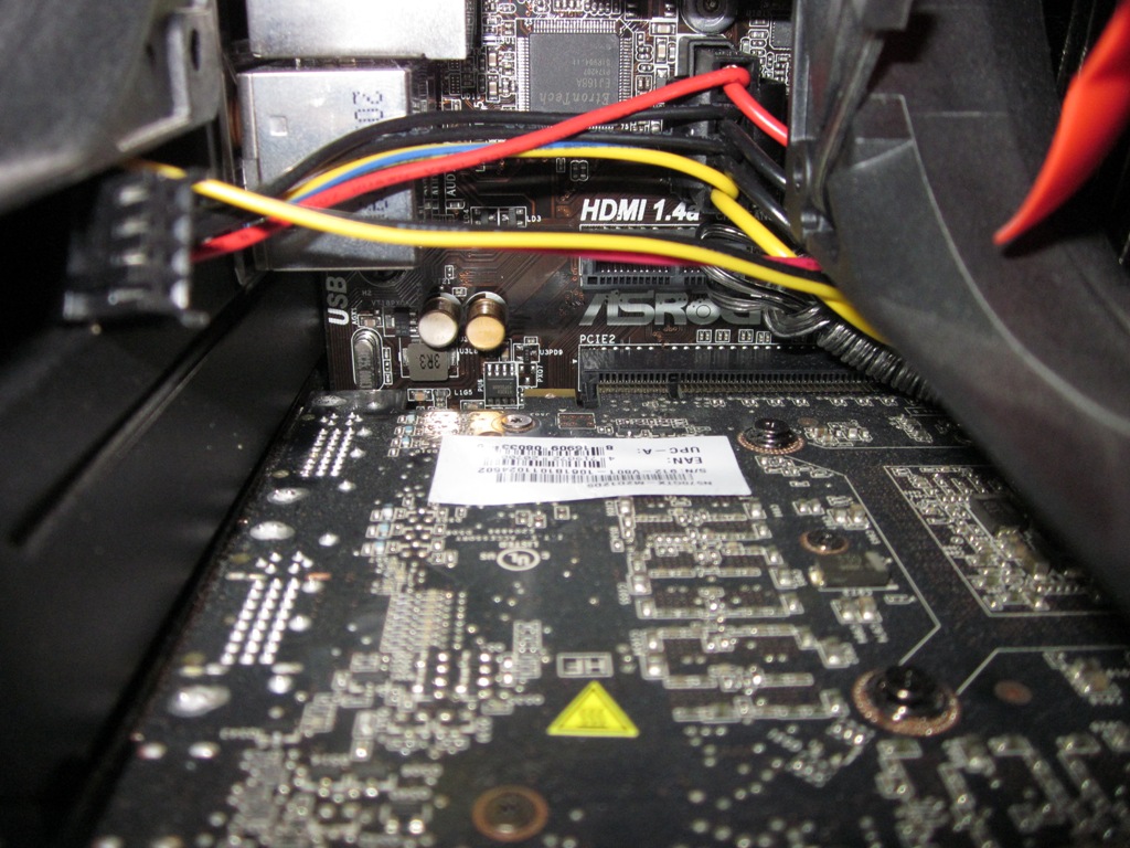

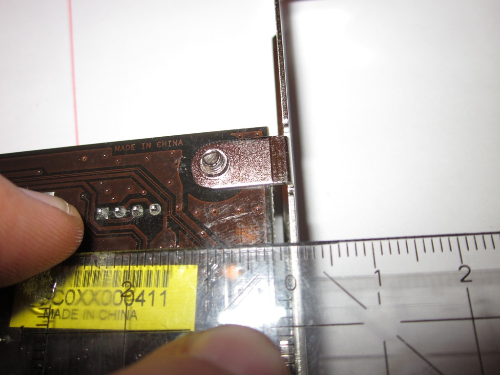

Also, der Controller passt nicht weil er einen Konstruktionsfehler hat, zwischen PCI-e1x und Slotblende ist die Karte 4mm zu lange! Es sind alle Steckplätze außer einem PCI-E 16x und einem PCI frei.
Das Gehäuse ist ein ganz normales Cooler Master CM 690 Advanced II.
Wie gesagt der Controller hat einen Konstruktionsmangel und kann bei KEINEM Gehäuse passen!
Hast du keinen PCI / PCIe Slot mehr frei ? oder blockieren iwelche anderen Geräte die Slots ?
€: Dann steck die Karte doch einfach in den 16x PCIe Slot
Die Karte passt in keinen Slot, weil der abstand X zu groß ist!

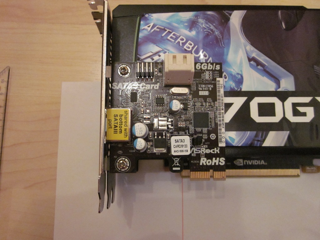

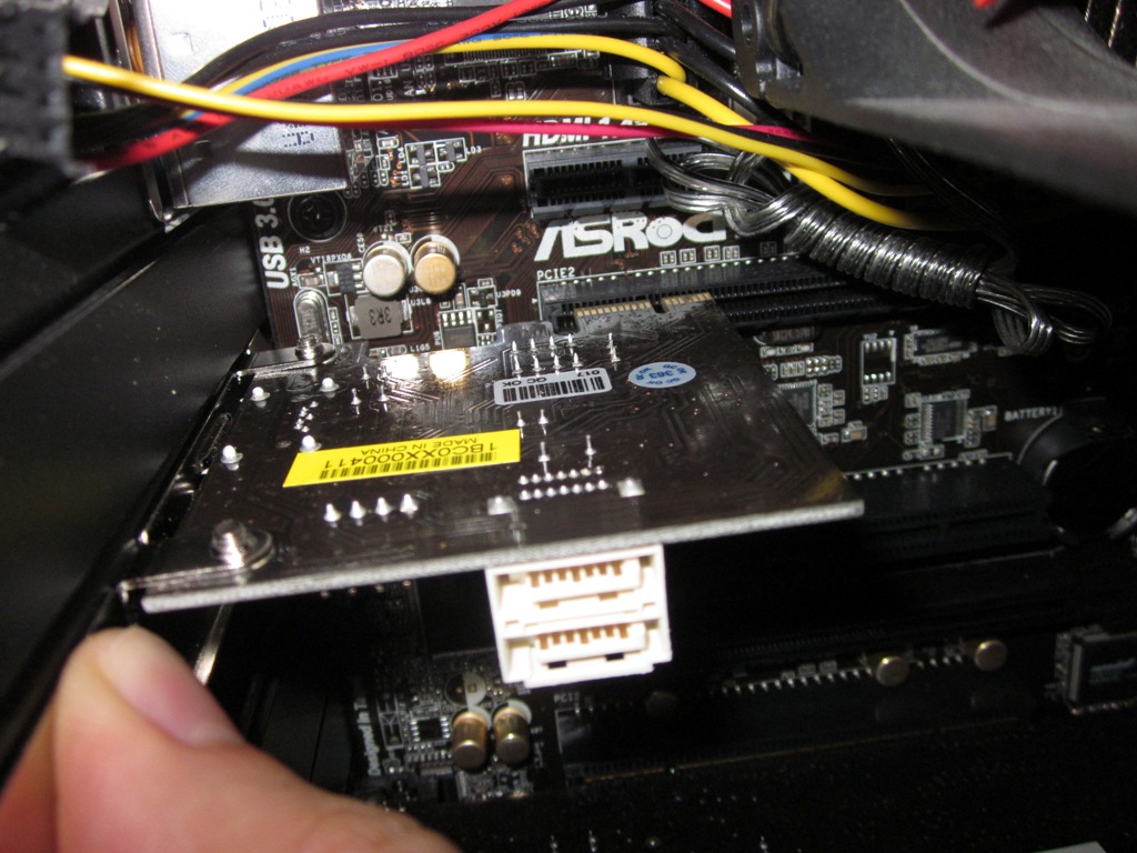

ER PASST IN KEINEN PCI-E Steckplatz, weder 16x, noch 4x noch 1x. Er ist INKOMPATIBEL zu JEDEM MB+Gehäuse, vielleicht gibt es eine neue Version, bei der dieser Controller bereits anders gebaut wurde, dieser wurde mit 6 MB Versucht, er passt nur wenn man die Slotblende anschraubt, da der Abstand X um 4mm zu groß ist.

Deine Geschichte von dem zu langen Controller ist sehr zweifelhaft. Ich hab den ASRock-Controller bei mir verbaut und da gibt es keine Probleme. Ist dein Board richtig eingebaut? Ist die Blende von dem Controller evtl. verbogen?
Ich würde ein Bild für euch machen, aber ich habe die Karte schon wieder Verpackt um diese an Amazon zurückschicken zu können.
Wäre etwas falsch eingebaut, so würde auch alle anderen Karten usw. nicht passen, es ist auch nicht´s verbogen.
Habe nachgemessen, bei der PCI-E Grafikkarte ist das Maß X exact um 4mm kürzer, daher liegt es an der Controllerkarte.
NACHTRAG: Ich habe extra nochmals die Verpackung geöffnet, anbei die Bilder! Ich habe es auch nicht glauben können, aber die Grafikkarte passt und alle anderen PCI-E Karten (hatte schonmal eine Soundkarte zu Versuchszwecken eingebaut) passen auch!
