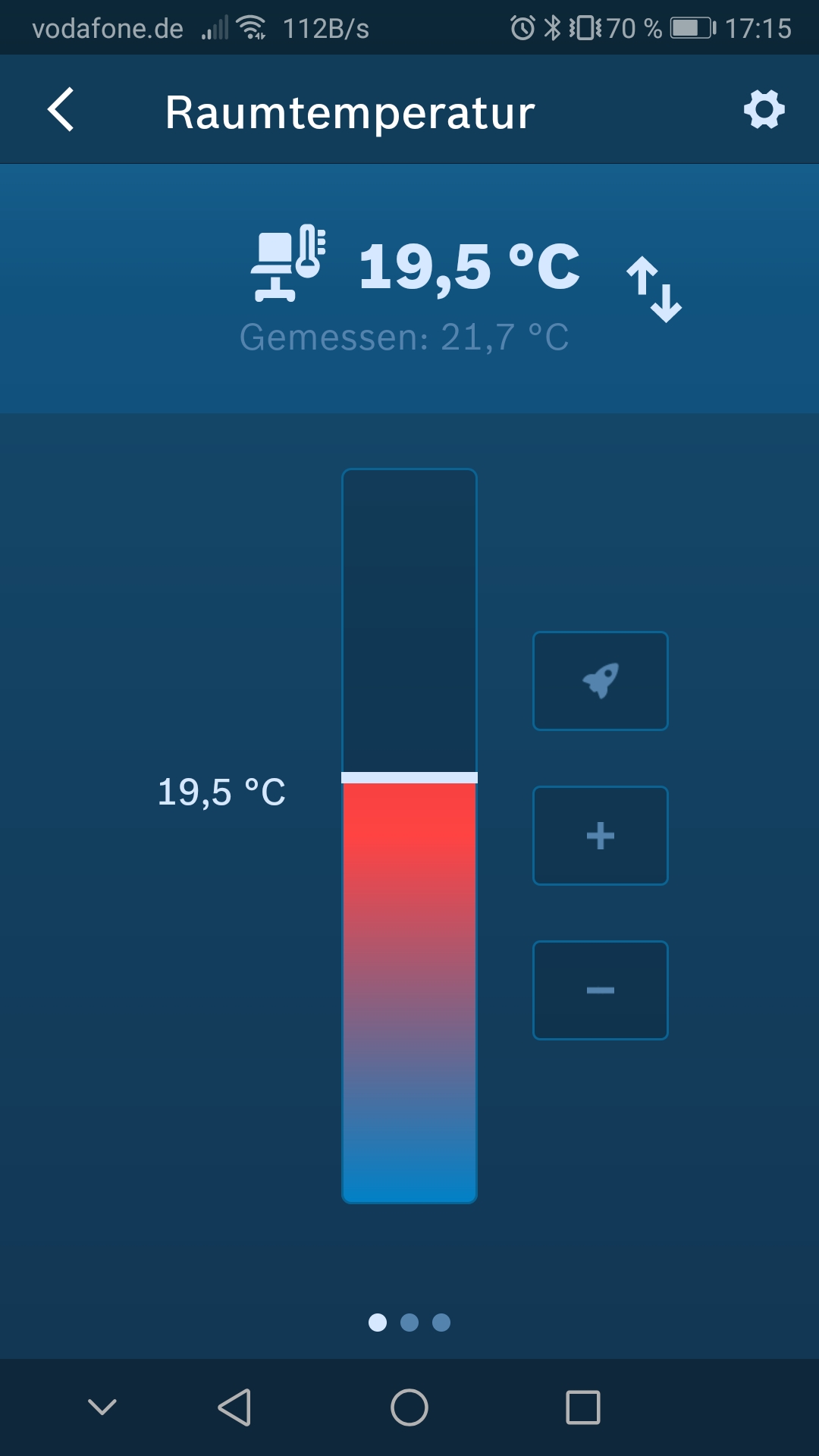

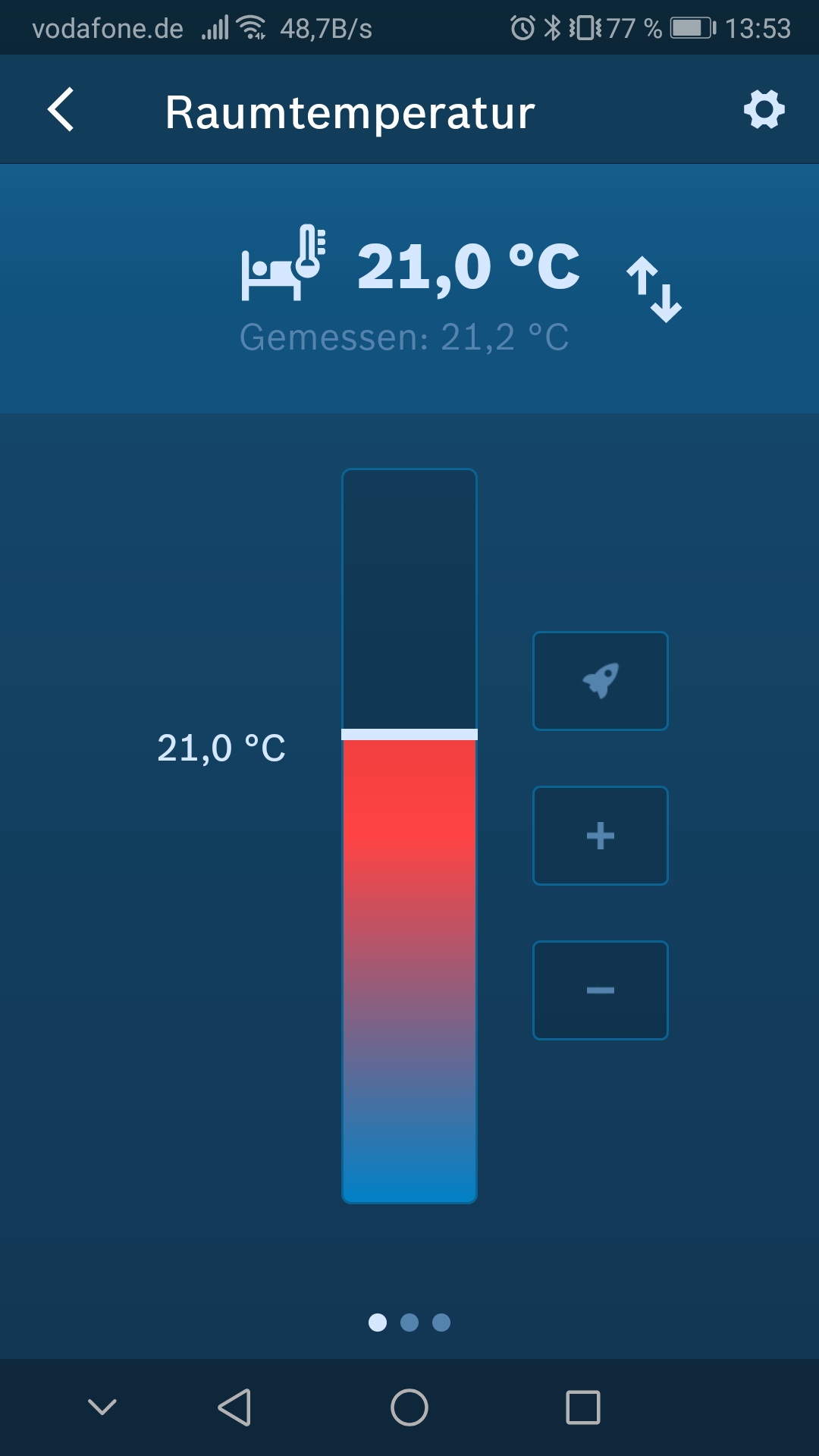

@Renegade334 Das Wandthermostat misst doch die Temperatur selbst. Warum soll es da die Temperatur der verbundenen Heizkörperthermostate auslesen? Bosch nutzt doch (in v1) die gleichen Wandthermostate wie Homematic. Dort funktioniert das Auslesen in der App.
Wandthermostat mit zwei verbundenen Heizkörperthermostaten:

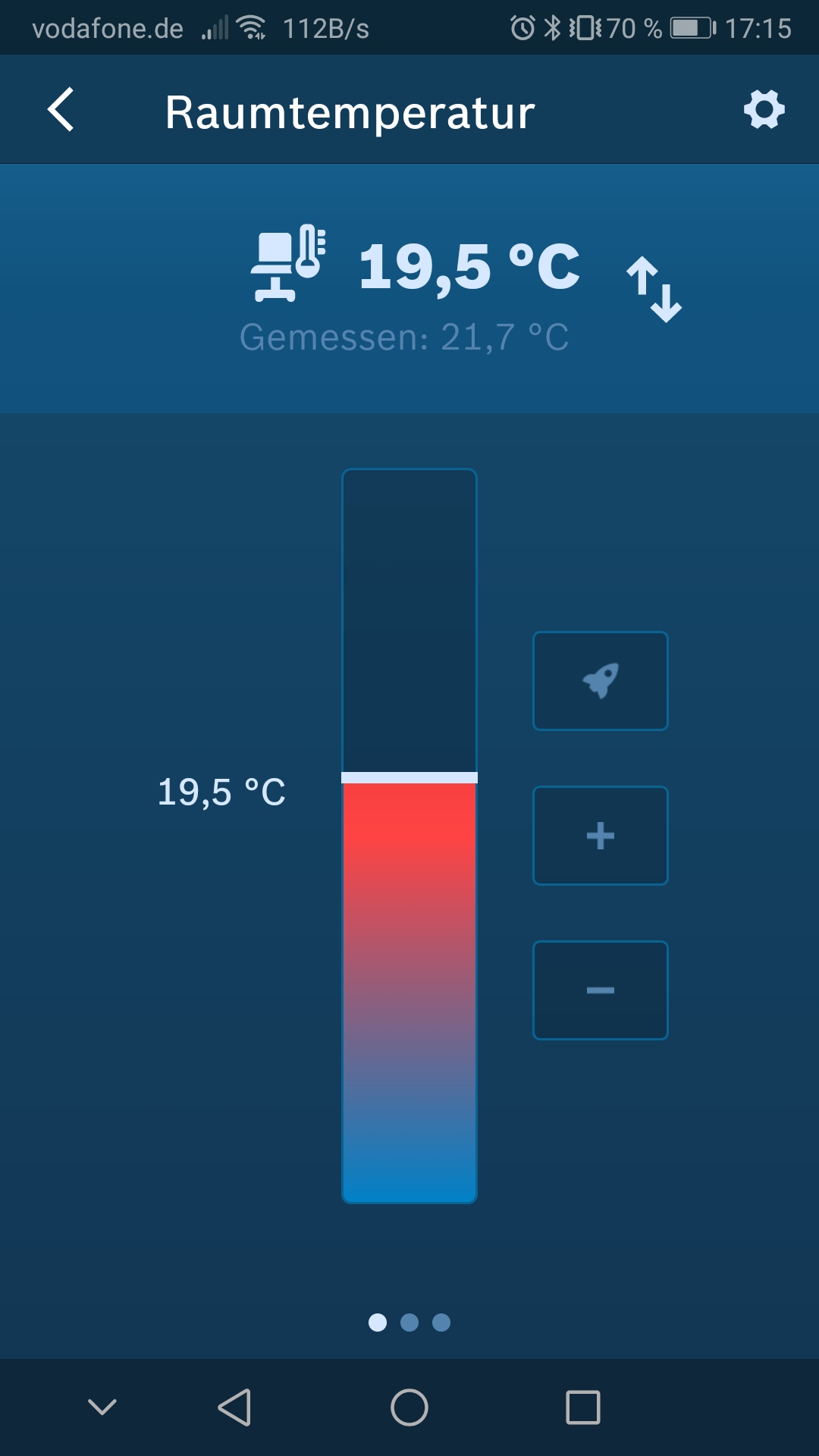

Mhh.. Bei Bosch geht das.
Raum ohne extra Wandthermostat mit nur einer Heizung:
