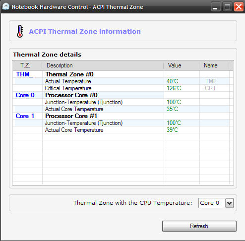

Welcher Temperatursensor beim Inspiron 6400 mit T2500?
kreppel
Juli 2001
798
Hallo Leute
Habe eben entdeckt, daß ich in "Notebookhardware Control" verschiedene Temperatursensoren zur Bestimmung meiner CPU-Temp auswählen kann. Es scheint, als hätte mein Yonah für jeden Kern einen Sensor, wobei einer der Kerne immer ~5 Grad wärmer ist. Weitergibt es da aber noch einen weiteren Temperatur-Fühler, der meist die ~Temp des wärmeren Cores hat.
Jetzt hab ich natürlich keine Ahnung, welchen ich zur Bestimmung wählen soll. Könnt ihr mir da helfen?
Das ein Kern etwas heißer wird als der andere liegt an der ungleichmäßigen Auslastung. Die Verteilung der Aufgaben erfolgt nicht 50/50, deshalb wird ein Kern heißer. Solange die Temperaturen innerhalb der Spezifikationen bleiben, brauchst du dir keine Sorgen machen.
Der erste Temperatursensor könnte vom Mainboard sein. Probier mal, ob Everest dir dazu mehr Informationen gibt. Ansonsten steht vielleicht was im Handbuch oder du rufst einfach den Support an, die wissen das auf jeden Fall.
