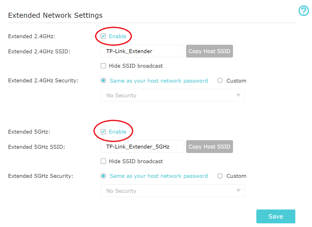

Jeder aktuelle TP-Link hat diese Seite:
Reaktionen: Kettenhunt
Ach das ist der Trick... da muss man erstmal drauf kommen.
