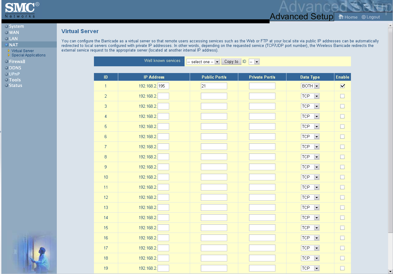

Ich habe mich nun dazu entschlossen, meinen Server über Filezilla Server laufen lassen, leider funktioniert es nicht so wie erhofft, obwohl ich eigentlich der Meinung bin, ich hätte alles richtig eingestellt. Anbei habt ihr noch ein Bild der Portfreigabe - ist diese so richtig?

Ja das habe ich diesem Fall auch gemacht und eben bei der IP-Adresse die IP meiner Lanverbindung eingetragen - ist doch richtig so oder?

Ist es denn überhaupt die richtige IP ?
Gib mal bei Private Port auch 21 ein, vielleicht haben die Private und Public vertauscht.
Jetzt nicht mehr, da ich ja die Routereinstellungen geändert habe. :p

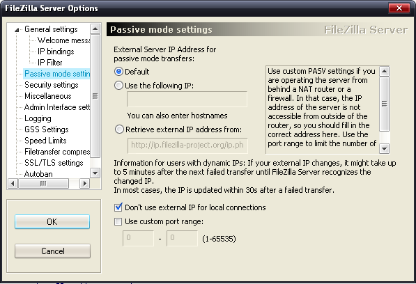

Kannst du mir vielleicht erklären, wie ich den passive mode ausstelle? Ich bin in solchen Dingen nicht so versiert. :(
Ansonsten wie gesagt die Firewall ist deaktiviert.
Achso ich dachte, ich müsste das unter dem Router einstellen. :p
Ich habe es zwar unter Filezilla gefunden, allerdings weiß ich nicht was ich da nun einstellen soll.
EDIT: Danke aber dieses Menü habe ich nicht. :(

Ok dann anders.
Mach mal "use custom port range" an und trage da 65000-65030 ein.
Dann musst du die auch in deinen Router freigeben und dann sollte alles funktionieren.
