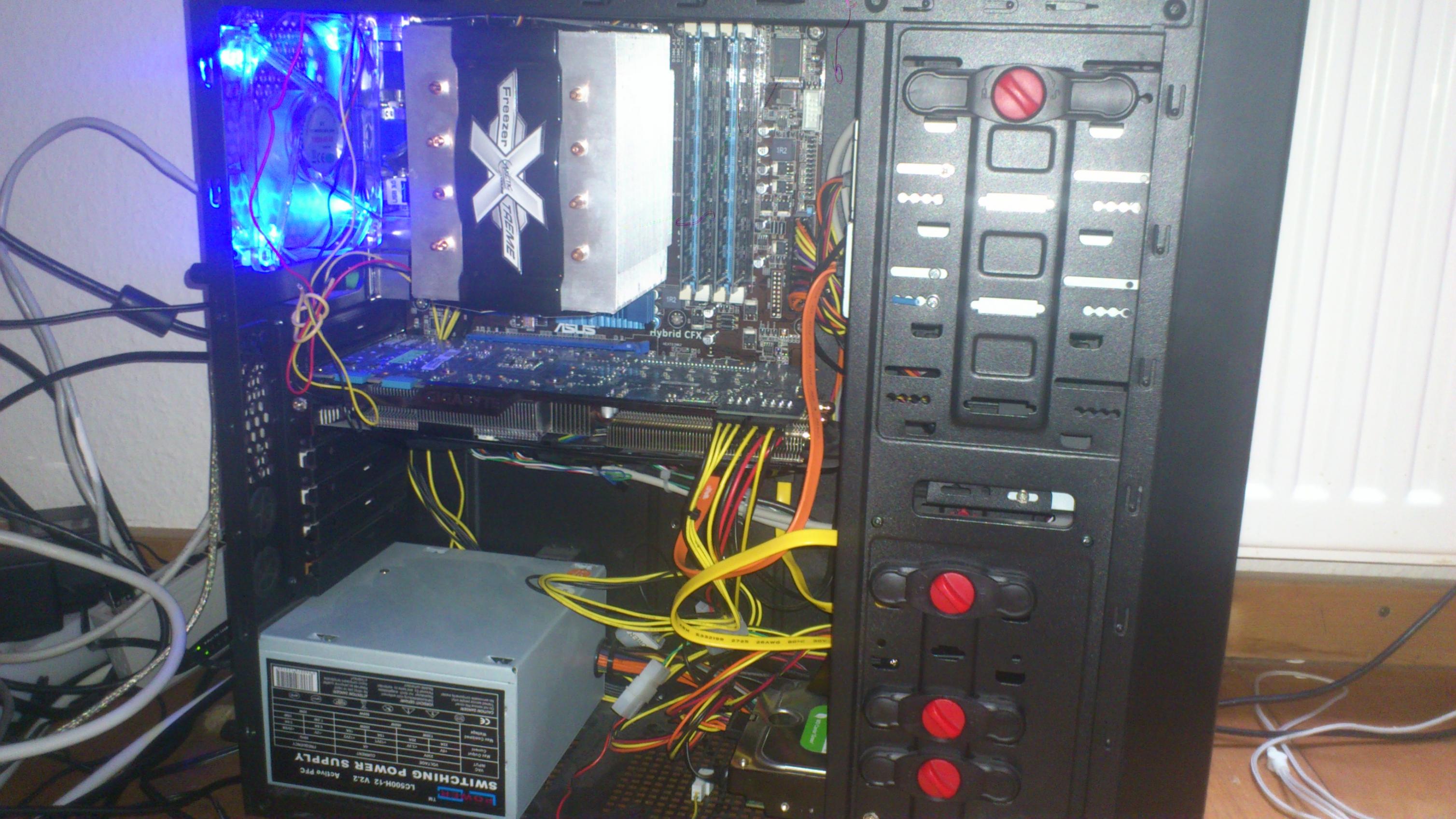

Hey Leute ich habe einen relativ guten PC der auch relativ gut wärme produziert.
Also habe ich mir bschlossen mir ein neues gehäuse zuzulegen da meins langsam eng wird ken kabelmanagement hat und der hauptgrund viel zu heiss wird so dass ich schon die seite offen haben muss was ich nicht so prickelnd finde.Die sache ist die ich habe unten 2 Grafiken hochgeladen wie mein pc im moent aussieht da ist einmal die CPU die ne menge wärme produziert bei der ich den Fan auch umdrehen kann sodass die luft in die andere richtug pustet und die Grafikkarte die die Luft von unten ansaugt und nach vorne also richtung Kamera wegpustet .Das Mainboard ist im moment Micro ATX aber ATX ist schon quasi bestellt und ich glaube ein Midi gehäuse reicht föllig aus.Festplatten brauchen eigentlich keine eigene kühlung SSD und HDD mit 5400rpm wird max 36C.Ich habe mich schon etwas umgeschaut also was ich mir so vorgestellt hab ist eins mit einem guten airflow und ein paar lüftern aber möglichst leise. Budget 50-80€

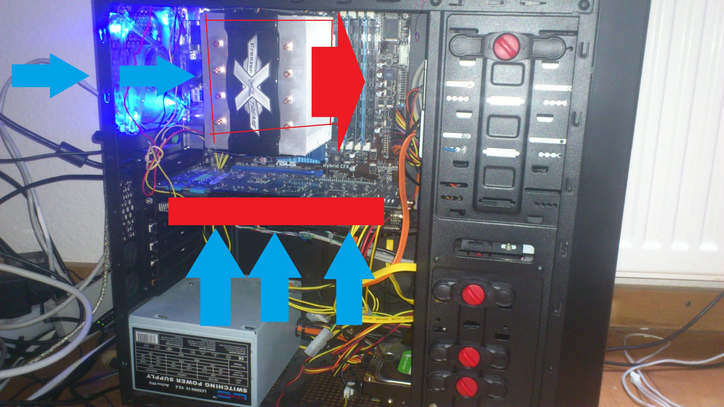

Der Bling Lüfter links oben wird auch total falsch betrieben. Der muss rauswärts blasen genauso wie der Arctic Freezer die Luft nach hinten drücken muss, eben zum Blinglüfter hin.
Was ist das denn genau für Hardware, also CPU und GPU inkl der Frequenzen mit denen sie betrieben werden.
Was ist die Temperatur des Mainboards und der Festplatte bei geschlossenem Gehäuse?

Ok ich habe mein gehäuse immer auf so wie auf dem Foto weil es einfach unmöglich ist es zu schliessenhauptsächlich wegen der GPU die dann die ganze heisse luft gegen die wand pustet und unten wieder eisaugt so dass ich nach ca 5 min BF3 über 60C bin mit offenem nur max. 50C CPU Fan habe ich so positioniert damit die Kühlstreben auch noch von der seite gekühlt werden.
GPU habe ich Gigabyte Nvidia GTX 670 oc auf 1.1GHZ
CPU AMD FX 8120 8x4ghz übertaktet
Festplatte hat immer so 30-36C
Mainboard immer so 40C

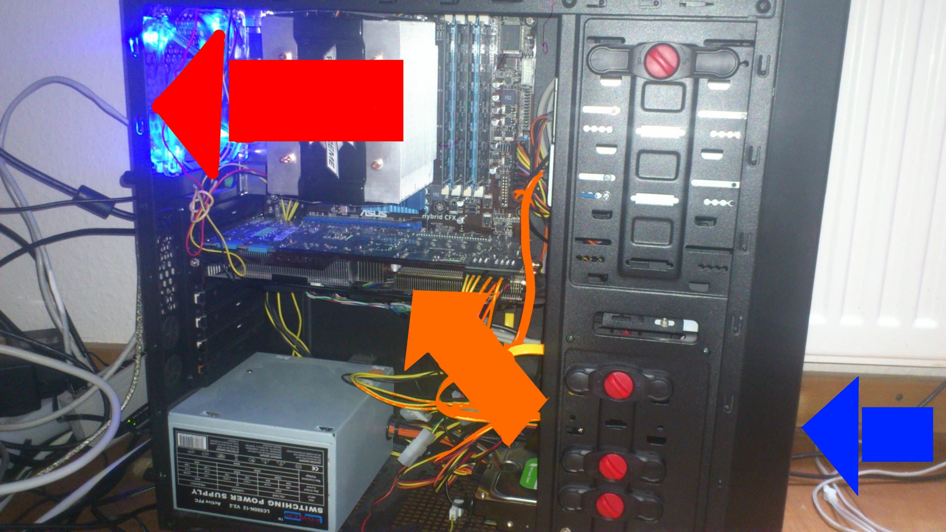

Ich habe dein Bild mal schnell angepasst. Wie schon geschrieben wurde sollte die kühle Luft aus der Front vom Boden angesogen werden und dann nach hinten ausgeblasen werden.
Da warme Luft nach oben steigt ist es nicht so effektiv das andersherum betreiben zu wollen.

Die 3 blauen Pfeile (unten) auf deinem Bild sind ja auch sehr lustig.
Da sind ja überhaupt keine Lüfter im Boden!?!

Sage mal...sehe ich das richtig auf deinem Bild?
Der PC steht auch noch direkt vor nem Heizkörper?
Haste den wenigstens auch schön aufgedreht,wie man es bei diesen kalten Temperaturen so macht?
