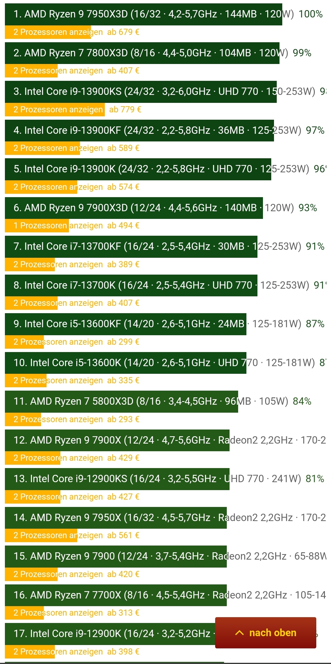

Bei den Prozessoren hab ich mich an die Liste von Hardwareschotter gehalten, wo der 13600er das beste Preis/Leistungsverhältnis in den Top20 hat.
https://www.hardwareschotte.de/magazin/cpu-ranking-fuer-spieler-a41878
Weil er 6p+8e hat. Nur von den 8e wirst du beim Spielen null,nichts merken.

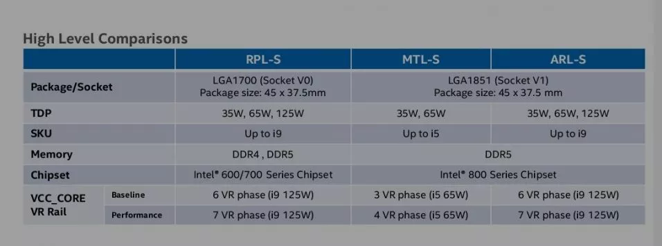

Aber wirklich zukunftssicher ist das ganze eigentlich ja nicht, da die aktuellen Intel 13 Prozessoren die letzten auf dem LGA 1700 Sockel sind.
Die nächste Generation 14 kommt mit 1851 Pins, sprich LGA 1851.
@Schimmi_Ruhrort
einfach falsch, 14th Gen aka Raptor Lake Refresh basiert weiterhin auf dem Sockel 1700
und die 14th Gen wird die letzte auf diesem Sockel sein, ab Meteor Lake soll es den neuen Sockel geben
Reaktionen: Tr8or und cosamed
LGA 1851 soll Gerüchten zufolge 2024 starten, mit den Meteor Lake CPUs und 800er Chipset
in früheren Berichten war zu lesen das sich diese CPU aufgrund ihrer TDP von 65W und darunter weniger fürs Gaming eignen und eher für den mobilen Markt wie Laptop etc gedacht sind, erst Arrow Lake soll dann den Gamingpart übernehmen
