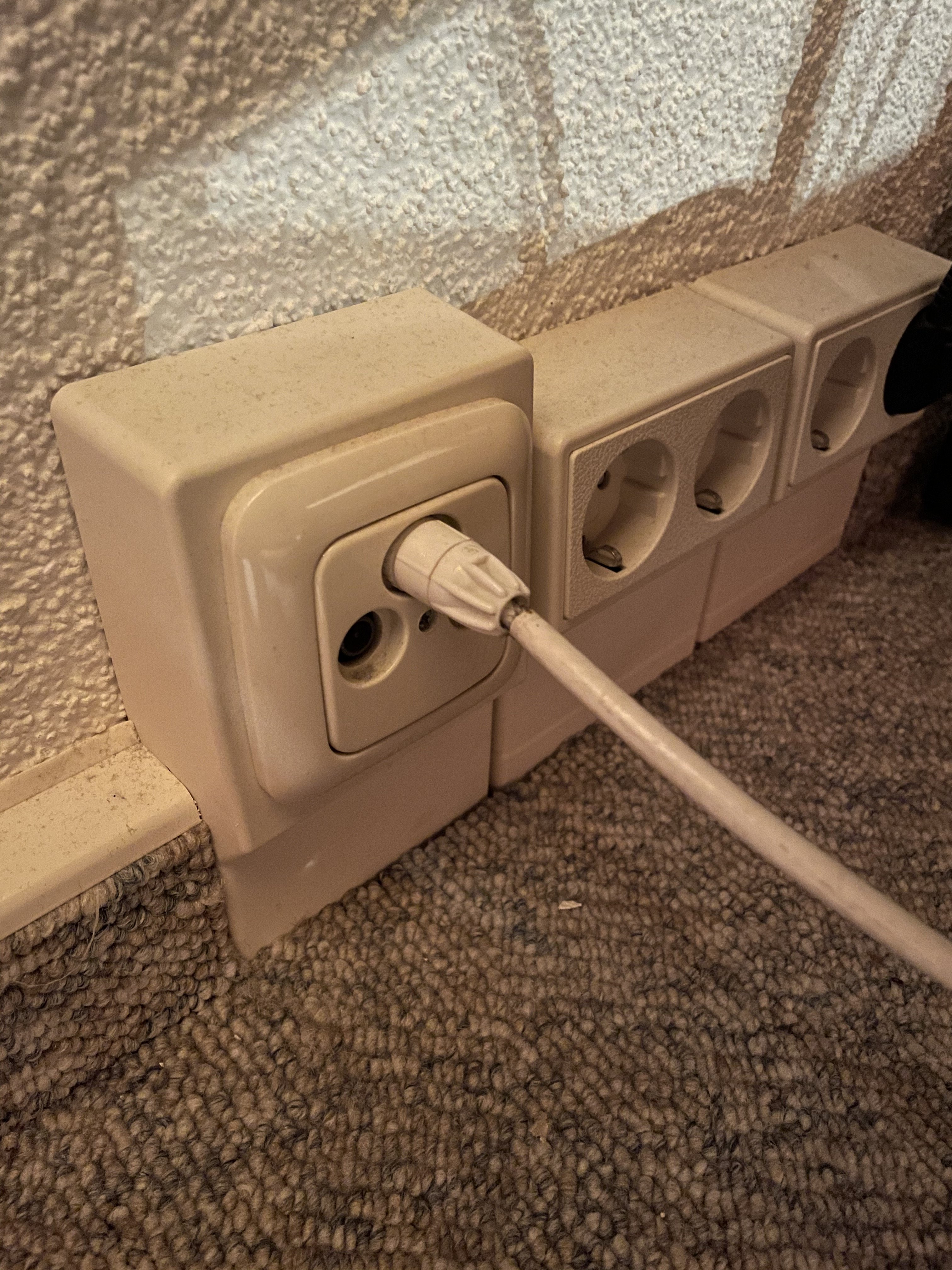

Welches Kabel brauch ich hier
brettler schrieb:
Es liegt defintiv SAT an, also kann man SAT TV auch über eine Kabeldose haben?
Die Kabel sind für beides die gleichen, nur die Stecker unterscheiden sich. Von daher ist das möglich. Aber in der Tat ist das eine klassische Kabel-TV Dose.
Ergänzung: SAT-TV Kabel haben etwas höhere Anforderungen an die Abschirmung als Kabel-TV Kabel. Mit 120 bist du aber auf jeden Fall ausreichend aufgestellt und das passt dann auch für beides.

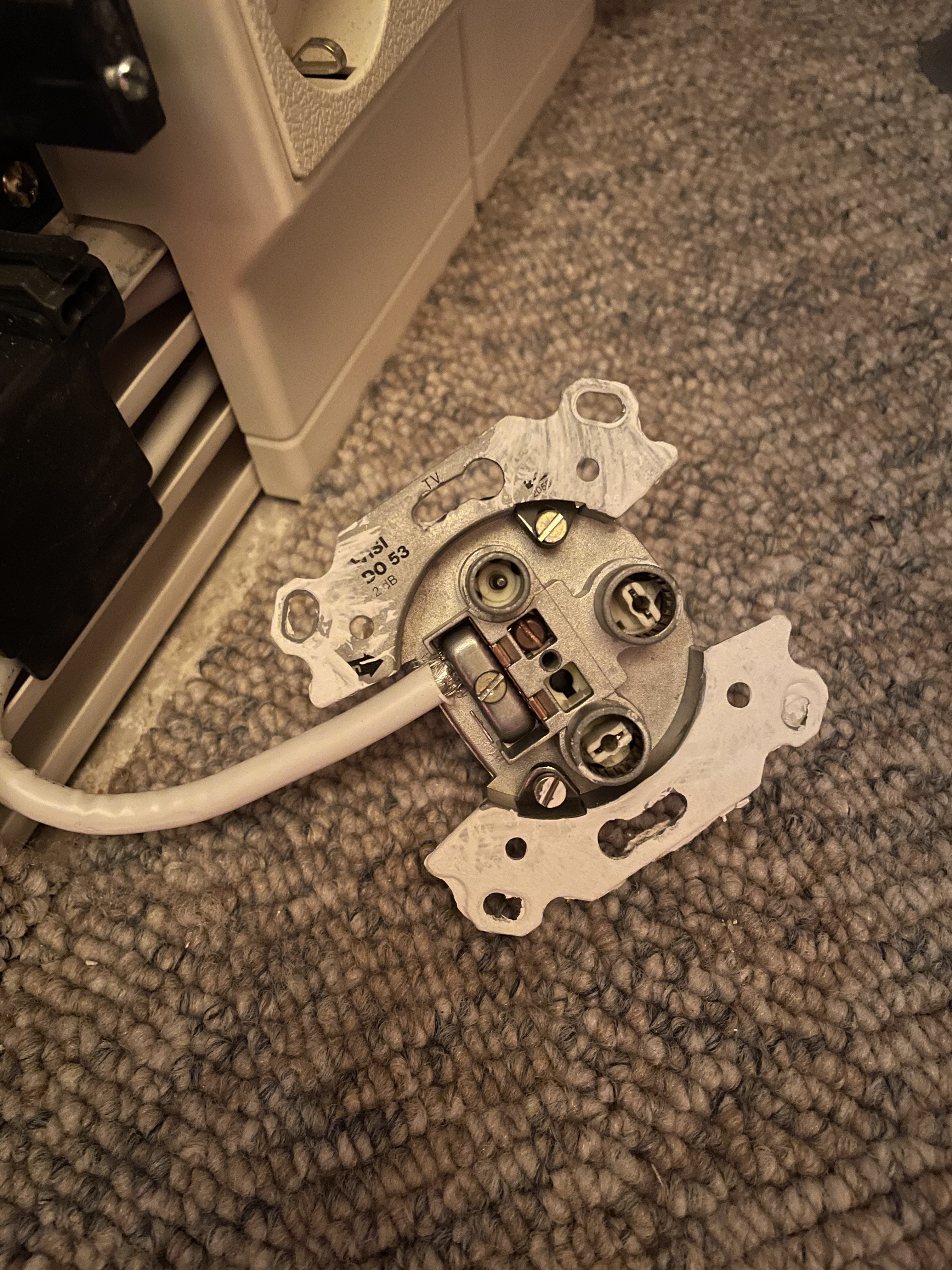

In der Dose kommen 3 Kabel an.
TV, UKW und Data?
Gehen diese drei Kabel weiter oder enden die in dieser Dose?
Auf dem Dach ist defintiv eine Schüssel (Astra wird empfangen)
Wie gesagt, das ist ein Mehrparteienhaus und die Kabel gehen irgendwo weiter. Ist auch die einzige Dose in dieser Wohnung.
Und du hast einen TV mit DVB-S Tuner (oder du hast einen externen Sat-Receiver)?
Bis jetzt hab ich noch gar nichts, abe res wird ein Gerät mit Triple Tuner sein. DVB-S
Mittlerweile weiß ich das ich die mittlere Buchse brauche

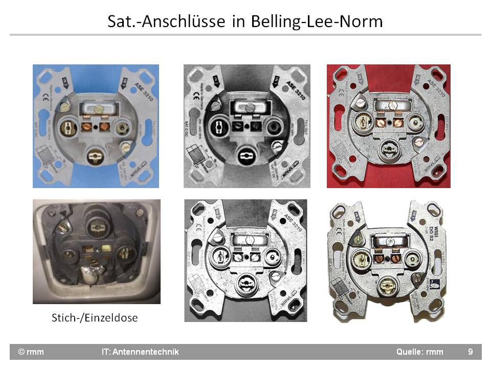

27 Beiträge und keiner kennt noch Sat.-Anschlüsse in Belling-Lee-Norm?
Das mag sein, aber es gibt keine 3-Loch-Antennensteckdosen mit früher auch für die Sat.-ZF völlig üblicher Belling-Lee-Norm, an die man mehr als zwei Koaxleitungen anschließen kann. Bei max. zwei angeschlossenen Kabeln kann das eine Richtkoppler-Durchgangsdose einer Reihenverteilung oder eine Twin-Dose sein.
Mach bitte mal ein Foto ohne die Dosenabdeckung und wenn die Dosentype am Rahmen oder auf der Masseschelle übermalt ist mit aufgeklappter Masseschelle, dann weiß man mehr. Ich tippe auf eine alte Twin-Dose wie sie von KATHREIN, SPAUN und WISI früher produziert wurden. Aus der Distanz ist aber nicht auszuschließen, dass das eine Richtkoppler-Durchgangsdose wie z. B. KATHREIN ESD 31 ist.
Wenn das eine Twin-Dose ist, sollte auch auf der zweiten Buchse ein Sat.- und KEIN UKW-Signal anliegen.

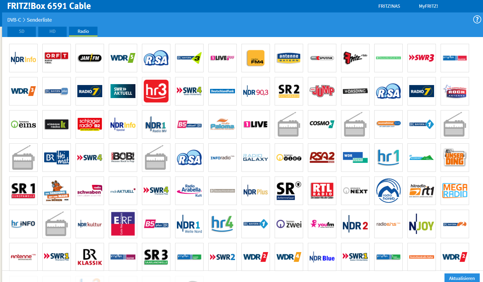

In den kommenden Wochen sollen auch die TV- und Radio-Angebote vereinheitlicht werden, aber die analogen Radioprogramme bleiben vorerst noch im ehemaligen Unitymedia-Reich.
Reaktionen: cartridge_case
cartridge_case schrieb:
Aus einer Kabeldose?!
Von 2019? Läuft es wirklich noch? Die schalten ja jetzt schon anderen Programme ab.
Ach du weißt wie alt das Haus resp. die Kabelanlage ist?
Der Thread dreht sich um eine Gemeinschaftsantennenanlage für Sat.-Empfang und wenn das zutrifft ist der Empfang zusätzlich eingespeister terrestrischer Programme so lange möglich wie die in der Luft sind, oder? ;)

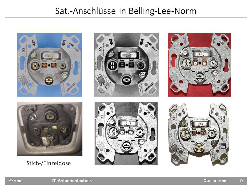

Ich nochmal, hier die Sat-Dosen bei meinen Eltern. Astra-Empfang nur über die obere Buchse, nicht über die rechte. Es geht nur ein Kabel rein. Hat der damalige Elektriker so gemacht, funktioniert tadellos.
Von UKW war nicht die Rede. Deine Aussage war:
Es gibt kein Radio mehr im Kabelnetz!
Wie sollte denn bitte Kabel auch UKW übertragen? Haben die Kabel vom Kabelnetz Antennen verbaut oder wie stellst Du Dir das vor?
