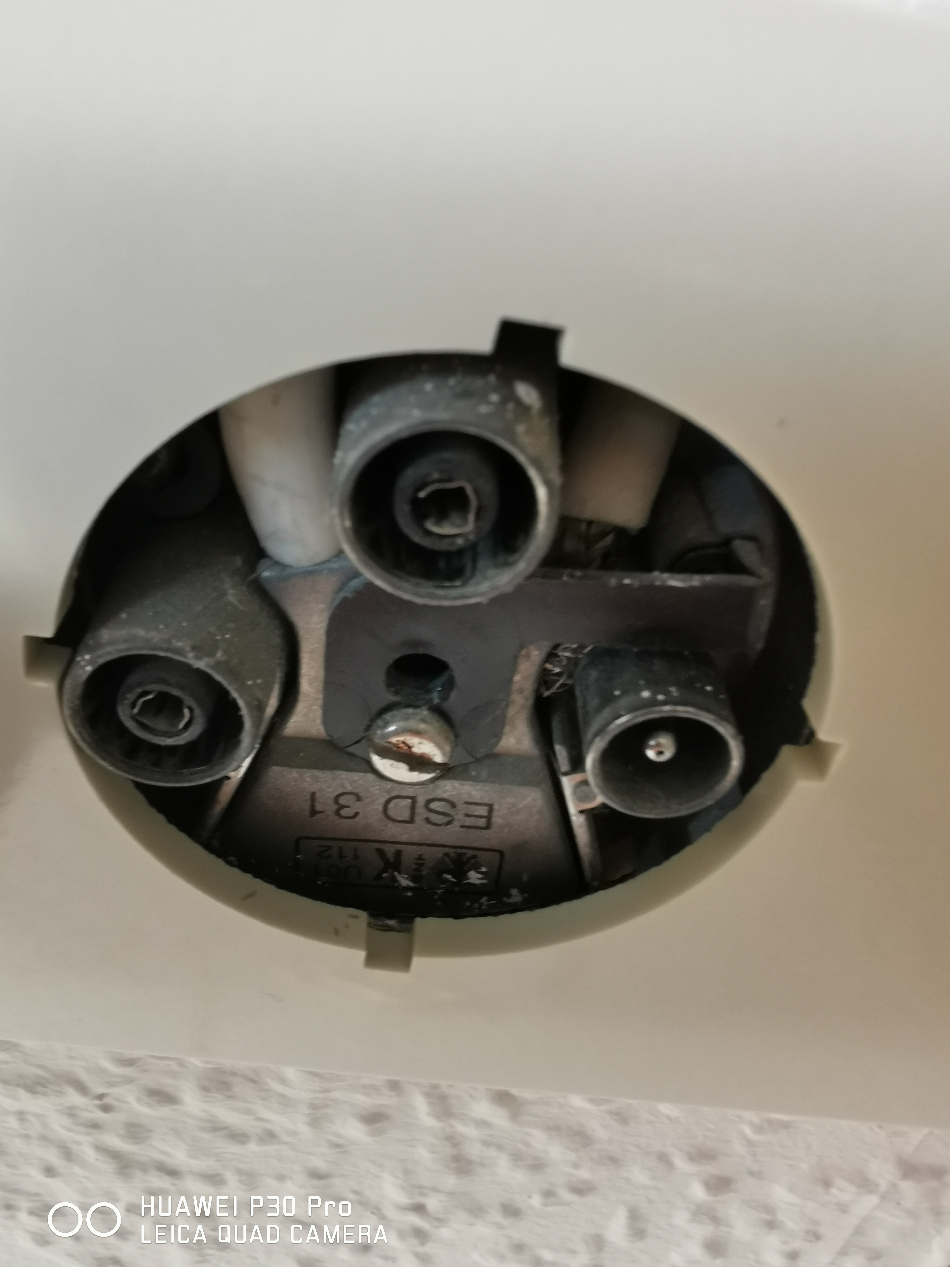

Es ist eine esd 31 Dose
Woher weißt du das?
Denn die ESD 31 hat auch eine F-Buchse - die in #1 fotografierte Dose hat jedoch keine F-Buchse!
Wäre mMn wirklich zielführender, wenn du von der Dose mal den Deckel abschraubst und dann vom Innenleben ein Foto hier postest!
Ich hab die Abdeckung abgeschraubt und da steht esd31.
Reaktionen: xybit

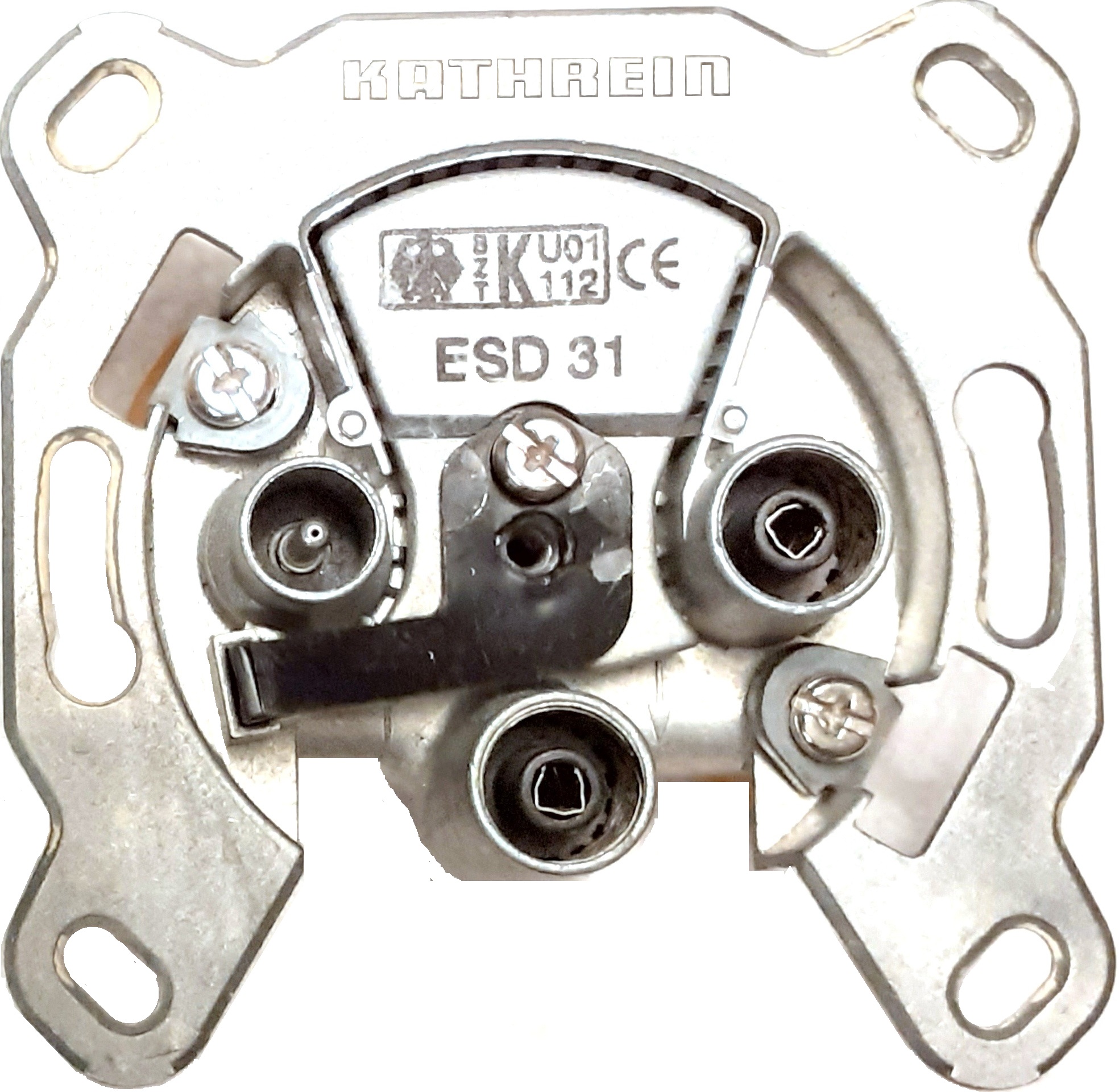

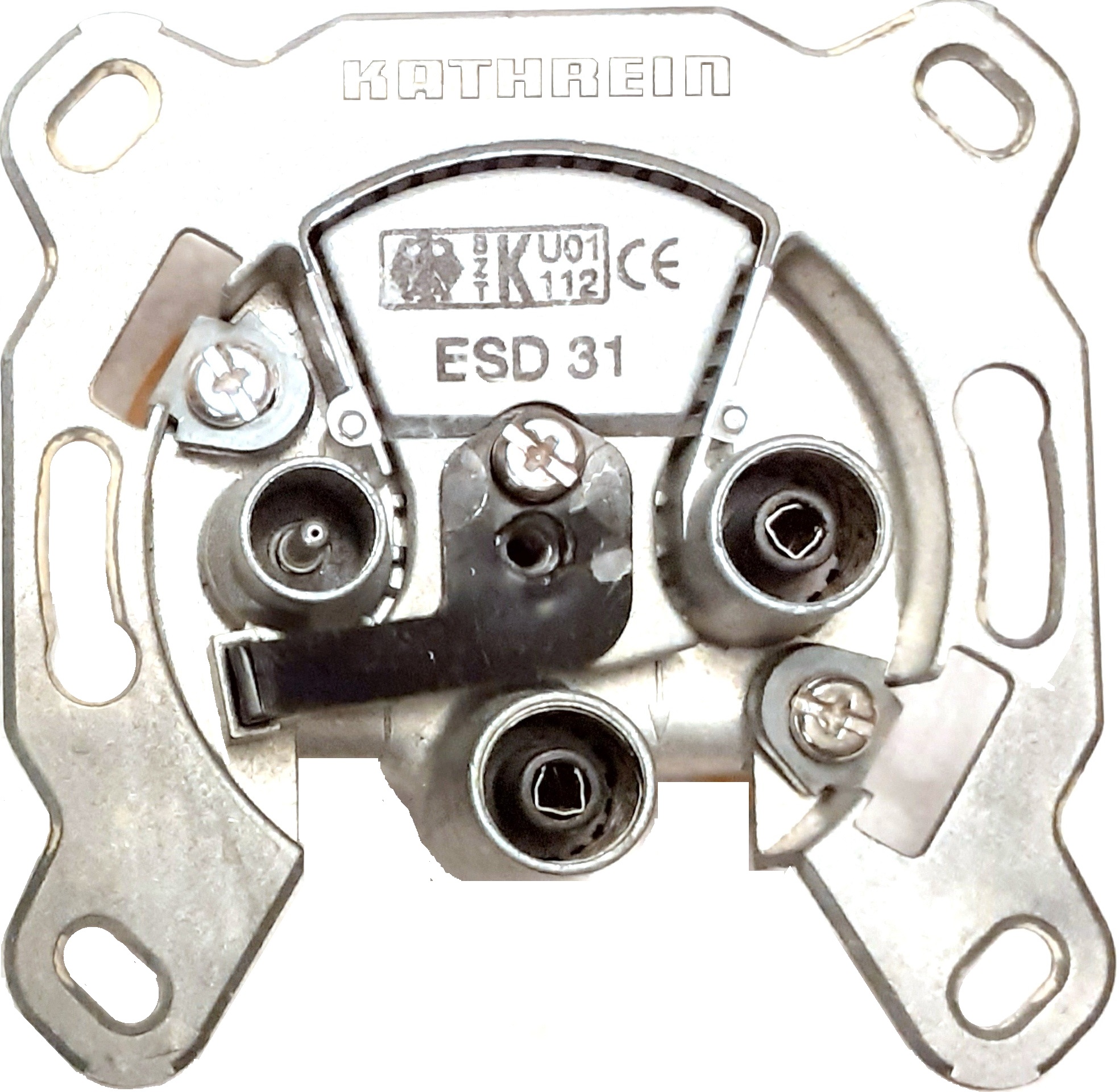

Dass die F-Norm auch in der Sat.-ZF erst l a a a n g e nach der Belling-Lee-Norm eingeführt wurde, weil die DBP als damals noch hoheitliche Behörde die nicht zugelassen hat, hat sich offenbar noch nicht zu jedem herumgesprochen.
Hier eine ältere Ausführung der ESD 31 mit umgangssprachlich unsauber als IEC-Norm bezeichneten Sat.-Ausgang in der Mitte.
ESD 31 ist eine Richtkoppler-Durchgangsdose mit 14 dB Auskoppeldämpfung, womit nur ein unzeitgemäßes statisches Einkabelsystem mit beschränkter Bandbreite vorliegen kann. Wäre die ursprünglich für Januar angesagte SD-Abschaltung der ÖR-Sender nicht verschoben worden, hätte die Anlage schon da auf ein zeitgemäßes teilnehmergesteuertes Unicable-System mit Vollbandempfang modernisiert werden müssen.
WARNUNG: Diese Dose hat nicht nur keinen für Vollbandempfang erforderlichen DC-Pfad sondern auf jedem der 3 Anschlüsse einen Kurzschluss der ohne Abschaltung der LNB-Spannung oder einem DC-Trennglied den Tuner aber auch die olle Dose schrotten kann.
Bei ausreichend hohen Ausgangspegeln könnte man das kastrierte Programmangebot noch auch auf mehrere Receiver verteilen, mit Umbau auf Unicable ist für jeden Empfänger ein eigenes Userband nötig. ESD 31 koppelt auf R und TV das komplette terr. Spektrum aus, die Sat.-ZF aber nur auf dem mittleren Anschluss.

Ich habe früher mal in einer anderen Wohnung gewohnt in dem Block (bei meine Eltern) aber da ist komsicherweise eine andere Dose verbaut gewesen. Aber das mit dem Abschalten der LNB Spannung am Endgerät kommt mir bekannt vor..
Die jetztige ist defintiv eine ESD31 da ist auch dads Logo der Bundespost mit drauf.

Aber hier habe ich noch ein Bild "offen".

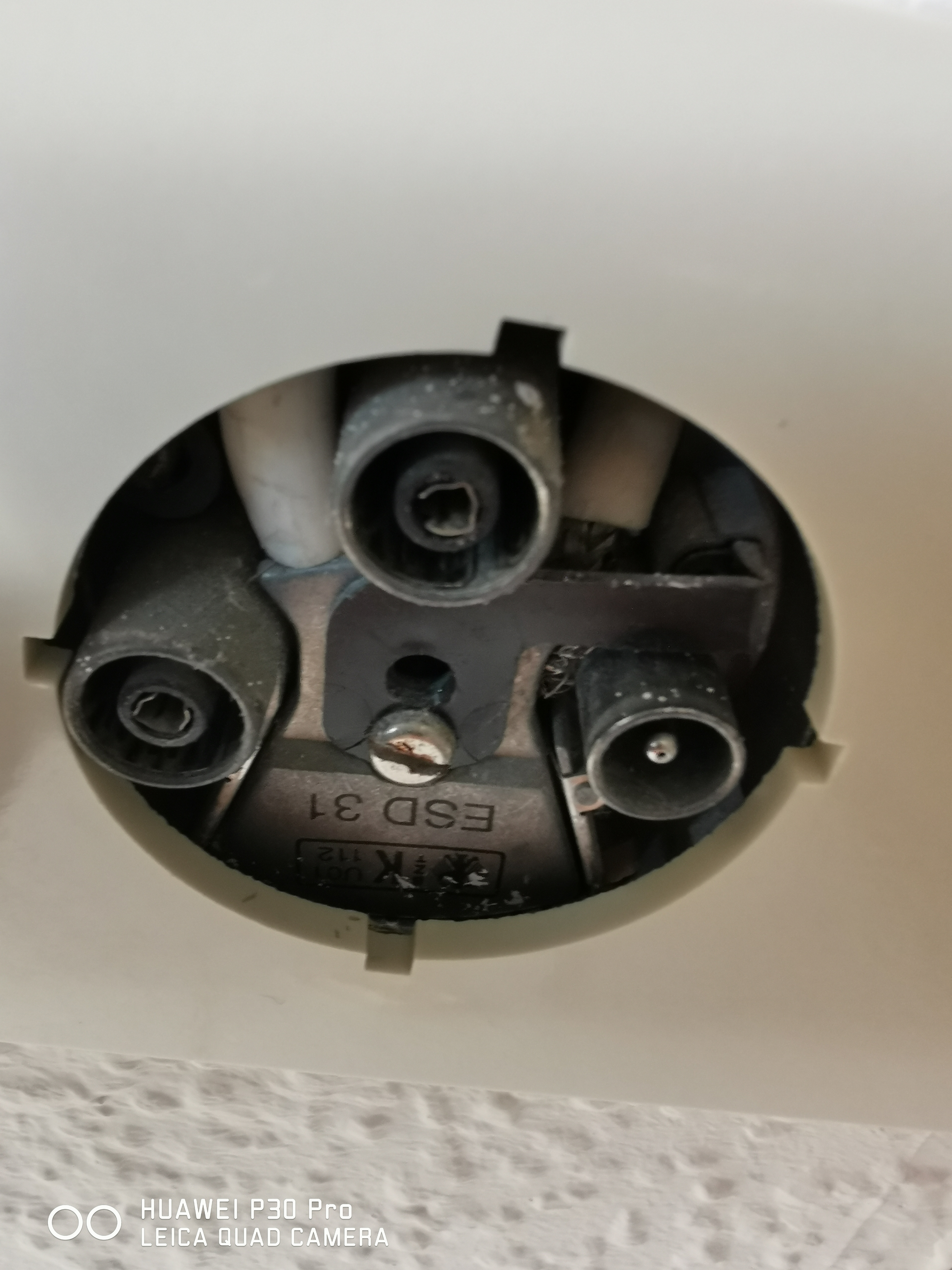

Hier noch das Bild.
Mehr Fakten kann ich aktuell leider nicht liefern. Die Dose ist wirklich auf dem Kopf eingebaut. Die andere Abdeckung sitzt ziemlich fest, krieg ich nicht runter, weil auch noch eine Schuko Dose mit dran ist.
