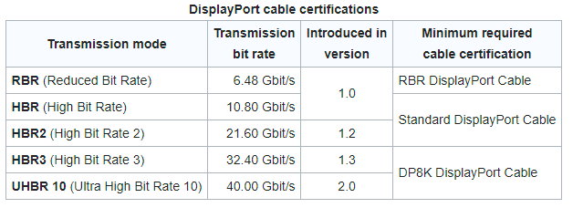

Wie man sieht, gibt es bei DP nur 3 Kabel-Qualitätsstufen.
Auch sind schon verfügbare HBR3 Kabel vorwärtskompatibel zum nächsten DP-Standard der in der Geschwindigkeit schon fast wieder zu HDMI 2.1 aufschließt (42 zu 38.8 GBit/s Nutzdatenrate).
