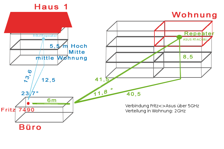

da ich ja nun mein Laptop und mein USB-Stick habe, kommt nun das NAS-System dran, um darauf all unsere Daten zu speichern. Wir haben ca. 400GB Daten, daher denke ich dass 2x 1TB Platten mit RAID 1 vollkommen ausreichen. Anbei nochmals meine Netzwerkstruktur.
Der Netzwerkspeicher soll an den ASUS angeschlossen werden und der Zugriff soll auch nur innerhalb der Wohnungen (rechts oben) erfolgen. Hauptsächlich sollte der Speicher als Datenablage für unsere Notebooks in der Wohnung dienen. Falls die Daten über das Internet einigermaßen akzeptabel erreicht werden können, sollte ein Teil des Speichers auch als Cloud dienen. (D.h., dass dann die Internetverbindung von der Fritzbox 7490 benötigt wird). Verbindung ist zwischen ASUS und Fritzbox eigentlich in Ordnung. Mit ca. 87 MBit laut Fritzbox. Die Leitung ist eine 16.000'er DSL, da 50.000 nur bei den Nachbarn, bzw. Nachbarstraßen verfügbar ist. Hinzu kommt, ob man evtl. die Verbindung per VPN absichern sollte, wenn man per Internet auf die Daten auf der Cloud zugreifen will.
Je nachdem, ob die Internetverbindung ausreichen ist, käme Apache, PHP, SQL, Joomla und Tomcat in Frage. Nun habe ich dazu zwei Fragen:
