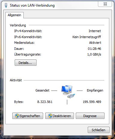

@Showtek007
Privat reichen Cat5e Kabel, habe bei mir daheim auch alles mit Cat5e SFTP Kabel (meine sind doppelt geschirmt) ausgestattet.
Schaust Du hier --> Netzwerkkabel mit Schirmung: doppelt geschirmt, Kategorie: Cat5
So siehts bei mir aus, siehe Bild
