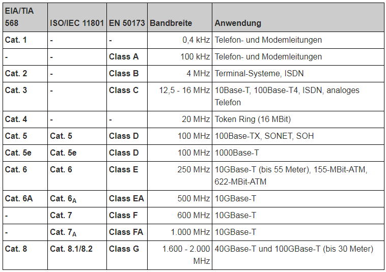

Für Gigabit reicht Cat5. Die anderen Kategorien unterstützen höhere Übertragungsraten/Strandards wie 2,5GBASE-T oder 10GBASE-T. Faustregel: Je höher der Standard, umso länger darf das Kabel bei hohen Übertragungsraten sein. Du hast allerdings nichts davon, deinen Board und die EasyBox 804 mit etwas anderem als einem Cat5-Kabel zu verbinden, weil die EasyBox 804 selbst nur einen maximal 1 Gbit/s unterstützt.
Dein Board hat einen 2,5GBase-T-Port. Um den auszureizen, bräuchtest du einen anderen Switch, der auch mindestens 2,5 Gbit/s kann. Hast du kein anderes Gerät im Haushalt wie z. B. ein NAS, das auch 2,5 Gbit/s kann, hast du aber keinen Vorteil davon.
Netzwerkkabel bitte nicht mit HDMI-Kabeln vergleichen. Hier gilt nicht höherer Preis = besser.

DeusoftheWired schrieb:
